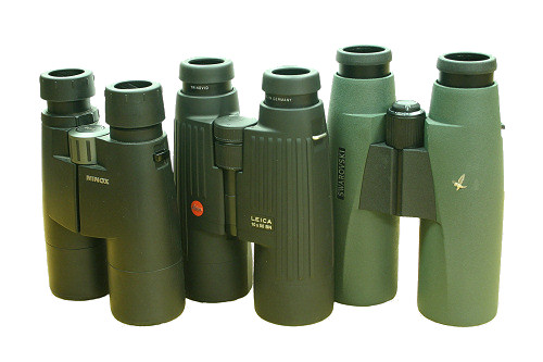

Leica Trinovid BN 10x50
Jeśli nie odpowiadają nam waga i rozmiary Fujinona, a chcemy oszczędzić ponad 1000 złotych w porównaniu ze Swarovskim, możemy zainteresować się lornetką znanej niemieckiej firmy Leica, która stanęła na najniższym stopniu podium. Jej wynik jest tylko minimalnie gorszy od zwycięzców naszego testu i wynika w zasadzie z dwóch wad: gorszego odwzorowania bieli i braku standardowego wyjścia statywowego. Leica oferuje za to ciut większe pole widzenia niż Fujinon i Swarovski.
Przyznam się uczciwie, że nie wiem z czego wynika to gorsze odwzorowanie bieli. Na początku myślałem, że Leica ma gorsze warstwy od Swarovskiego, ale porównanie transmisji obu instrumentów przeczy tej hipotezie (wynosi ona na poziomie 97-98% w obu lornetkach). Porównując instrumenty bezpośrednio do siebie, widać jednak wyraźnie, że Swarovski oddaje biel jako prawdziwą biel, a Leica wprowadza odrobinę szarości i kremu.
W przypadku reszty parametrów, typowemu obserwatorowi, trudno będzie zobaczyć wyraźną różnicę między Leicą, Swarovskim i Fujinonem. Każdy z tych sprzętów to najwyższa półka jakościowa i śmiało można go polecić nawet najwybredniejszym obserwatorom.

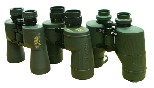

Docter Nobilem 10x50
Gdyby nie Fujinon, to o Docterze Nobilem pisalibyśmy w samych superlatywach. Jego wynik jest niewiele gorszy od lornetek stojących na podium i niewątpliwie Docter jest bardzo dobrą lornetką.
Dobry wynik Nobilema wynika z tego samego co w przypadku Fujinona. Potężne rozmiary, potężne pryzmaty, solidna obudowa i optyka najwyższej klasy dają świetną sprawność, duże pole widzenia, znikomy astygmatyzm i bardzo dobre odwzorowanie bieli.
Docter jest tylko minimalnie gorszy od Fujinona, a odstaje wyraźnie od niego w zasadzie tylko w ostrości pola przy brzegu. Niestety jest też prawie 1000 złotych droższy od zwycięzcy naszego testu, a to dobrze mu nie wróży. Jeśli możemy mieć taniej coś minimalnie lepszego, to po co przepłacać?
Minox BD 10x52 Asph.
Minox to mała i przyjemnie leżąca w ręku lornetka dachowopryzmatyczna. Firma pretenduje do bycia producentem sprzętu z najwyższej półki, więc bardzo byliśmy ciekawi wyniku jej produktu w naszym teście.
Trochę się niestety zawiedliśmy, choć piąte miejsce do najgorszych przecież nie należy. Lornetki z miejsc 1-4 mają jednak wyraźnie większe pole widzenia, a dodatkowo małe rozmiary Minoxa zostały okupione wyraźną aberracją chromatyczną. Tu zemścił się brak szkła niskodyspersyjnego w obiektywach, które Minox przecież umieszcza w swoich modelach klasy 58 mm.
Szkoda tylko, że producent nie przewidział standardowego wyjścia statywowego. Dodatkowo przy tak małym polu, zniekształcenia geometryczne na jego brzegu powinny być mniejsze.
Poza tym, Minox nie odnotował żadnych poważnych wpadek, a w wielu kategoriach (np. koma. astygmatyzm, odwzorowanie bieli czy pociemnienie przy brzegu pola) osiągnął wyniki wręcz świetne.
