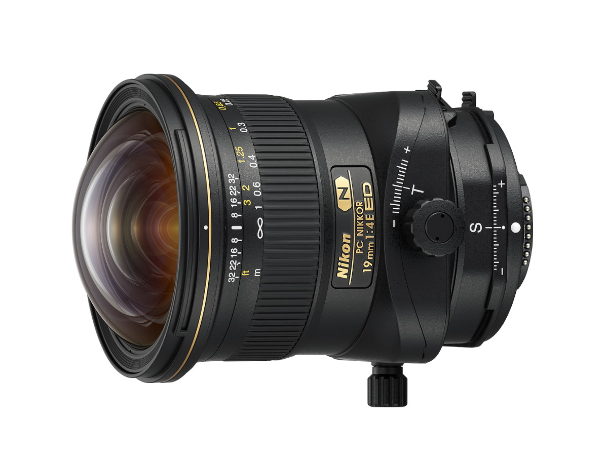

Firma Nikon zaprezentowała pierwszy obiektyw formatu FX z funkcją kontroli perspektywy. To model Nikkor 19 mm f/4E ED, który wyposażony został w dwa mechanizmy obrotu.
Pełna kontrola perspektywy dzięki nowemu obiektywowi z mechanizmem pochyłu i przesuwu PC NIKKOR 19mm f/4E ED.
Nikon prezentuje pierwszy obiektyw formatu FX z funkcją kontroli perspektywy (PC) wyposażony w dwa mechanizmy obrotu. To nowy poziom elastyczności w obszarze kompozycji. Obiektyw PC NIKKOR 19mm f/4E ED został stworzony dla fotografów z wyjątkowym wyczuciem przestrzeni i idealnie sprawdzi się w fotografii architektonicznej, artystycznej i krajobrazowej.
Kąt widzenia oraz wyjątkowe możliwości pochyłu i przesuwu, a co najważniejsze: obrotu pochyłu względem przesuwu, jak i całości układu optycznego sprawiają, że NIKKOR 19mm f/4E ED z ręcznym ustawianiem ostrości pozwala fotografom wykonywać zdjęcia z idealnego punktu wyjścia. Zarówno pochyłem, jak i przesuwem można sterować oddzielnie lub równocześnie, co przypomina ruchy aparatu wielkoformatowego. Fotografowie zyskują dzięki temu doskonałą kontrolę nad płaszczyzną ostrości i mogą z łatwością – za pomocą funkcji przesuwu – uzyskać zdjęcia pozbawione efektu zbieżności linii. Za pomocą funkcji przechyłu mogą również wykonywać zdjęcia krajobrazowe, na których wszystkie plany będą ostre – bez konieczności przymykania przysłony, jak w przypadku standardowych obiektywów. Kąt widzenia odpowiadający ogniskowej 19 mm doskonale nadaje się do fotografowania dużych obiektów i przestrzeni, a wyjątkowa konstrukcja optyczna obiektywu minimalizuje typowe dla obiektywów szerokokątnych zniekształcenia – nawet na brzegach kadru.
- Ten obiektyw formatu FX jest od dawna wyczekiwanym uzupełnieniem linii obiektywów NIKKOR z funkcją kontroli perspektywy. NIKKOR 19mm f/4E ED to odpowiedź na oczekiwania profesjonalnych fotografów korzystających z obiektywów PC, którym oferuje doskonałe połączenie kąta widzenia z bezkompromisową jakością obrazu w całym kadrze - mówi Dirk Jasper, kierownik ds. marketingu produktu w firmie Nikon Europe.
Podsumowanie najważniejszych funkcji
Ultraszeroki kąt widzenia ogniskowej 19 mm
Dzięki kątowi widzenia ogniskowej 19 mm fotografowie mogą odwzorować rzeczywiste proporcje uwiecznianych obiektów lub skupić się w większym stopniu na strukturze, a nie na pierwszym planie.
Wysoka precyzja: legendarna jakość obiektywów NIKKOR
Dwie soczewki asferyczne znacznie ograniczają zjawisko komy i inne rodzaje aberracji. Trzy soczewki ze szkła o superniskiej dyspersji minimalizują podłużną aberrację chromatyczną. Opracowana przez firmę Nikon powłoka nanokrystaliczna praktycznie eliminuje refleksy i flary w całym obszarze kadru, nawet podczas fotografowania pod światło.
Obrót w dwóch warstwach: wykonywanie zdjęć z idealnego punktu wyjścia
Pochyłem i przesuwem można sterować oddzielnie lub równocześnie. Mechanizm pochyłu można obracać niezależnie o maksymalnie 90° w każdym kierunku. Możliwe jest również obrócenie całego obiektywu o maksymalnie 90°.
Płynna obsługa: doskonała jakość wykonania i wyjątkowa ergonomia
Solidny mechanizm przesuwu pozwala na płynną obsługę. Obiektyw ma niewielkie wymiary i waży ok. 885 g. Ponadto jest wyposażony w powłoki fluorowe firmy Nikon, które aktywnie odpychają wodę, kurz i brud bez wpływu na jakość zdjęć.
Więcej informacji na temat produktów firmy Nikon znajduje się na stronie www.nikon.pl.
