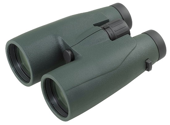

Lornetka Fomei Leader 8×56 DCF

Zacznijmy jednak od początku. W Europie, gdzie znaczną część polowań prowadzi się w kiepskich warunkach oświetleniowych, lornetka klasy 8×56 jest faktycznie dobrym wyborem i w przypadku większości myśliwych sprawdzi się znakomicie. Przez to, każdy szanujący się producent stara się sprzęt o takich parametrach mieć w swojej ofercie. Wyjątkiem nie jest tutaj także czeska firma Fomei, która oferuje swoim klientom dość szeroki wybór w tej kategorii. Mamy więc najtańszy, porropryzmatyczny model Fomei Forester II 8×56, trochę droższy, także porropozmatyczny Fomei Hunter 8×56 ZCF, a także dachowy Fomei Leader 8×56 FMC lub wprowadzony niedawno na rynek i wyposażony w szkło niskodyspersyjne instrument Fomei Leader 8×56 Pro ED. Większość tych modeli jest wodoodporna i wypełniona azotem, a więc sprawdzi się dobrze nawet w warunkach o dużej wilgotności powietrza.

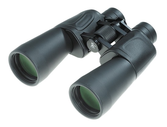

Lornetka Fomei Leader Pro ED 8×56
Dlaczego model 8×56 jest dobrym wyborem na noc? Z kilku względów. Po pierwsze chodzi o rozmiar obiektywu. Im on większy, tym więcej światła zbiera lornetka. Problem w tym, że nie można go zwiększać w dowolny sposób, bo nasz instrument robi się za duży i za ciężki. Lornetki klasy 56 mm stanowią więc bardzo rozsądny kompromis w tej kwestii - ich obiektywy zbierają na tyle dużo światła, żeby w nocy dostarczyły do naszego oka dostateczną ilość fotonów, a jednocześnie ich waga zwykle nie przekracza 1.5 kilograma, przez co taki instrument daje się nosić nawet podczas dłuższych wędrówek, a jednocześnie komfortowo obserwować nim z ręki.
