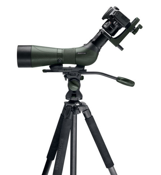

FIrma Swarovski Optic zaprezentowała adapter pozwalający wykorzystać w digiskopingu niemal każdy aparat cyfrowy w połączeniu z lunetami Swarovski ATM/STM 80/65 (HD) lub Swarowski ATS/STS 80/65 (HD). Produkt nazwano Swarovski UCA, co jest skrótem od "uniwersalny adapter aparatu" (ang. Universal Camera Adapter).
UCA został zaprojektowany tak, aby współpracował w niemal każdym aparatem. W przypadku lustrzanek wymogiem jest posiadanie stałoogniskowego obiektywu o ogniskowej 50 mm, a w przypadku cyfrowych aparatów kompaktowych zoom optyczny nie może przekroczyć 4x. Adapter wraz z aparatem mocowany jest bezpośrednio do okularu, więc nie ma konieczności każdorazowej regulacji, jeśli chcemy odłączyć aparat i korzystać z samej lunety. Swarovski UCA waży 350 gramów i ma być dostępny z początkiem lipca br. Ceny niestety nie podano.

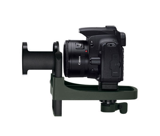

    Hmm, wymagany jest obiektyw 50mm. Nie ma przy tym znaczenia rozmiar matrycy? Na zdjęciu jest chyba 400D + 50 1.8
    Co się stanie przy podpięciu np sigmy 30 1.4 albo C 85 1.8?

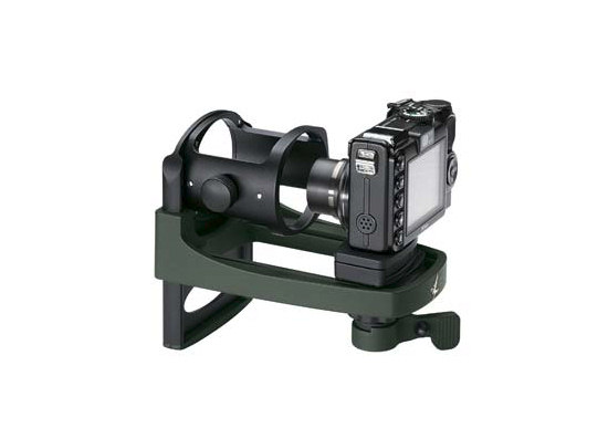

    Nie bardzo rozumiem wymaganie dla kompaktów "przynajmniej 4-krotny zoom optyczny."

  6. macs
    macs 15 czerwca 2009, 19:19
    'The only requirements are a fixed 50 mm objective lens for SLR cameras and a maximum 4x optical zoom in digital compact cameras.'
    Czyli zoom optyczny nie większy niż 4x dla kompaktów; tak piszą u źródła.

    mam jeden komplet 1,8/50mm + 400d
    oraz drugi komplet 1,8/50mm + 5d
    co będę widział na matrycy w pierwszym i drugim zestawie?
    jak wiadomo w większości układów optycznych występuje staranie o unikanie niepożądanych blików, flar czy niechcianego światła w połączeniach układów optycznych [mieszki [bellows] ] a tu miedzy jednym układem optycznym[luneta] a drugim [aparat] jest wielka dziura niczym nie przysłonięta co oczywiście co najmniej będzie skutkowało pogorszeniem kontrastu i zwiększeniem "mydła"
    BTW czy canon 1,4/50mm + 1DmkIII się zmieści? :)

  11. 17 czerwca 2009, 00:12
    Warto pisac o czyms na czym sie znamy...
    Na zdjeciu jest odstep miedzy obiektywem i okularem, zeby lepiej bylo widac na czym to polega. W dzialaniu wszystko jest polaczone (aparat przykreca sie do tulejki a tulejke naklada na obiektyw) a dziura w rurce adaptera pozwala zoomowac, jak ktos ma taki okular.
    na pewno mniej niz 1000zl kosztowac nie bedzie, bo zdaje sie podobnie kosztuje futerał Swarovski. Mozna oczywiscie sobie utoczyc inny 50x taniej, ale nie bedzie mial tej szybkosci uzycia i dopasowania. Natomiast warto zwrocic uwage, ze teraz do digiscopingu nie potrzeba coolpixa, a wystarczy lustrzanka. Z 50mm zdjecia beda piekne...
