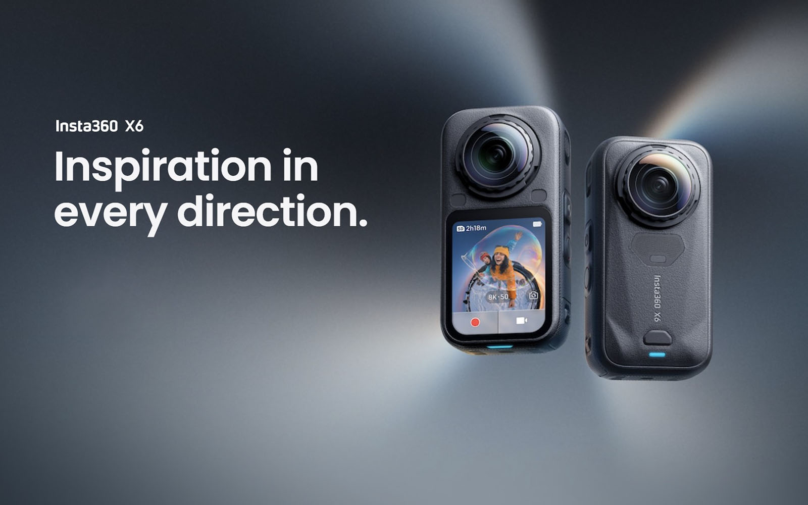

Oferta kamer sferycznych marki Insta360 powiększyła się o nowy model X6. Oferuje on większe matryce, filmowanie w 8K w 50 kl/s oraz 120-megapikselowe zdjęcia.
Wspomniane nowe sensory mają rozmiar 1/1.1” i są kwadratowe. Sparowano je z obiektywami typu rybie oko o ekwiwalencie ogniskowej 7.8 mm i światłosile f/2. Urządzenie może zapisywać zdjęcia w formatach INSP lub DNG i rozdzielczości 120 lub 42 megapiksele (odpowiednio 15520×7760 i 6528×6528) oraz filmy w następujących rozdzielczościach i klatkażach:

Wbudowana bateria o pojemności 2600 mAh pozwala na maksymalnie 140 minut filmowania w 8K w 30 kl/s. Można ją przy tym naładować do 80% w 24 minuty i do 100% w 35 minut. Obudowa kamery mierzy 50 × 100 × 40 mm, waży 196 g i wytrzymuje zanurzenie do 20 m. Warto również wspomnieć o obecności portu USB-C (USB 3.1) oraz łączności bezprzewodowej Wi-Fi 6 i Bluetooth 5.3 BLE, a także o nowym dotykowym ekranie OLED o przekątnej 2.32''.
