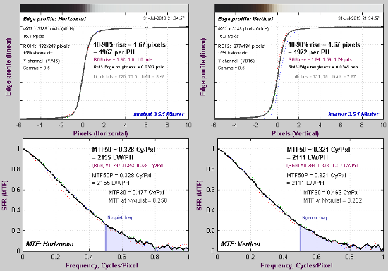

Ponieważ matryca w X-M1 nie posiada w ogóle filtra antyaliasingowego, warto przyjrzeć się, jak w takiej sytuacji wygląda przebieg funkcji MTF w wykonywanych przez nas pomiarach rozdzielczości. Odpowiednie wykresy przedstawiają przebiegi profilu jasności na granicy czerni i bieli oraz funkcji MTF dla składowej poziomej i pionowej (z pomiarów na surowym pliku).
Fujifilm X-M1 - Rozdzielczość
Warto zauważyć, że przebiegi jasności (górne wykresy) są płynne i nie widać typowych objawów wyostrzania w postaci lokalnych ekstremów. Biorąc pod uwagę fakt braku filtra AA, odpowiedzi funkcji MTF w częstości Nyquista nie są szczególnie wysokie i dla obu składowych utrzymują się na poziomie 25%. Co ciekawe, w przypadku PEN-a E-P5 również zanotowaliśmy wartości na poziomie 25%, natomiast w Sony NEX-5R (dla składowej pionowej) aż 30%.
