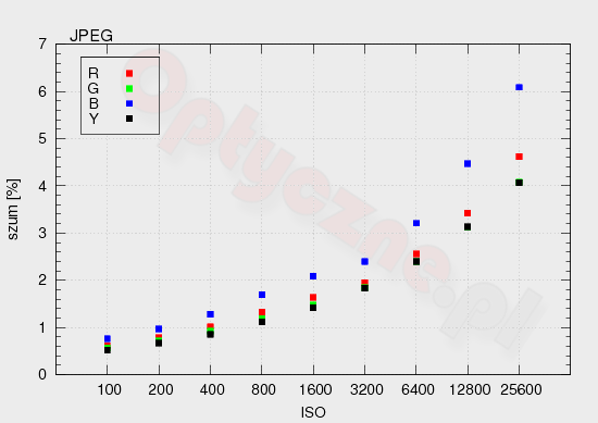

Siła procesu odszumiania została dobrana całkiem rozsądnie. Zauważamy oczywiście redukcję detali na zdjęciach, jednak amatorom korzystającym głównie z plików JPEG można polecić pozostawienie tej funkcji włączonej.

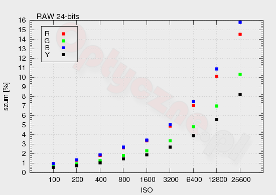

Sprawdźmy teraz, jak wizualna ocena szumu przekłada się na konkretne liczby. Na poniższym wykresie przedstawiamy poziom szumu zmierzony na podstawie surowych zdjęć tablicy Kodaka Q-14, przekonwertowanych wcześniej do 24-bitowych TIFF-ów.
Przy czułości ISO 1600 obserwujemy niewielkie załamanie, co może świadczyć o delikatnym odszumianiu. Z wykresu można jednak wnioskować, iż jego siła jest umiarkowana.

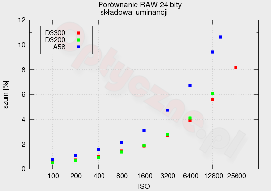

Dla uproszczenia porównań poziomu szumu pomiędzy omawianymi aparatami, pokazujemy także wykres z wartościami składowej luminancji.
D3300 charakteryzuje się najniższym stopniem zaszumienia przy wysokich czułościach w stosunku do rywali. Jego przewaga nad poprzednikiem nie jest jednak duża i wynosi maksymalnie ok. 1/3 EV (a nad 1200D minimalnie więcej). Co ciekawe, w zakresie ISO 200–800 to D3200 radzi sobie lepiej. A58 ustępuje testowanemu D3300 całkiem sporo, maksymalna przewaga Nikona wynosi bowiem ok. 1.5 EV (dla kanału luminancji).

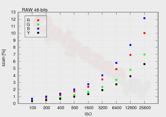

Tradycyjnie na koniec części dotyczącej szumu na surowych plikach prezentujemy również wykres przedstawiający pomiary przeprowadzone na RAW-ach przekonwertowanych do 48-bitowych TIFF-ów.
