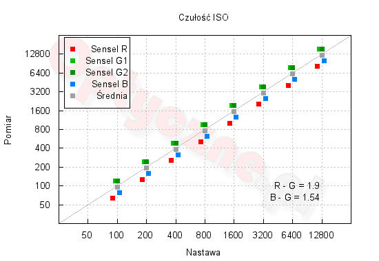

Czułość matrycy

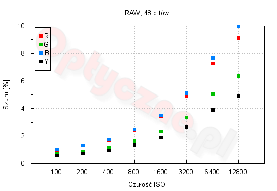

Badanie to ma na celu pokazanie zachowania fotodiod matrycy, a nie jej realnej czułości w stopniach ISO, której zgodność producenci aparatów utrzymują dla formatu JPEG. Przestrzegamy zatem przed pochopnymi osądami. Jakiekolwiek odchyłki odnotowane w tym teście nie są powodem do zmartwień, gdyż zwykle są one korygowane do wartości nominalnej przy wywoływaniu pliku RAW (w korpusie aparatu przy wytwarzaniu bezpośrednio pliku JPEG lub też przy obróbce surowego pliku w komputerze). Realne problemy dotykają jedynie tego oprogramowania zewnętrznego, które nie posiada profili dedykowanych dla różnych aparatów.
Czułość wyznaczyliśmy zgodnie z normą ISO 12232, wykorzystując metodę pomiaru ilości światła niezbędnej do saturacji poszczególnych grup fotodiod sensora. Do pomiarów wykorzystaliśmy światłomierz Sekonic.
Canon PowerShot G1 X  Mark II - Właściwości matrycy
Z powyższego wykresu możemy odczytać, że wszystkie czułości, przedstawione jako średnie wartości ze wszystkich grup senseli, są bliskie wartościom nominalnym. Takie zachowanie to rzadkość w cyfrowej obróbce sygnału, gdzie producenci często przetwarzają niższe czułości w celu uzyskania odpowiedniego bufora na manipulację danymi w jasnych partiach obrazu. Rozbieżność między poszczególnymi kolorami podstawowymi jest typowa dla matryc krzemowych, gdzie sprawność kwantowa nie rozkłada się równomiernie w całym spektrum światła widzialnego.

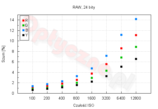

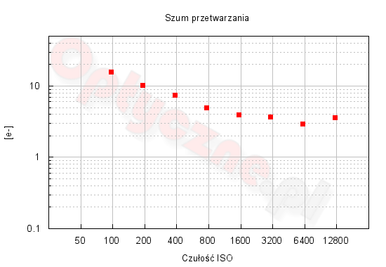

Szum przetwarzania
Kolejnym pomiarem jest tzw. szum przetwarzania (ang. readout noise), czyli całościowe zakłócenia generowane przez elektroniczny tor przetwarzania danych. Ilość tego szumu nie zależy od ilości padającego światła ani czasu ekspozycji.
Szum przetwarzania wyznaczyliśmy w oparciu o serię zdjęć bez dostępu światła przy najkrótszej możliwej do ustawienia migawce. Pomiarów dokonaliśmy na surowych plikach przekonwertowanych uprzednio do 48-bitowych TIFF-ów bez demozaikowania. Dane na wykresie zostały zaprezentowane w punktach odpowiadających realnym czułościom matrycy, a wyniki odwzorowują średnią wartość z wszystkich grup senseli.
Wyrażenie wyniku w elektronach pozwala śledzić jakość przetwarzania toru analogowo-cyfrowego. Widzimy, że przebieg pokrywa zakres wartości od 2 do 11 elektronów. Oznacza to, że dla każdej z czułości producent stosuje inne stopnie wzmacniania sygnału.

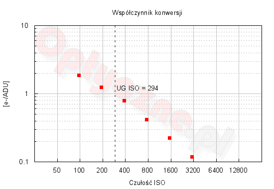

Współczynnik konwersji i wzmocnienie jednostkowe
Poniżej przedstawiamy współczynnik konwersji (ang. conversion gain) matrycy wyznaczony dla różnych nastaw ISO. Parametr ten definiuje liczbę elektronów przypadających na jednostkę kwantyzacji przetwornika ADC (tzw. ADU, ang. ADC unit) . Analiza tych danych pozwala określić tzw. wzmocnienie jednostkowe, czyli cechę charakterystyczną każdej matrycy definiującą czułość, dla której współczynnik konwersji jest równy 1 – to znaczy wartość z przetwornika ADC pokazuje wprost liczbę przetworzonych elektronów.
Współczynnik konwersji wyznaczyliśmy w oparciu o serię zdjęć tablicy Kodak Q-14. Pomiarów dokonaliśmy na surowych plikach przekonwertowanych uprzednio do 48-bitowych TIFF-ów bez demozaikowania. Dane na wykresie zostały zaprezentowane w punktach odpowiadających realnym czułościom matrycy, a wyniki odwzorowują średnią wartość z wszystkich grup senseli.
Dla najniższej czułości na jedną jednostkę kwantyzacji przetwornika ADC przypadają niecałe 2 elektrony. Przy 12-bitowym przetworniku daje to pojemność studni potencjałów (ang. full well capacity) na poziomie 8 ke-. Taki wynik należy uznać za bardzo niski, co pokazuje niewielką sprawność matrycy lub też manipulowanie przy wzmocnieniu sygnału.
Niezbyt wysoka pojemność studni potencjałów oznacza, że podnosząc czułość aparatu, stosunkowo szybko będziemy pozbawieni realnej informacji o parametrach zarejestrowanego oświetlenia. Z wykresu odczytać możemy, że punkt wzmocnienia jednostkowego wypada dla ISO 294 (czyli niewiele poniżej wartości dla nastawy aparatu ISO 400). Wyższe czułości są zatem całkowicie sztucznie wytwarzane na drodze programowej, w związku z czym nie ma żadnego zysku ze stosowania takiej obróbki w aparacie. Dokładnie takie same wyniki uzyskamy, fotografując na niższej czułości i w komputerze odpowiednio zwiększając ekspozycję. Innymi słowy, czułości wyższe od nastawy ISO 400 są użyteczne jedynie dla tych użytkowników, którzy nie poddają zdjęć komputerowej obróbce.

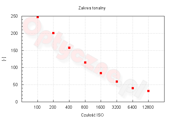

Zakres tonalny, będący miarą liczby rozróżnianych przejść tonalnych pomiędzy skrajnymi wartościami czerni i bieli, mówi nam, jak bardzo szum redukuje jakość zdjęcia, powodując posteryzację.
Zakres tonalny wyznaczyliśmy w oparciu o serię zdjęć tablicy Kodak Q-14. Pomiarów dokonaliśmy na surowych plikach przekonwertowanych uprzednio do 48-bitowych TIFF-ów bez demozaikowania.
Z wykresu przedstawionego powyżej możemy odczytać, że dla 2 najniższych czułości liczba tonów przekracza 200, czyli otrzymujemy niespełna 8-bitowy zapis danych. To stosunkowo dobry wyniki dający gwarancję wizualnie gładkich przejść tonalnych, bez widocznej posteryzacji. Dalsze zwiększanie czułości ISO powoduje powolną degradację zakresu tonalnego do bardzo niskiej wartości 5 bitów, co stanowi 32 półtony.

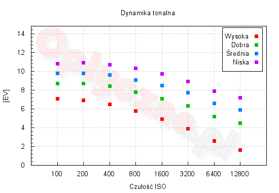

Dynamikę tonalną wyznaczyliśmy w oparciu o serię zdjęć tablicy Kodak Q-13. Pomiary wykonaliśmy na surowych plikach przekonwertowanych uprzednio do 48-bitowych TIFF-ów bez demozaikowania. Na wykresie przedstawiamy wartości zakresu tonalnego dla wysokiej, dobrej, średniej i niskiej jakości obrazu. Odpowiada to stosunkom sygnału do szumu na poziomie 10, 4, 2 i 1.
Przedstawiony wykres pokazuje, że aż do ISO 400 matryca osiąga bardzo podobne wyniki. Wynika z tego, że przetwornik ADC pracuje w optymalnym zakresie. Dalsze zwiększanie czułości powoduje naturalny spadek dynamiki. Dla najwyższego kryterium jakości, czyli RMS = 10, Canon G1X Mark II osiąga wartości dynamiki tonalnej 7.1 EV przy najniższej czułości. Jest to typowy stosunkowo dobry wynik. Gdy akceptujemy niższe progi jakości, okazuje się, że przy wykorzystaniu najniższej dostępnej czułości dysponujemy prawie całym zakresem pracy 12-bitowego przetwornika.

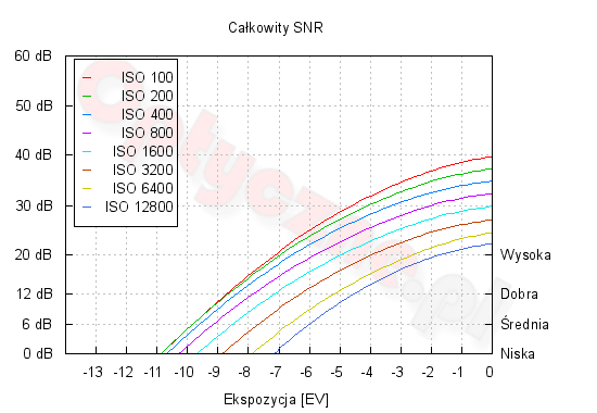

Poniżej przedstawiamy pełne wykresy SNR wygenerowane na podstawie wykonanych pomiarów dla wszystkich czułości aparatu.
0 na osi OX oznacza maksymalną wartość, którą aparat może zapisać w pliku RAW. Na prawej osi OY oznaczyliśmy miejsca dla kryteriów RMS = 10, 4, 2 i 1. Przy pomocy tego wykresu każdy może oszacować dostępną dynamikę dla wybranej przez siebie minimalnej użytecznej jakości. Wystarczy poprowadzić poziomą linię wzdłuż wybranego kryterium i odczytać wartość na osi OX, dla której linia ta przecina się z wykresem dla odpowiedniej czułości. Gdy np. uznamy za kryterium minimalnej użytecznej jakości 12 dB dla ISO 1600, widzimy, że dynamika sięga wartości 7 EV.
