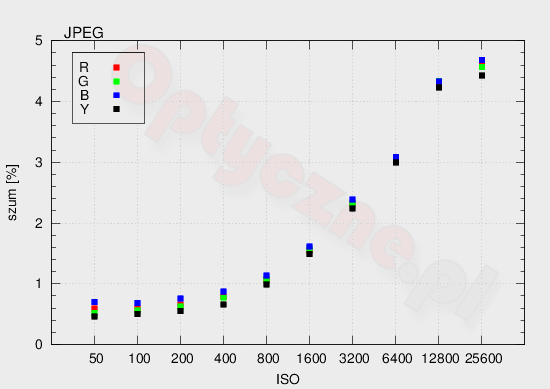

Tradycyjnie, na początku tego rozdziału prezentujemy wyniki pomiaru poziomu szumu na zdjęciach tablicy Kodaka Q-14, zapisanych w formacie JPEG. Na wykresie widać, że już od ISO 100 dokonywane jest odszumianie, a jego siła zwiększa się powyżej ISO 400. Ciekawe jest zachowanie dla czułości ISO 25600. Wartości poszczególnych składowych różnią się od siebie bardziej niż dla ISO 6400 i 12800. Najprawdopodobniej jest to spowodowane zintesyfikowaniem procesu odszumiania, aczkolwiek przyczyna może również tkwić w dodatkowej redukcji sygnału. O tym jednak przekonamy się przy okazji analizy plików RAW.

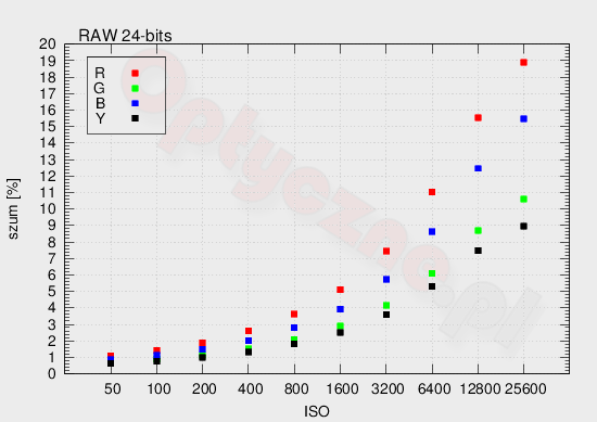

Sprawdźmy teraz wyniki pomiarów poziomu szumu, jakie przeprowadziliśmy na surowych plikach. Dzięki nim będziemy mogli zweryfikować poczynione przed chwilą obserwacje.
Sony A7R - Szumy i jakość obrazu w RAW

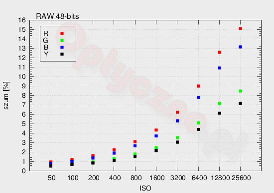

Szum narasta wykładniczo aż do czułości ISO 6400. Przy ISO 12800 i 25600 obserwujemy załamania świadczące najprawdopodobniej o manipulacji danymi z matrycy na poziomie plików RAW.

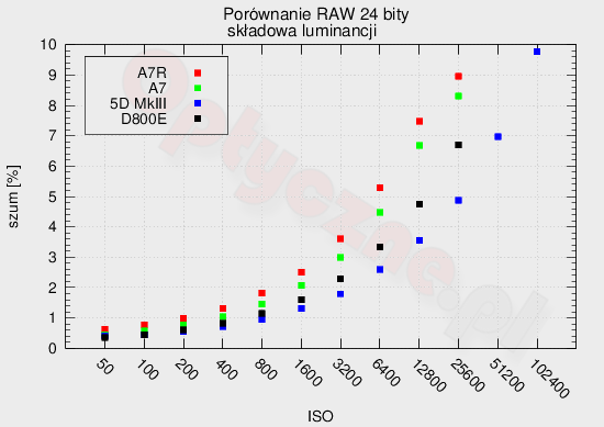

Dla uproszczenia porównań poziomu szumu pomiędzy omawianymi aparatami, pokazujemy także wykres z wartościami składowej luminancji.
Pomiar wartości szumu pokazał przewagę konkurencji nad A7R. W przypadku Canona 5D Mk III wynosi ona co najmniej 2 EV, natomiast Nikona D800E – ok. 1 i 1/3 EV. Również bliźniaczy model A7 charakteryzuje się niższym poziomem zakłóceń (o ok. 1/3 EV).
Tradycyjnie na koniec części dotyczącej szumu na surowych plikach, prezentujemy również wykres przedstawiający pomiary przeprowadzone na RAW-ach przekonwertowanych do 48-bitowych TIFF-ów.
