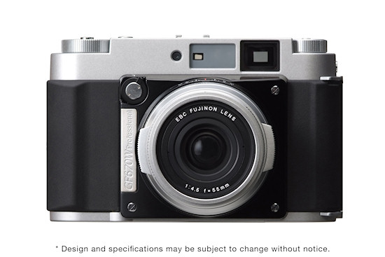

Firma Fujifilm poinformowała o pracach nad średnioformatowym, analogowym dalmierzem wyposażonym w obiektyw szerokokątny. Aparat Fujifilm GF670W Professional ma być odpowiedzią na prośby klientów, którzy po premierze modelu GF670 Professional oczekiwali aparatu większym polu widzenia.
W rezultacie Fujifilm GF670W Professional zostanie wyposażony w obiektyw Fujinon EBC 55 mm f/4.5.
Najważniejsze cechy aparatu Fujifilm GF670W Professional:
  • typ aparatu: dalmierz analogowy,
  • format kliszy: rolka 120 lub 220,
  • liczba klatek:
    • 6×7cm: 120 – 10 klatek, 220 – 20 klatek,
    • 6×6cm: 120 – 12 klatek, 220 – 24 klatki,
  • obiektyw: Fujinon 55 mm f/4.5 (10 elementów w 8 grupach),
  • migawka: elektronicznie sterowana, czas otwarcia 4–1/500 sek., tryb Bulb,
  • kontrola ekspozycji:
    • centralnie ważony system pomiaru,
    • priorytet przysłony i przełącznik manualny,
    • kompensacja ±2EV w skoku co 1/3EV,
  • czułość filmu: ustawiana manualnie w zakresie ISO 25–3200 (w skoku co 1/3EV),
  • przewijanie filmu: ręczne,
  • licznik klatek: mechaniczny z wyborem typu rolki (120/220) i klatki (6×7/6×6),
  • zasilanie: akumulator litowo-jonowy CR2(3V).
