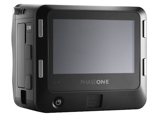

Firma Phase One zaprezentowała nową serię cyfrowych, średnioformatowych ścianek dla lustrzanek Mamiya i Phase One. Modele Phase One IQ180, IQ160 i IQ140 zostały wyposażone w matryce CCD produkowane przez firmę Dalsa o rozdzielczości odpowiednio 80, 60 i 40 Mpix.
W przypadku dwóch pierwszych ścianek sensor ma wielkość 53.9×43.4 mm, natomiast IQ140 może się pochwalić matrycą o wymiarach 44×33 mm. Wszystkie mogą pracować w zakresie czułości ISO 50–800, który może być rozszerzony do ISO 3200.
Ścianki charakteryzują się dynamiką tonalną na poziomie 12.5 EV i zostały wyposażone w 3.2-calowy, dotykowy ekran LCD o rozdzielczości 1.15 Mpix (290ppi) wyświetlający 16 mln kolorów, którego funkcjonalność jest zbliżona do ekranów stosowanych w telefonach iPhone 4.
Wszystkie modele Phase One IQ zostały wyposażone w liczne uszczelnienia, które mają zapewnić ochronę przed niekorzystnymi warunkami atmosferycznymi. Nawet złącza FireWire 800 i USB 3.0 zostały umieszczone pod gumowymi zaślepkami.
W nowych ściankach zaimplementowano znaną z serii P+ technologię Sensor Plus. Pozwala ona na wykonywanie zdjęć w ograniczonej rozdzielczości ze zwiększoną czułością i z większą częstotliwością. W przypadku IQ180 rozdzielczość jest zmniejszana do 20 Mpix i dzięki temu zdjęcia możemy wykonywać co 1.1 sekundy, w porównaniu do 1.4 sekundy przy 80 Mpix.
Producent zapewnia, iż nowe modele są jedynie rozszerzeniem oferty i nie zastąpią cyfrowych ścianek serii P+, które nadal będą dostępne. W pierwszej kolejności do sklepów ma trafić Phase One IQ180. W sprzedaży powinien pojawić się w kwietniu, a jego cena wyniesie 43 990 USD. Sprzedaż Phase One IQ160 i IQ140 powinna rozpocząć się pod koniec maja br.
