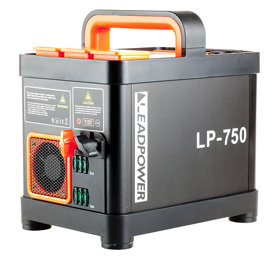

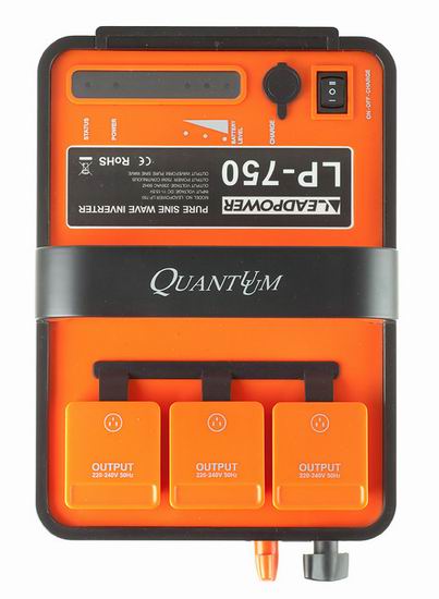

Quantuum Leadpower LP-750 to podstawowe źródło zasilania dla profesjonalnego sprzętu oświetleniowego, wykorzystywanego w trakcie plenerowych sesji zdjęciowych. Dzięki wysokowydajnemu inwerterowi oraz wymiennemu akumulatorowi o dużej pojemności, Leadpower LP-750 jest w stanie dostarczyć energię wystarczającą do wykonania 400 zdjęć z lampą 500 Ws ustawioną na pełną moc błysku, lub do zasilenia lampy światła ciągłego o mocy 150 Ws przez 50 minut. Jest w pełni kompatybilny ze sprzętem oświetleniowym takich marek, jak: Bowens, Broncolor, Elfo, Elinchrom, Profoto, Quantuum i wielu innych. Oczywiście Leadpower LP-750 może też służyć jako źródło zasilania dla innych urządzeń o mocy nie większej niż 750 W, a więc komputerów, sprzętu RTV-AGD oraz elektronarzędzi.
Sercem Quantuum Leadpowera LP-750 jest wysokowydajny inwerter o sprawności 91%, zapewniający na wyjściu prąd przemienny o napięciu 220–240 V i stałej sinusoidzie 50 Hz. Jego moc skuteczna wynosi 750 watów a szczytowa 1400 W. Inwerter połączony jest z akumulatorem Ni-MH o pojemności 9 Ah i napięciu 13,2 wolta, którego czas ładowania za pomocą dołączonej ładowarki sieciowej lub akumulatora samochodowego wynosi około 6 godzin. Żywotność ogniw akumulatora szacowana jest na 500 cykli ładowania/rozładowania.
Leadpower LP-750 posiada trzy gniazda wyjściowe prądu przemiennego 220–240 V 50 Hz przeznaczone do podłączenia sprzętu oświetleniowego lub innych urządzeń elektrycznych o mocy do 750 W. Oprócz gniazd wyjściowych LP-750 posiada także jedno gniazdo wejściowe dla ładowarki sieciowej oraz dwa złącza przeznaczone do podłączenia akumulatora samochodowego. Ładowanie Quantuum Leadpowera LP-750 odbywa się za pomocą ładowarki podłączanej do zasilacza sieciowego lub gniazda zapalniczki w samochodzie. Dzięki modułowej budowie inwertera Leadpower LP-750, wbudowany akumulator może być ładowany poza urządzeniem lub w razie potrzeby zostać wymieniony na inny.

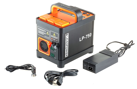

- Zawartość zestawu: LP-750, akumulator Ni-MH 9 Ah, zasilacz sieciowy z przewodem, adapter zapalniczki samochodowej oraz torba z paskiem na ramię
