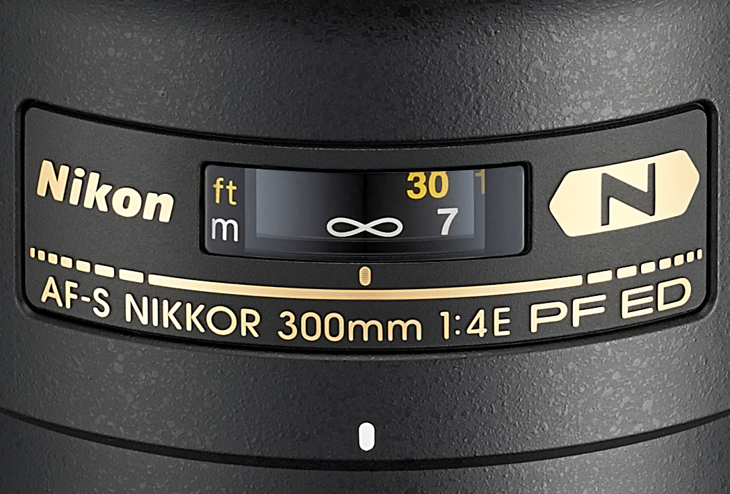

Na każdym obiektywie znajduje się zawsze informacja o jego ogniskowej, bądź zakresie ogniskowych, oraz minimalnej przysłonie, lub zakresie minimalnych przysłon - jeśli mamy do czynienia z obiektywem zmiennoogniskowym, gdzie przy zmianie długości ogniskowej zmienia się też otwór względny. A więc przykładowy obiektyw o nazwie ''Xxxxx AF 28-90 mm f/2.8 APO EX DC HSM'' ma zakres ogniskowych od 28 do 90 mm, przy czym, w całym tym zakresie maksymalny otwór względny ma wartość f/2.8. Jeśli w nazwie, zamiast f/2.8 pojawił by się na przykład przedział f/2.8-4.0, to oznaczało by, że minimalna wartość przysłony przy 28 mm wynosi f/2.8, a przy 90 mm, zwiększa się ona do f/4.0.
O tym co wyjaśniłem powyżej wie z reguły każdy, kto choć trochę interesuje się wykonywaniem zdjęć. Natomiast nie wszyscy wiedzą co oznaczają na obiektywie literki AF, i APO EX DC HSM? Odpowiedź na to pytanie można znaleźć w tym artykule. Ponieważ firm produkujących obiektywy jest kilka, a każdy producent stosuje inne oznaczenia na obiektywach, jedynym rozsądnym wyjściem jest po prostu opisanie po kolei, dla zadanej firmy, każdego znaczka który pojawi się na jej produkcie.
Artykuł jest więc bardziej małym słownikiem, bo zawiera jedynie wyjaśnienia skrótów, które pojawiają się na współczesnych obiektywach. Pisząc współczesnych mam na myśli, te które są aktualnie produkowane lub informacje o nich dostępne są na stronach producenta. Zapraszam zatem do kolejnych rozdziałów.
