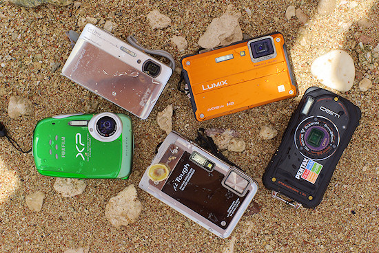

Przyszedł czas na podsumowanie wyników naszego testu. Tak jak poprzednio, dokonamy tego z podziałem na kategorie, w których następnie będziemy przyznawać punkty.
Parametry
Tutaj bez wątpienia liderami są Olympus i Panasonic, które wyróżniają się największą wodoodpornością, posiadają stabilizację, złącza HDMI i obiektywy o ogniskowej od 28 mm. Drugie miejsce przypadło Sony, który choć nie może pochwalić się przyzwoitymi parametrami wytrzymałościowymi, czasami migawki, złączem HDMI, czy dużym zoomem optycznym, to z pewnością broni się szerokokątnym obiektywem i stabilizacją obrazu. Wodoodporny zaledwie do 3 metrów Fujifilm, bez szerokiego kąta i stabilizacji zajął ostatnie miejsce. Podobnie Pentax, któremu zabraliśmy punkty za słabe czasy migawki, brak stabilizacji oraz 2.7-calowy ekran LCD o proporcjach boków 16:9. Podczas kadrowania i podglądu zdjęć wykorzystujemy bowiem tylko jego część.
Eksploatacja
W tej kategorii na pochwały zasłużył Panasonic, który okazał się najmniej podatny na uszkodzenia. Choć stracił punkt za utrudnione czyszczenie aluminiowych elementów, to zyskał dzięki dołączonemu w zestawie silikonowemu ochraniaczowi. Zaraz za FT2 znalazły się Olympus i Pentax. Pierwszy trudno dosuszyć, a drugi trudno doczyścić. Obydwa natomiast odnotowały zauważalne ślady zużycia. Odchodzący lakier, liczne ubytki i zadrapania nie znalazły naszego uznania, tak więc listę zamykają Fujifilm i Sony.
Użytkowanie pod wodą
Pod względem użytkowania trudno cokolwiek zarzucić Panasonicowi FT2. Aparat sprawuje się idealnie, więc z pewnością zasłużył na maksymalną ilość punktów. Wielki zawód sprawił nam za to Olympus. Poprzedni model zbierał pochwały w tej kategorii, a zmiany jakie wprowadzono w Tough 8010 spowodowały jego degradację do ostatniego miejsca. W zasadzie na plus można mu jedynie zaliczyć dedykowany przycisk do uruchamiania trybu wideo i wbudowany głębokościomierz. Ex aequo z Olympusem uplasował się Sony TX5. Wynik co prawda wydaje się być usprawiedliwiony, gdyż obudowa i interfejs aparatu nie były projektowane pod kątem użytkowania pod wodą, jednak z pewnością przy odrobinie chęci można by poprawić kilka błędów. Aparat przed totalną porażką ratuje szybki i celny autofokus. W środku stawki znalazły się Fujifilm i Pentax. Pierwszy z nich posiada dedykowany przycisk wideo, jego AF działa szybko, a neoprenowa opaska z pewnością ułatwia korzystanie z aparatu. Natomiast konstruktorzy Pentaksa zadbali o właściwe ulokowanie obiektywu i skupili się na dopracowaniu kształtu obudowy, konstrukcji przycisków i zastosowaniu dobrych powłok antyodbiciowych na ekranie LCD.
Jakość zdjęć podwodnych
Tutaj na duże brawa zasłużył Sony TX5, który choć nie zachwycił nas taką kolorystyką jak Pentax, to z pewnością zyskał uznanie dzięki znakomitemu odwzorowaniu szczegółów. Drugie miejsce, zaraz za Sony, należy się wspomnianemu W90. W jego przypadku trzeba było zabrać punkty za słabą jakość obrazu na brzegu kadru i nie najlepsze odwzorowanie szczegółów. Na kolejnym miejscu uplasował się Panasonic, który w zasadzie w jakości zdjęć nie poprawił nic w stosunku do modelu FT1. Niestety dla niego, konkurencja w ostatnim roku nie próżnowała i dlatego mamy trzecią lokatę. Stawkę zamykają Fujifilm i Olympus, które choć pozwalają uzyskać przyzwoite zdjęcia, to w zasadzie niczym się na tym polu nie wyróżniają.
Jakość filmów podwodnych
Podobnie jak w przypadku jakości zdjęć podwodnych, tak i w tej kategorii prym nadal wiedzie TX5. Jednak tym razem zmuszony jest podzielić się pozycją lidera z FT2, który generuje równie doskonałe filmy. Druga lokata przypadła Olympusowi, który zauważalnie odstaje od zwycięzców. Na kolejnym miejscu znalazł się Fuji, który choć nie generuje dużo gorszych obrazów od Olympusa, to stracił punkty przez hałaśliwy mechanizm zoomowania, który dodatkowo powoduje chwilową utratę ostrości. Na ostatnim miejscu uplasował się Pentax W90. Nie dość, że jako jedyny nie pozwala na zmianę ogniskowej podczas kręcenia filmów, to generuje obrazy bardzo niskiej jakości i o słabej kolorystyce.
Jakość zdjęć na powierzchni
W tej kategorii Sony TX5 musiał uznać wyższość Panasonica FT2, który zwyciężył tu bezapelacyjnie. Aparat nie miał sobie równych zarówno na niskich jak i wysokich czułościach, a także w centrum i na brzegu kadru. Również Pentax spisał się tu lepiej od Sony i dlatego W90 zajął drugą pozycję. Jakość zdjęć z XP10 oceniliśmy podobnie jak z TX5, tak więc aparaty te znalazły się ex aequo na trzecim miejscu. Stawkę zamyka Tough 8010, który ze swoim silnym odszumianiem degradującym rozdzielczość zdjęć nie zasłużył na lepszą lokatę.
Jakość filmów na powierzchni
W tej kategorii w zasadzie większość ocen odpowiada tym uzyskanym za jakość filmów podwodnych. Małym wyjątkiem jest Sony, który nie najlepiej radzi sobie z właściwym oddaniem kolorystyki. Dlatego też spadł on z pierwszego miejsca i uplasował się ex aequo z Olympusem.
Ocena końcowa
Testowanym aparatom postanowiliśmy przyznać punkty w każdej z powyższych kategorii, według następującej skali:
Parametry: 0–5 pkt,
Eksploatacja: 0–4 pkt,
Użytkowanie pod wodą: 0–5 pkt,
Jakość zdjęć podwodnych: 0–10 pkt,
Jakość filmów podwodnych: 0–8 pkt,
Jakość zdjęć na powierzchni: 0–10 pkt,
Jakość filmów na powierzchni: 0–8 pkt.
Zobaczmy więc, ile aparaty zdobyły punktów na 50 możliwych:
Fujifilm XP10
Olympus Tough 8010
Panasonic DMC-FT2
Pentax Optio W90
Sony TX5
Cena (wg Ceneo z dn. 15.05.2010 r.)
608 zł
1240 zł
1299 zł
1051 zł
1125 zł
Parametry [0–5 pkt]
2
4
4
2
3
Eksploatacja [0–4 pkt]
1
2
3
2
1
Użytkowanie pod wodą [0–5 pkt]
3
1
5
3
1
Jakość zdjęć podwodnych [0–10 pkt]
5
5
7
8
9
Jakość filmów podwodnych [0–8 pkt]
4
6
8
2
8
Jakość zdjęć na powierzchni [0–10 pkt]
6
3
10
7
6
Jakość filmów na powierzchni [0–8 pkt]
4
6
8
2
6
RAZEM [0–50 pkt]
25
27
45
26
34
Redakcja Optyczne.pl postanowiła przyznać aparatowi Panasonic Lumix DMC-FT2 wyróżnienie „Wybór redakcji Optyczne.pl” za zdecydowane zwycięstwo w teście.
Najprawdopodobniej nikogo nie dziwi pewne zwycięstwo Panasonica FT2. Już Lumix FT1 święcił triumfy w naszym poprzednim teście, a przecież inżynierowie Panasonica jeszcze bardziej dopracowali nowy model. Pomimo świetnego wyniku nieco niepokoi fakt, iż producent przez rok nie był w stanie dopracować kolorystyki zdjęć podwodnych. No cóż... widocznie nie można mieć wszystkiego. Miłym zaskoczeniem jest drugie miejsce Sony TX5. Doskonałe noty, jakie zebrał za jakość zdjęć podwodnych i filmów wróżą wiele dobrego na przyszłość. Decyzja producenta o dostosowaniu obudowy i interfejsu obsługi do warunków panujących pod wodą, mogłaby poważnie zagrozić dominacji Panasonica. Olympus Tough 8010 to wielki przegrany naszego testu. Jego poprzednik zajął drugie miejsce tracąc do lidera zaledwie 6 punktów. W tym roku, do pierwszego miejsca zabrakło tych punktów prawie 20. Niemal wszystkie zmiany jakie wprowadzono w nowym modelu okazały się nietrafione, a jedyne co daje nadzieję na przyszłość to poprawiony tryb wideo. Zaraz za Olympusem uplasował się Pentax W90. Znając ten aparat i będąc świadomym jego niewątpliwych zalet, czuje się pewien niedosyt widząc, że dobry produkt zajął w naszym teście przedostatnie miejsce. Niestety W90 stracił aż 12 punktów za słabą jakość filmów wideo. Gdyby nie ta wpadka, to z łatwością mógłby powalczyć z Sony o drugą lokatę. Fujifilm XP10 zamyka nasz ranking. Biorąc pod uwagę cenę aparatu, taki wynik nie jest dla nikogo zaskoczeniem. Jednak patrząc na różnice punktowe między 3, 4 i 5 miejscem, można śmiało stwierdzić, że Fuji po raz kolejny udowodniło, iż można zrobić tani i zarazem dobry aparat.
Znając już końcowe wyniki oraz ceny poszczególnych aparatów warto pokusić się na znalezienie odpowiedzi, która z pewnością nurtuje każdego z nas – „Który aparat mam kupić?”. Odpowiedź niestety nie jest prosta. Wszystko bowiem zależy od naszych potrzeb, oczekiwań i możliwości finansowych. Osoby szukające solidnego produktu, który nie zawiedzie ich żadnych warunkach i niczym negatywnie nie zaskoczy, powinny rozważyć zakup Panasonica FT2. Trzeba jednak być świadomym, iż aparat kosztuje więcej niż niektóre lustrzanki i jest on na tyle duży i ciężki, że nasze małżonki niekoniecznie będą podzielać zachwyt tym produktem, gdyż może się już nie zmieścić do niewielkiej torebki wraz ze szminką, błyszczykiem i telefonem komórkowym. Szukając więc czegoś, co zadowoli przedstawicielki płci pięknej, a jednocześnie pozwoli zaoszczędzić prawie 200 zł, z pewnością warto rozważyć zakup Sony TX5. Jest to bowiem świetny, kieszonkowy aparat, którego jakość zdjęć i filmów z pewnością nas nie rozczaruje. Nadaje się on doskonale do codziennej fotografii, a na sporadycznych wypadach nurkowych będziemy w stanie pogodzić się z jego niedoskonałościami. Osoby, które nie korzystają z funkcji wideo w aparatach kompaktowych, nie mogą przejść obojętnie obok Pentaksa W90. Niepowtarzalna kolorystyka zdjęć podwodnych z pewnością zachęca do kupna i sprawi, że nie będziemy żałować wydanych 1050 zł. Gdy nasz budżet jest znacznie ograniczony, lub najważniejszy jest dla nas stosunek jakości do ceny, to nie pozostaje nam nic innego jak rozważyć zakup Fujifilm XP10. Choć aparat nie jest wolny od wad, to mając świadomość jego niskiej ceny jesteśmy w stanie mu wiele wybaczyć. Na koniec zostaje Olympus Tough 8010. Trudno nam znaleźć jakąkolwiek grupę docelową dla tego aparatu zwłaszcza, że kosztuje on zaledwie 49 zł mniej od Panasonica FT2. Wydaje się, iż jest to propozycja jedynie dla miłośników marki, albo dla tych szczęściarzy, którzy znaleźli niezbyt roztropnego znajomego z Tough 8000 chętnego na bezgotówkową zamianę na nowszy model.
Choć podjęcie decyzji nie jest łatwe, to niezmiernie cieszy coraz więcej opcji, jakie producenci dają nam do wyboru. Test pokazał też, że z roku na rok możemy liczyć na sprzęt pozwalający jeszcze lepiej uwiecznić nasze podwodne przygody. Nie pozostaje więc nic innego, jak mieć nadzieję, że tendencja ta zostanie utrzymana w kolejnych latach i w każdym kolejnym teście będziemy mogli podnosić poprzeczkę.
