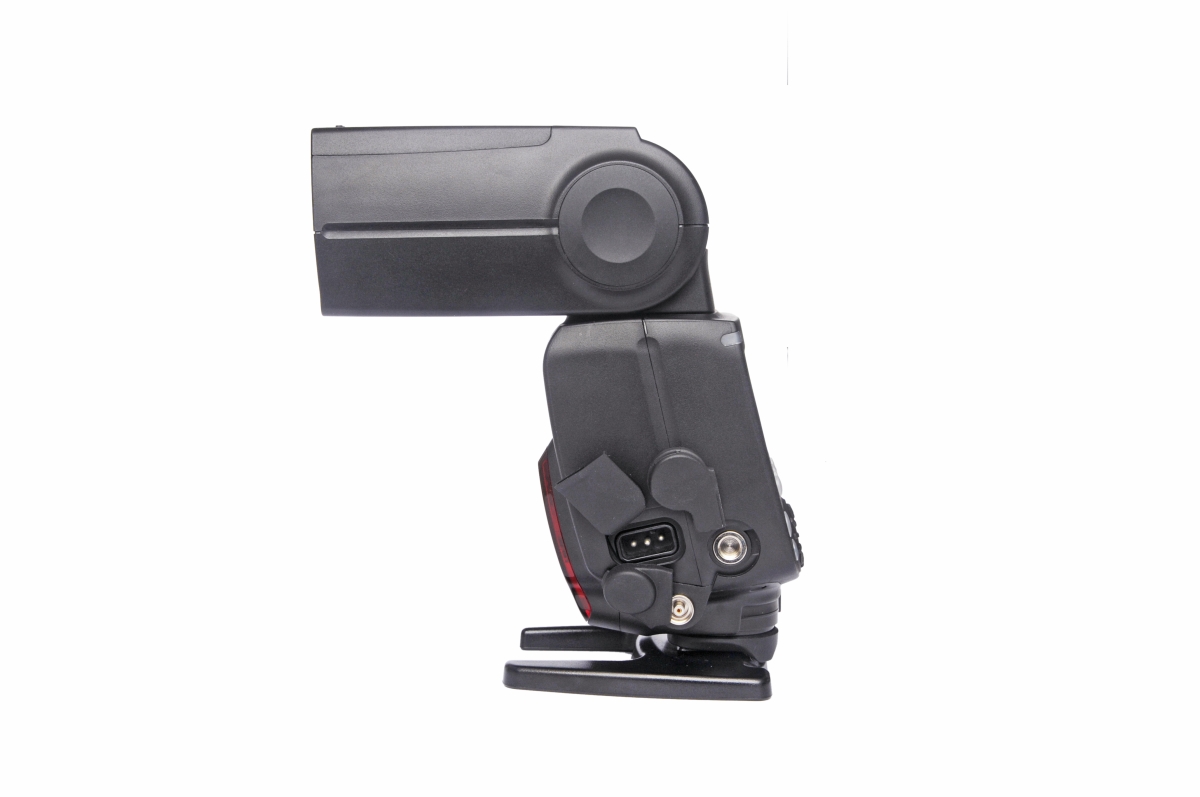

YN685 posiada gniazdo synchronizacyjne PC, gniazdo HV do podłączenia zewnętrznej baterii oraz port USB umożliwiający aktualizację oprogramowania.

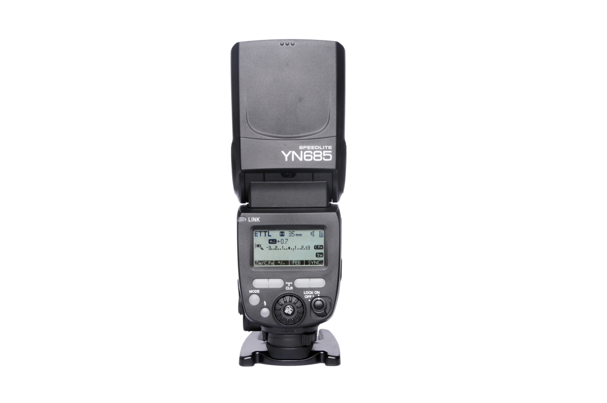

  • Czytelny wyświetlacz LCD Dot Matrix z podświetleniem

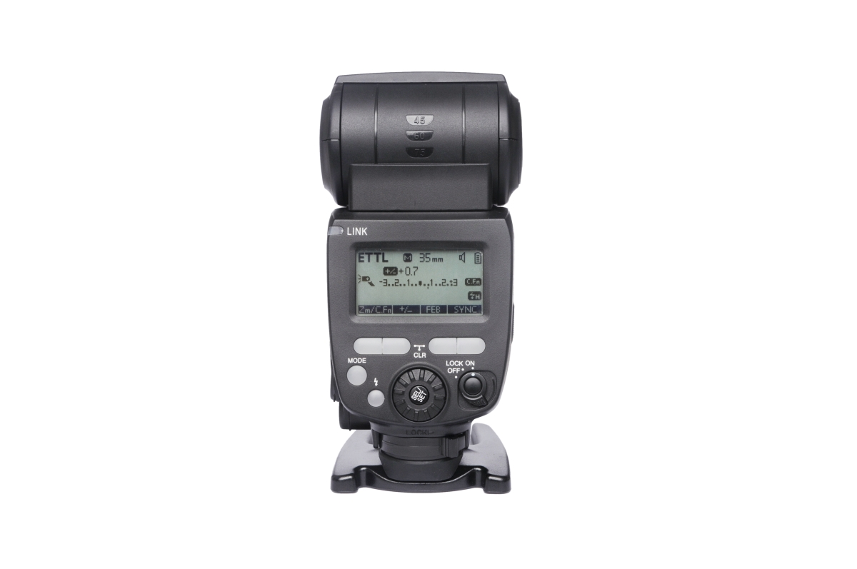

    A gdzie jest gniazdo USB? Jakoś nie mogę znaleźć w moim egzemplarzu (data prod. 2015.10). Poza tym ciekawa propozycja - odpada koszt (180zł) triggera YN-622/603, trochę ją "przestrzeliłem"... nie ma tragedii dość powtarzalnie strzela. Zastanawia mnie tylko fakt, że do dziś na stronie producenta informacja o tym modelu jest dość uboga... nawet nie ma linku do instrukcji, nie mówiąc o nieistniejącej opcji aktualizacji firmware'u.
