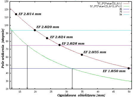

Wzór ten implikuje zależność pomiędzy ogniskową obiektywu, jego polem widzenia i rozmiarem matrycy. Spójrzmy na poniższy rysunek.
W poszukiwaniu szerokiego kąta do cyfrówki - Najprostsze odwzorowanie
Czerwona linia to właśnie zależność pomiędzy polem widzenia a ogniskową obiektywu w przypadku małoobrazkowej fotografii analogowej. Jako przykłady, w postaci czarnych kropek, umieściliśmy tam parametry obiektywów Canona z serii EF o ogniskowych od 14 do 50 mm. Widać, że pasują do czerwonej krzywej idalnie, co niezbicie świadczy o zastosowanym w nich odzworowaniu w postaci równania (1).
Jeśli teraz zmniejszymy detektor o czynnik 1.59 (taki jak stosuje Canon w matrycach typu APS-C) nasza zależność pomiędzy polem widzenia a ogniskową zmieni się i będzie wyglądać tak jak pokazuje nam to linia zielona.
Rzućmy teraz okiem na poziome linie. Linia niebieska pokazuje nam pole 46 stopni czyli dokładnie takie jakie ma 50 mm obiektyw w fotografii analogowej. Przesuwając się po linii niebieskiej w kierunku zielonej krzywej znajdujemy ich punkt przecięcia i łatwo możemy odczytać iż odpowiednikiem 50 mm w Canonie 300D będzie obiektyw o ogniskowej 32 mm.
Analogiczną procedurę możemy zastosować dla linii różowej ustawionej na poziomie 75 stopni czyli polu widzenia obiektywu 28 mm, wstawionego do lustrzanki analogowej. Jej przecięcie się z krzywą zieloną daje nam cyfrowy odpowiednik ogniskowej 28 mm czyli wartość 17.5 mm.
Powtarzając ten krok dla obiektywu 20 mm, łatwo otrzymamy że jego odpowiednikiem w 300D będzie 12.5 mm.
Podchodząc do sprawy inaczej, możemy powiedzieć, że obiektyw 50 mm ma w fotografii analogowej pole widzenia 46.7 stopnia, a w cyfrówce już tylko 30.4 stopnia. Podobnie obiektyw 20 mm, który w analogu osiąga aż 94.4 stopnia, na cyfrze ma 68.4 stopnia. Czy jest coś zastanawiającego w tych liczbach? Otóż tak - ich stosunki. Wartość 46.7 dzielone przez 30.4 to 1.54, natomiast 94.4 dzielone na 68.4 to już tylko 1.38 !!! Żadna z tych liczb nie równa się magicznej w fotografii cyfrowej wartości niecałych 1.6!

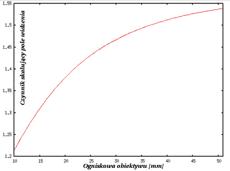

Doszliśmy więc do ważnej rzeczy. O ile zmiana rozmiarów matrycy o czynnik 1.6 powoduje zmianę odpowiednich ogniskowych o taki sam stosunek, to pola widzenia, na skutek nieliniowej zależności odwzorowania, skalują się inaczej. Pokazuje to poniższy rysunek.
