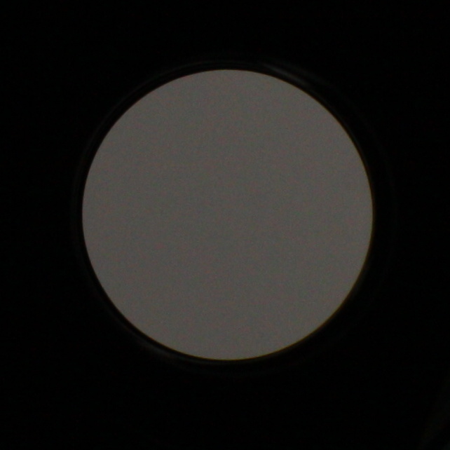

- małe pociemnienie obrazu na brzegu pola widzenia,

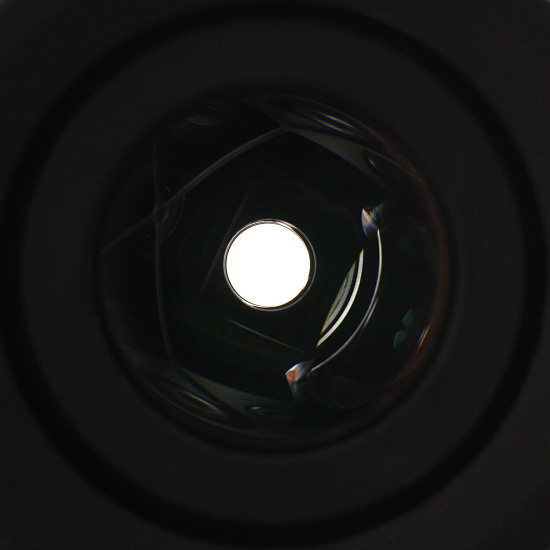

- za jasne okolice źrenicy wyjściowej,
- jedna granica powietrze-szkło wydaje się być nie pokryta żadną powłoką.

W zasadzie najwięcej zastrzeżeń można mieć do ilości światła jaka przechodzi przez lornetkę czyli wszystkich kategorii bliżej lub dalej związanych z transmisją, której wykres prezentujemy poniżej.
Jak na dzisiejsze standardy jest ona przeciętna, do czego niewątpliwie przyczynia się brak powłok na jednej granicy powietrze-szkło. Gdyby poprawiono tę wadę i lepiej wyczerniono lornetkę wewnątrz tubusów ostateczny wynik w naszym teście byłby o ładne kilka punktów lepszy.
