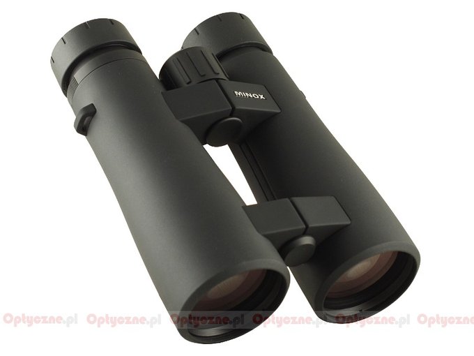

Seria lornetek BL firmy Minox obejmuje aż osiem modeli. Mają one następujące parametry: 8x33, 8x44, 10x44, 8x52, 10x52, 8x56, 13x56 i 15x56. Wszystkie są lornetkami wyposażonymi w pryzmaty dachowe Schmidta-Pechana, które pokryto powłokami fazowymi.
Literka "L" pochodzi od angielskiego słowa "lightweight", co sugeruje że lornetki mają być konstrukcjami lekkimi w swojej klasie sprzętu. Ma w tym pomóc korpus wykonany nie z metalu, ale z poliwęglanów. Korpus ten jest wypełniony azotem i w pełni uszczelniony, przez co lornetka jest wodoodporna do 5 metrów.
Kupujący dostaje w zestawie dekielki, pasek i futerał. Lornetka jest objęta aż 30-letnią gwarancją.
Zdjęcia lornetki
  • Lornetka Minox BL 8x52 BR

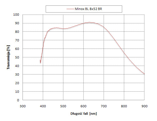

Sprawność optyczna 85.8+/- 1.5% 13 / 25.0 pkt

Odwzorowanie bieli Zauważalna różnica w transmisji pomiędzy światłem czerwonym a niebieskim. Mały dołek w centrum zakresu widzialnego. 3.7 / 5.0 pkt

Obudowa Spora i solidna typu "open hinge". Dobrze leży w ręku i przy oku. Matowe tworzywo na obiciu, przyjemne w dotyku. Gumowane muszle okularowe o regulowanej wysokości (4 stopnie). Guma przy obiektywie lekko odchodzi. 7.3 / 8.0 pkt
