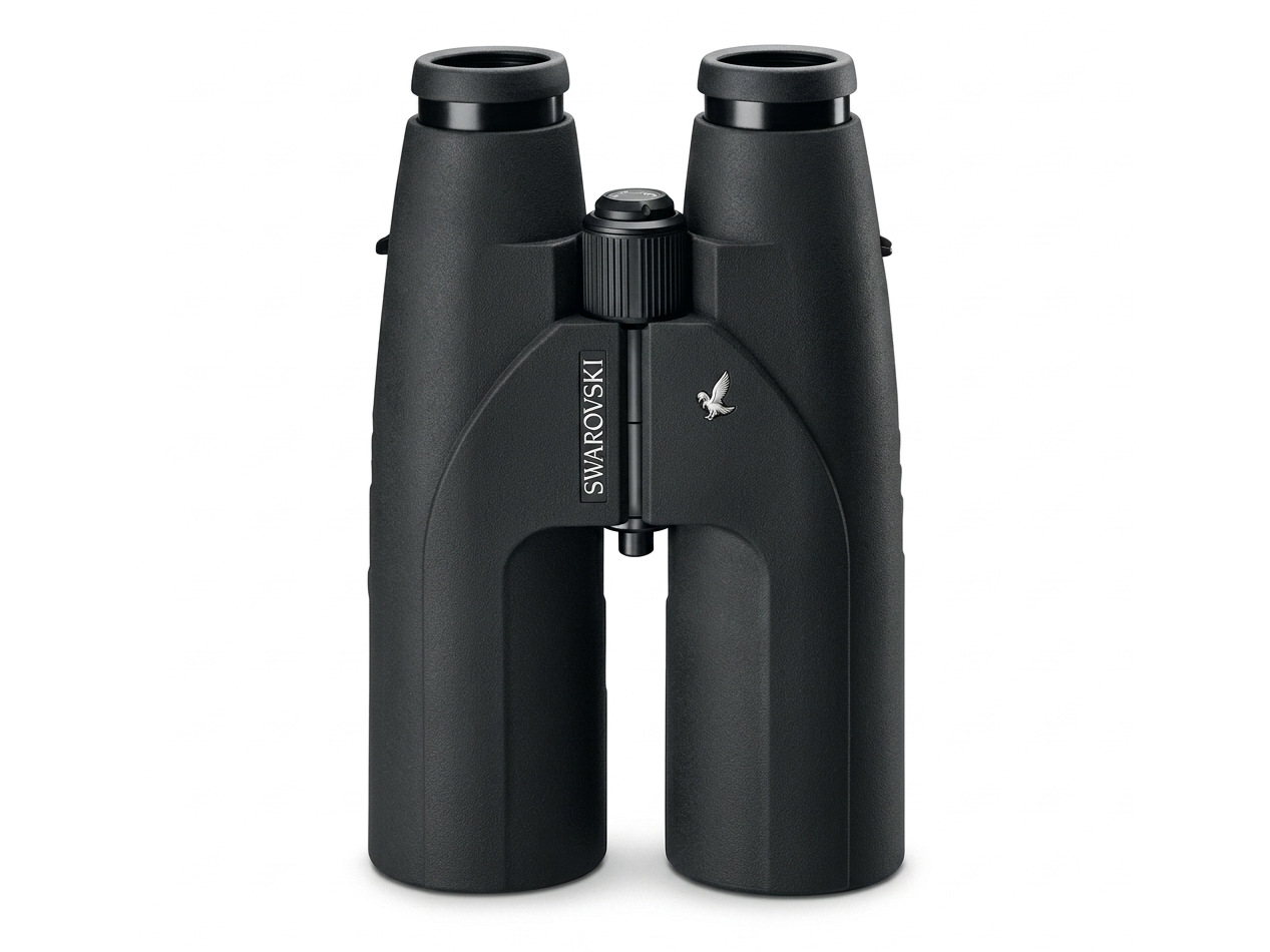

Firmy Swarovski nikomu przedstawiać chyba nie trzeba. Od kilkudziesięciu lat należy ona do światowej ekstraklasy w produkcji lornetek i małych refraktorów. Swoje produkty kieruje głównie do myśliwych, ale pociechę z nich mają także astronomowie, ornitolodzy i zwykli turyści. Testowana przez nas seria SLC oferuje lornetki o trójelementowym obiektywie (w naszym przypadku o średnicy 56 mm) zbudowane w systemie dachowym. Lornetki są wyposażone w przynajmniej 4-elementowe okulary. Wszystkie elementy optyczne lornetki pokryte są wysokiej jakości wielowarstwowymi powłokami antyodblaskowymi (SWAROTOP/SWARDOUR na soczewkach i SWAROBRIGHT na pryzmatach). Według producenta po zastosowaniu tych powłok straty światła na granicy powietrze-szkło nie przekraczają 0.2%. Dodatkowo pryzmaty pokryte są tak zwanymi warstwami P, które niwelują efekty związane z odbiciem i interferencją światła przy brzegach pryzmatów typu dachowego.
Mechanicznie lornetki wykonane są z antyalergicznego i bezzapachowego materiału wygodnie leżącego w rękach. Wyposażone są w regulowanej wysokości muszle oczne. Są to lornetki z centralnym ustawianiem ostrości. Ciekawie rozwiązano sposób ogniskowania indywidualnego prawego okularu. Robi się to poprzez dodatkową gałkę ostrości usytuowaną na centralnej regulacji.
Lornetki są wypełniane azotem i wodoodporne do głębokości 4 metrów. Mają wyjście na statyw i bogaty zestaw akcesoriów dodatkowych. Można do nich dokupić wyprofilowane muszle okularów, bardzo stabilny i solidny adapter statywowy (w modelu 15x56 dołączany w zestawie z lornetką) oraz tzw. booster czyli nasadkę na okular zwiększającą powiększenie lornetki dwukrotnie.

Rzeczywisty rozmiar obiektywów Lewy:   55.8+/- 0.01 mm
Prawy:  55.79+/- 0.01 mm
7 / 8.0 pkt
Rzeczywiste powiększenie 14.9+/- 0.3 raza 3 / 3.0 pkt
Sprawność optyczna 89.5+/- 3% 17 / 25.0 pkt
Aberracja chromatyczna W centrum pola na minimalnym poziomie. Zauważalna na brzegach. 7.5 / 10.0 pkt
Astygmatyzm Ledwo zauważalny. Obrazy gwiazd prawie idealnie punktowe. 8 / 10.0 pkt
Dystorsja Odległość pierwszej zakrzywionej pionowej linii centrum pola widzenia w stosunku do promienia pola widzenia: 76% +\- 7%. 9 / 10.0 pkt
Koma Ledwo widoczna i to przy samiutkim brzegu pola widzenia. 9 / 10.0 pkt
Nieostrość obrazu Nieostrość pojawia się w odległości 96.6% +\- 0.9% od centrum pola. 9.5 / 10.0 pkt
Pociemnienie brzegowe Brak. 4.9 / 5.0 pkt
Odwzorowanie bieli Bardzo dobre. 4 / 5.0 pkt
Kolimacja osi Idealna. 5 / 5.0 pkt
Wewnętrzne odblaski
Lewy: Prawy:
Swarovski SLC 15x56 WB - Wewnętrzne odblaski - Lewy Swarovski SLC 15x56 WB - Wewnętrzne odblaski - Prawy
Prawie brak.
4.7 / 5.0 pkt
Obudowa Bardzo solidna. Żadnych niepotrzebnych luzów. Wysuwane muszle okularów. Duży komfort obserwacji. Mały rozstaw tubusów powoduje trochę mało miejsca na kciuki. 7.4 / 8.0 pkt
Ogniskowanie Chodzi płynnie i równo. Ogniskowanie centralne i indywidualne prawego okularu umieszczone w jednym miejscu na osi symetrii lornetki. Zmiana ogniska nie powoduje ruchu muszli okularów co podwyższa komfort obserwacji i umożliwia zastosowanie profilowanych muszli bez konieczności zmieniania ich położenia przy każdej zmianie ogniska. 4.6 / 5.0 pkt
Wyjście na statyw Jest mało wygodne wyjście. Ale w komplecie pasująca do niego idealnie bardzo stabilna i solidna stopka. 3 / 3.0 pkt
Rozstaw okularów od 64 do 75.8 mm 4 / 6.0 pkt
Min. odległość ostrego widzenia 6.5 metra 2 / 2.0 pkt
Okulary Wysokiej jakości o własnym polu widzenia 65.3 stopnia (wg wzoru uproszczonego) i 59.3 stopnia (wg wzoru tangensowego). 14 / 20.0 pkt
Pole widzenia Zmierzone przez nas 4.38 +\- 0.02 stopnia idealnie zgadzało się z polem podanym w specyfikacjach i było największym w swojej klasie. 7 / 8.0 pkt
Wyczernienie i kurz wewnątrz tubusa Prawie idealnie. 4.8 / 5.0 pkt
Winietowanie centralne
Lewy: Prawy:
Swarovski SLC 15x56 WB - Winietowanie centralne - Lewy Swarovski SLC 15x56 WB - Winietowanie centralne - Prawy
Brak.
8 / 8.0 pkt
Jakość pryzmatów Pociemnienie: Rewelacja. 8 / 8.0 pkt
Powłoki antyodblaskowe Wysokiej jakości na prawie wszystkich granicach ośrodków. Rewelacja. 5 / 5.0 pkt
Gwarancja [w latach] 30 5 / 6.0 pkt
Wynik ostateczny
84.9%
1 miejsce W TEŚCIE nr 3
Zobacz też OPINIE TESTUJĄCYCH
161.4 / 190 pkt
Wynik Ekono 11 miejsce 1.6pkt.
Podsumowanie
Zdecydowany zwycięzca naszego testu. Lornetka o prawie samych zaletach. Jeśli chodzi o optykę żadnych zastrzeżeń: wysoka sprawność, mała aberracja chromatyczna i astygmatyzm, minimalna koma i pociemnienie na brzegu pola oraz dystorsja. Duże w swojej klasie pole widzenia nie spowodowało prawie żadnych strat ostrości na jego brzegu. Jeśli chodzi o wykonanie to też nie daje ono najmniejszych powodów do narzekań. Zastosowane powłoki antyodbiciowe to arcydzieło. Patrząc na lornetkę od strony obiektywów wydaje się, że jest ona pusta w środku! Sprytny sposób ogniskowania polegający na używaniu centralnego pokrętła do ustawiania ostrości w obu okularach i osobno w lewym umożliwia nałożenie przebudowanych muszli na okulary i niezmienianie ich położenia przy każdej zmianie ostrości. Warto jeszcze dodać, że kupując tą lornetkę dostajemy oryginalną i solidną stopkę statywową oraz 30 lat gwarancji. Pisać o Swarovskim SLC 15x56 WB można w zasadzie w samych superlatywach, bo nie ma on praktycznie żadnych wad. Lekko ponarzekać można na tak wyprofilowaną obudowę lornetki, że przy trzymaniu jej przez osobę o dużych dłoniach nie ma za dużo miejsca na kciuki. Ale to naprawdę drobiazg. Zupełnie innym aspektem jest cena 6700 zł, która jest iście astronomiczna. No ale za jakość trzeba płacić...
