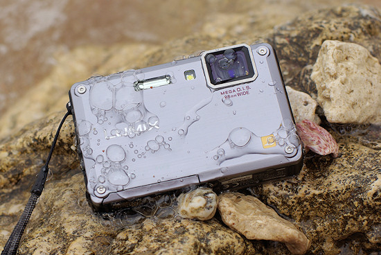

Panasonic Lumix DMC-FT1 został pokazany światu 27 stycznia 2009 r. jako pierwszy przedstawiciel nowej serii aparatów kompaktowych firmy Panasonic, oznaczonej symbolem FT. Patrząc na jego budowę oraz parametry wydaje się, że literka T w nazwie wspomnianej serii ma dość jednoznacznie wskazywać, iż aparaty do niej należące będą konkurencją dla serii Tough produkowanej przez Olympusa.
W rezultacie, oprócz wodoodporności do 3 m oraz odporności na pył i kurz zgodnej ze standardem IP58, konstruktorzy Panasonica oferują nam odporność na upadki z wysokości 1.5 m określoną według testów “MIL-STD 810F Method 516.5-Shock”. Wymusiło to zastosowanie pewnych rozwiązań mających za zadanie chronić optykę aparatu. W aparacie znajdziemy więc specjalny materiał odporny na uderzenia, który zapobiega zniszczeniu obiektywu w przypadku upuszczenia aparatu, a dodatkowo w części chroniącej obiektyw umieszczono specjalny amortyzator, który zmniejsza siłę uderzenia. Zapewne nie pozostało to bez wpływu na fakt, że Lumix jest największy spośród testowanych przez nas aparatów i mierzy 98.3 x 63.1 x 23.0 mm. Jego waga z akumulatorem i kartą pamięci wynosi niespełna 184 gramy, a więc ponad 20 gramów mniej niż najcięższy w teście Olympus.
Panasonic Lumix DMC-FT1 posiada 12-megapikselową matrycę o rozmiarze 1/2.3 cala, która współpracuje z szerokokątnym obiektywem o odpowiedniku ogniskowych 28 - 128 mm i światłosile f/3.3 - 5.9.
Producent nie zapomniał o amatorach kinematografii dając posiadaczom FT1 możliwość rejestracji filmów w rozdzielczości HD z prędkością 30 kl/s z dźwiękiem mono. Klipy wideo mogą być zapisywane z wykorzystaniem kodowania AVCHD Lite lub Motion JPEG, a ich kręcenie ułatwia 2.7-calowy ekran LCD o rozdzielczości 230 tys. punktów, który pokrywa 100% kadru.
W obudowie FT1 nie znajdziemy już tak dużej ilości metalowych elementów jak w Olympusie, gdyż boki korpusu zostały wykonane z wysokiej jakości twardego tworzywa sztucznego. Jednak na przedniej i tylnej ściance aparatu pojawiło się szczotkowane aluminium, które jak się później okazało, nie jest najbardziej szczęśliwym rozwiązaniem.
Po wyjęciu aparatu ze słonej wody i osuszeniu, na przedniej ściance, w bruzdach powstałych w wyniku szczotkowania aluminium widoczne są ślady soli, która jest dość trudna do usunięcia. Podobnie sól osadza się między nieco wystającą szybką chroniącą ekran LCD, a obudową. Zatem warto pamiętać, aby tak jak głosi instrukcja, po nurkowaniu przemyć aparat w słodkiej wodzie. Dla zapominalskich producent znalazł rozwiązanie, gdyż kupujący w zestawie z aparatem otrzymuje małą szczoteczkę, która skutecznie usuwa wszelkie zabrudzenia z obudowy Panasonica.
Obiektyw aparatu został ukryty pod szybką, która na szczęście nie jest zbyt mocno wpuszczona w obudowę aparatu i w rezultacie nie sprawia aż tak dużych problemów z czyszczeniem jak w przypadku Olympusa. Jednak do chwalonego w tej kategorii Fuji sporo brakuje.
