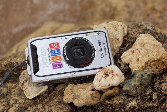

Pentax Optio W60 to najstarszy aparat z całej czwórki. Jego premiera miała miejsce 22 maja 2008 r., a historia tej serii kompaktów podwodnych ze stajni Pentaksa sięga początku 2005 roku, kiedy to światło dzienne ujrzał model WP pozwalający na zanurzenie na maksymalną głębokość 1.5 metra przez 30 minut. Wraz z upływem lat parametry te ulepszano i dzięki temu W60 może bezpiecznie znajdować się w wodzie aż przez dwie godziny i to na głębokości 4 metrów.
Pentax to drugi po Fuji 10-mgapikselowy aparat obecny w naszym teście. Jego matryca CCD ma standardowy w tej klasie rozmiar 1/2.3 cala i może pracować z maksymalną czułością ISO 1600, a przy ograniczeniu rozdizelczości nawet ISO 3200 i ISO 6400. W aparacie zastosowano szerokokątny obiektyw z 5-krotnym zoomem optycznym o odpowiedniku ogniskowych 28 - 140 mm i światłosile f/3.5 - 5.5. Znajdziemy w nim 11 elementów ułożonych w 9 grupach, w tym 5 elementów posiada kształt asferyczny.
W60, przy wadze 145 gramów (wraz z akumulatorem i kartą mierzy) 98.0 x 55.5 x 24.5mm, co plasuje go na trzeciej pozycji pod względem masy i rozmiarów pośród testowanych aparatów.

Korpus W60 nie sprawia już takiego wrażenia solidności, jak miało to miejsce w przypadku Olympusa czy Panasonica. W tej kategorii Pentax ustępuje także aparatowi Fujifilm, gdyż zastosowany w nim plastik nie jest wysokiej jakości, a obudowie brakuje sztywności. Na pociechę, na przedniej ściance aparatu zastosowano aluminiową blaszkę, lecz ze względu na jej znikomą grubość ma ona bardziej walory estetyczne niż ochronne.
Pentax nie sprawiał większych problemów podczas czyszczenia. Sól morska schodziła łatwo i szybko, a dużą i niebyt głęboko osadzoną szybkę chroniącą obiektyw można było szybko i sprawnie przetrzeć oraz wysuszyć. Choć utrzymanie aparatu w czystości nie jest tak proste jak przypadku Fujifilm, to z pewnością W60 nie dostarczy nam takich powodów do narzekań jak miało to miejsce w przypadku Olympusa i Panasonica.

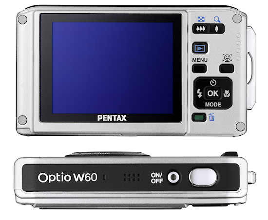

Na górnej ściance W60 nie znajdziemy żadnych manipulatorów poza przyciskiem ON/OFF i spustem migawki. Z tyłu obudowy umieszczono przyciski do obsługi zoomu, a zaraz pod nimi znalazł się guzik włączający tryb podglądu zdjęć. Poniżej znajduje się klawisz MENU oraz przycisk pozwalający szybko włączyć tryb detekcji uśmiechu lub priorytet twarzy. Idąc dalej mamy przycisk do zatwierdzania wyborów "OK", który służy także do zmiany informacji wyświetlanych na ekranie LCD. Jest on otoczony przez kursory umożliwiające poruszanie się po menu oraz pozwalające na szybki dostęp do trybów tematycznych, a także ustawień lampy błyskowej, samowyzwalacza i makro. Na samym dole znalazł się zielony przycisk, pod który możemy przypisać sobie szybki dostęp do ustawień czułości, kompensacji ekspozycji lub regulacji ostrości, nasycenia i kontrastu zdjęć. Dodatkowo, w trybie podglądu zdjęć, zielony przycisk służy do usuwania wybranych fotografii.
