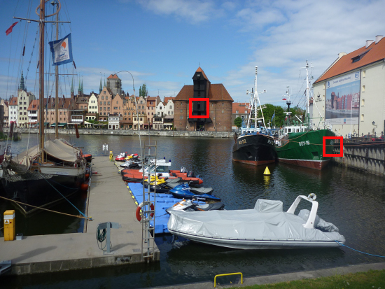

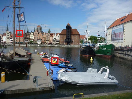

Najpierw popatrzmy na dwa wycinki ze środka i brzegu kadru. Największą ilość szczegółów widać na zdjęciach z Panasonica FT1. Zarówno centrum jak i brzeg fotografii wygląda w jego przypadku najlepiej spośród testowanej czwórki. Widać jednak, że nasze pozytywne wrażenia mogą po częsci być spowodowane wyostrzaniem zdjęć, które właśnie w Panasonicu jest ewidentnie największe. Na lewym wycinku nie zauważamy dużej aberracji chromatycznej, a kolory są oddawane poprawnie.
Nieco słabiej od Panasonica wypadają Pentax W60 i Fujifilm Z33WP. Na zdjęciach z tych aparatów widać wyraźnie aberrację chromatyczną i słabszą ostrość zdjęć w centrum. Zupełnie inną kolorystykę zdjęć od wspomnianej trójki ma Olympus T8000. Kolory są bardzo ciepłe i miłe dla oka. Choć część osób ceni właśnie takie fotografie, to nie do końca oddają one rzeczywiste barwy . Niestety ostrością Olympus nie grzeszy i zdjęcia są mydlane, choć na szczęście pozbawione aberracji chromatycznej. Wygląda na to, że mydlany obraz to skutek optyki, która nie najlepiej radzi sobie na ogniskowej 28 mm. Swoje dodają też dosyć łagodne jak na kompakt procesy wysotrzające.
