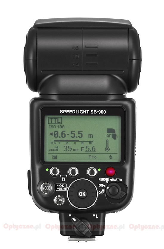

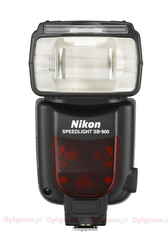

Kolejną dzisiejszą nowością zaprezentowaną przez firmę Nikon jest profesjonalna lampa błyskowa Speedlight SB-900. Nowa lampa jest zgodna z aparatami posiadającymi matrycę formatu DX jak i FX. Automatycznie dobiera odpowiedni sposób rozbłysku światła, zależnie od formatu matrycy aparatu, do którego jest podłączona. SB-900 umożliwia zmianę zakresu krycia błyskiem z 17 mm do 200 mm w czasie zaledwie 1.2 sekundy. Głowica lampy może być regulowana w pionie w zakresie +90/-7 stopni oraz w poziomie o 180 stopni.
Nowy Speedlight umożliwia stosowanie trzech rozkładów oświetlenia, które umożliwiają sterowanie kątem rozbłysku światła zależnie od potrzeb i fotografowanego obiektu.
Mamy do dyspozycji oświetlenie centralne z uwypukleniem środka kadru, które umożliwia skupienie mocy błysku na środku kadru w celu uzyskania maksymalnej liczby przewodniej przy korzystaniu z teleobiektywów. Możemy także używać rozkładu równomiernego przydatnego do oświetlenia grup obiektów oraz rozkładu standardowego do ogólnego zastosowania.
Nikon Speedlight SB-900
Producent zapewnia łatwość obsługi nowej lampy dzięki zastosowaniu nowego, graficznego interfejsu użytkownika, dużego panelu LCD, wygodnego pokrętła sterowania oraz czterech przycisków funkcyjnych.

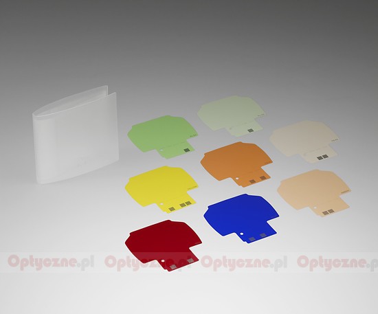

Do lampy możemy stosować filtry barwne dzięki którym możliwa jest korekcja balansu bieli. Lampa automatycznie rozpoznaje zamocowane filtry i przekazuje do korpusu aparatu dane o balansie bieli. W zestawie z lampą znajdują się filtry barwne SJ-900 oraz uchwyt do ich mocowania SZ-2.

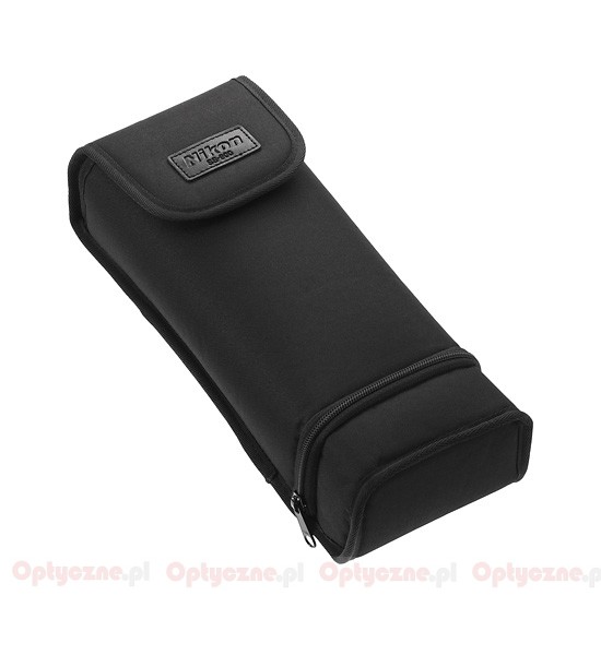

Razem z lampą użytkownik otrzymuje także podstawkę AS-21, nasadkę rozpraszającą SW-13H oraz futerał SS-900.

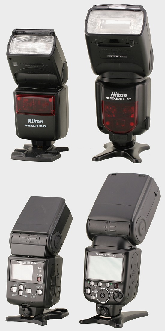

Na koniec prezentujemy porównanie wyglądu i gabarytów nowej lampy z modelem Speedlight SB-600 oraz informację prasową firmy Nikon.

    Używam zarówno SB-900 jak i SB-800. Moje wnioski.
    In plus SB-900:
    1) o wiele wygodniejsze sterowanie niż w 800,
    2) większa moc,
    3) lepszy zoom 200mm vs 105mm,
    4) pole świecące większe (rozmiar jak w SB-26),
    In minus:
    5) gabaryty niestety wyraźnie większe niż 800,
    6) głośniejszy silnik niż 800
    7) w 900 usunięto gniazdo do połączenia kablowego w TTL-u (kabel SC-18/SC-19),
    8) SB-800 ma zasobnik na 5 baterię/akumulator
    Obie lampy mają bezprzewodowy TTL (CLS - zresztą rewelacyjny, choć ma ograniczenia związane z kierunkiem świecenia)
    Obie są wyśmienite i (mnie) nie zawodzą. W podróż, foto dla przyjemności - wolę SB-800, na obsługę imprezy - SB-900.
