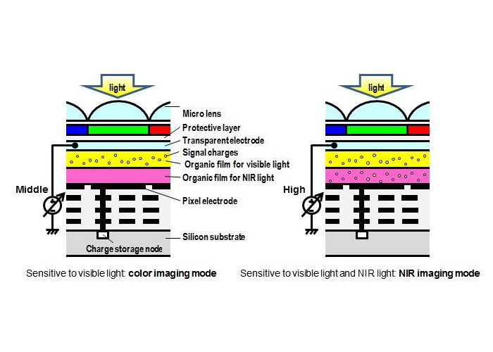

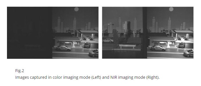

Panasonic chwali się nowym, organicznym czujnikiem CMOS mogącym przełączać się między trybami rejestracji światła widzialnego, a bliskiej podczerwieni - bez utraty rozdzielczości obrazu. Sensor wyposażony jest też w globalną migawkę.
Panasonic wyjaśnia, że wcześniejsze rozwiązania tego typu (korzystające z mechanicznego filtra IR) wiązały się z tym, że przy używaniu trybu bliskiej podczerwieni pogarszała się jakość (rozdzielczość) rejestrowanego obrazu.
Tymczasem w przypadku nowego rozwiązania zaproponowanego przez japońską korporację, czujnik wyposażony jest w dwie organiczne warstwy - jedna rejestruje światło widzialne, druga bliską podczerwień (NIR). Kontrolowanie aktywności trybów odbywa się za pomocą impulsów elektrycznych. W dodatku nowy sensor wyposażony jest w globalną migawkę, dzięki czemu podczas rejestrowania obrazu nie występuje efekt rolling-shutter.
Nowa matryca Panasonica - światło widzialne i bliska podczerwień bez utraty jakości
Opracowana przez Panasonica matryca znajdzie w przyszłości zastosowanie m.in. w zaawansowanych kamerach monitoringu i przemysłowych. Dodatkowe informacje są dostępne tutaj.
