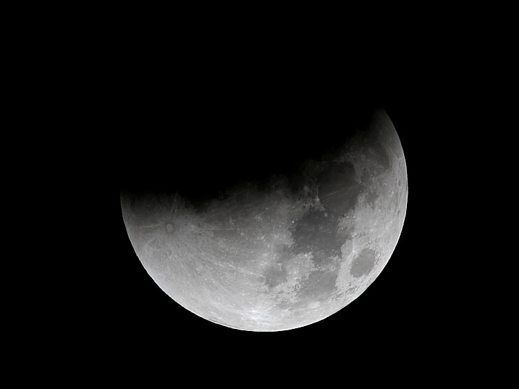

Najbliższe zjawisko stwarza pole do popisu zarówno dla posiadaczy obiektywów standardowych jak i dłuższych instrumentów. Srebrny Glob będzie wschodził, więc obiektywy klasy kilkudziesięciu milimetrów mogą pozwolić na wykonanie interesujących pejzaży wschodzącego i zaćmionego Księżyca. Można pokusić się o wykonanie kilku czy kilkunastu ekspozycji oddzielonych od siebie okresem kilkunastu minut, a potem złożenie ich do jednego zdjęcia, by pokazać ruch naszego naturalnego satelity na tle sfery niebieskiej, a także zmienne fazy zaćmienia.
![]() Końcowe fazy zaćmienia Księżyca z 27/28 września 2015 roku. Fot. A. Olech |

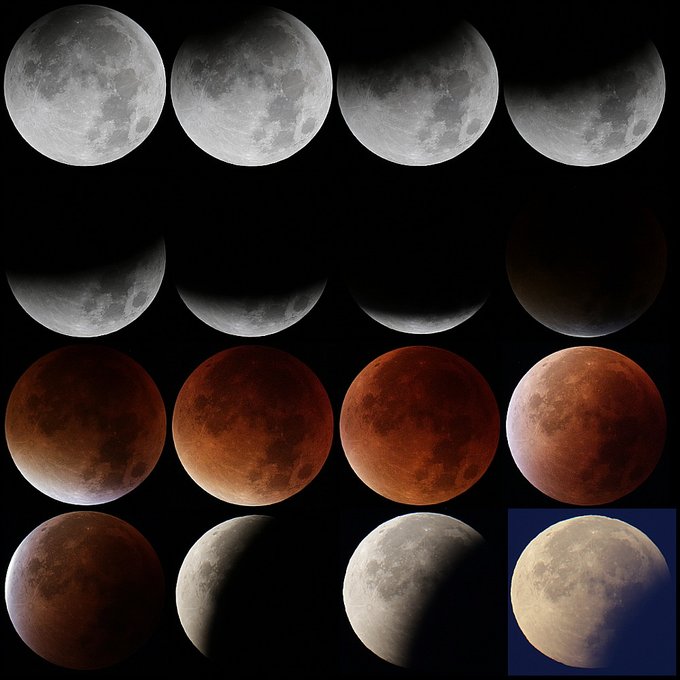

Posiadacze dłuższych teleobiektywów mogą spróbować uwiecznić dokładnie poszczególne fazy zaćmienia wraz ze szczegółami tarczy Księżyca. Wystarczą do tego już obiektywy o ogniskowej 200–400 mm. Księżyc jest jasny, dlatego warto nasze obiektywy trochę przymknąć, aby nie pracować na maksymalnym otworze względnym. Nie warto szaleć też z czułościami – poziom ISO 200–400 wydaje się być optymalny. Dysponując solidnym statywem, wężykiem spustowym lub pilotem oraz używając wstępnego podnoszenia lustra uzyskamy na pewno ostre i satysfakcjonujące nas zdjęcia. Pamiętajmy tylko, że na początku zjawiska czasy ekspozycji będą krótkie (powiedzmy rzędu 1/200–1/500 sekundy, choć dokładna wartość będzie przecież zależała od użytej czułości i wartości przysłony).
![]() Mozaika faz całkowitego zaćmienia Księżyca z 27/28 września 2015 roku. Fot. A. Olech |

W teorii głębia ostrości w rozumieniu hiperfokalnej jest jest bardzo duża i już ustawienie precyzyjnej ostrości na odległy obiekt na ziemi winno skutkować ostrym obrazem księżyca. Czy tak jest w rzeczywistości nie sprawdzałem. Mogę więc ostrzę tam gdzie potrzebuję szczególnie dzięki choremu wynalzakowi szatana czyli EVF za pomocą którego ponoć się nie da ;) Ale ja o tym nie wiem i naiwnie na ekwiwalencie 1200mm (300mm i 2 szt TCx2) włączam jeszcze maksymalne powiększenie i choć obraz drży to ostrość można ustawiać perfekcyjnie.
Jak jest w praktyce - nie wiem. Czy komin odległej fabryki będzie tak samo ostry jak księżyc i nic się nie da ruszyć pierścieniem pomiędzy nimi.. wątpię ale nie próbowałem. Wiem natomiast, że bardzo łatwo przeostrzyć za daleko. I nie chodzi tu o to, że ostrość jest wtedy na czarne dziury tylko układ soczewek wyszedł poza optymalną odległość. Wtedy już nic nie jest ostre.. czarne dziury też nie. A to jest dosłownie milimetr obrotu pierścieniem..

@Pokoradlasztuki, Twoje obliczenia są psu na budę.
Cytat: "Kr - 0,003 mm ( krazek rozproszenie po stronie obrazowej czyli na matrycy)
nastaw odleglosci niesk dla 5000 *f= 1500 000 mm (1500 m)"
@Pokoradlasztuki, jak widzisz księżyc nisko nad ziemią to nie znaczy, że jest on w odległości 1500m od Ziemi. Obliczenia miały być gdy ostrość ustawiona jest na Księżyc, czyli ok. 382600000m. Gdyby to była prawda co piszesz, czyli że będzie mała GO rzędu kilkuset metrów, to na zdjęciu nie można by było uzyskać ostrości całego Księżyca, bo Księżyc ma promień 1737000m. Kalkulator obliczył ostrość od 5658m do nieskończoności (dla ultra małego krążka 0,003mm).

@Pokoradlasztuki, jak widzisz ksiezyc nisko nad ziemia to nie znaczy, ze jest on w odleglosci 1500m od Ziemi. Obliczenia mialy byc gdy ostrosc ustawiona jest na Ksiezyc, czyli ok. 382600000m.
do wyliczen przyjalem
odleglosc 1500m ( przykladowa nieskonczonosc wedlug skali obiektywu )
przysl 5,6
f=300mm
KR 0.003 mm
wyprowadzony wynik GO 900 m

A co mnie obchodzi kreska na Twoim obiektywie. Ja wyraźnie napisałem, że ostrość ma być ustawiona na Księżyc, czyli odległość ok. 382600000m. W przypadku mojej Sigmy gdy celuję w Księżyc to AF dokładnie ustawia na nieskończoność. Gdy celuję na obiekt oddalony o 1500m to ustawia jakieś 0,8mm przed tym punktem nieskończoności. Tylko tu nie chodzi o Twój czy mój obiektyw i o ręczne ustawienie na tą czy inną kreskę, tylko o wielkość GO dla ustawionej ostrości na Księżyc.

Tą nastawę na nieskończoność to sobie sam "dośpiewałeś" by udowodnić wcześniejsze błędne wypowiedzi. Pewnie tak samo "dośpiewałeś" sobie te 1500 m lub 750 m, ale mniejsza o to. Może zacytuję moją wypowiedź z 9 sierpnia 2017, 13:14, czyli tą prośbę o policzenie GO:
@Negatyw, cytat:
"I to mnie najbardziej ciekawi. Proszę pokazać wyliczenia matematyczne (lub fizyczne). Konkretne wzory, które wykażą małą GO dla nastawy odległości na obiektywie na odległość z Ziemi do Księżyca. Chodzi o nastawę dla obiektywu 300mm, f/5,6 gdy obraz będzie ostry."
Wyraźnie napisałem o jaką nastawę chodzi.

@JdG, @bzdunek ma rację. To co pisze @Pokoradlasztuki jest zupełnie bez sensu. Dlaczego? Bo
- jeżeli ja źle ustawiam ostrość Księżyca, to jak mam tą ostrość ustawić? Aparat nie posiada LV i uparcie ustawia AF na nieskończoność.
- jeżeli znaczek nieskończoności oznacza 750m lub 1500m (bo @Pokoradlasztuki napisał raz tak a raz tak) to co z obiektywami, gdzie nie da się przesunąć pierścienia odległości poza nieskończoność? Ja mam 5 takich obiektywów, 4 stare manuale z gwintem M42, jeden nowy manualny obiektyw z bagnetem K.
- konia z rzędem temu co Samsungiem GX-10 + Sigma 70-300mm f/4.0-5.6 DG (bez APO) zrobi bardziej ostre zdjęcie Księżyca. Chodzi o to drugie zdjęcie, nie poruszone.
@Negatyw (To co pisze @Pokoradlasztuki jest zupełnie bez sensu):
To co pisze *Pokoradlasztuki*, to jedno (problem teoretyczny i technologiczny), a Twoje kłopoty z ustawieniem ostrości w tym Samsungu, to drugie (problem natury praktycznej).
W konkretnym obiektywie ta "nieskończoność" pewnie musi być jednak jakoś skończona i zdaje się o tym pracowicie wykładał *Pokoradlasztuki*.
Znaczek nieskonczonosci na obiektywie nie moze znajdowac sie w odleglosci rownej prawdziwej nieskonczonosci.

Wracając do tematu. Jeżeli piszesz, że dla 300/5,6 przednia granica GO to 330m a tylna 570m to Go wynosi 570-330=240 [m] a nie 570+330=900 [m], ale to nie ważne.
Odpowiedz na pytanie i nie wykręcaj się Talesem:
Jak manualnym obiektywem 300/5,6 można zrobić ostre zdjęcie Księżyca gdy głębia ostrości kończy się na 570m?
