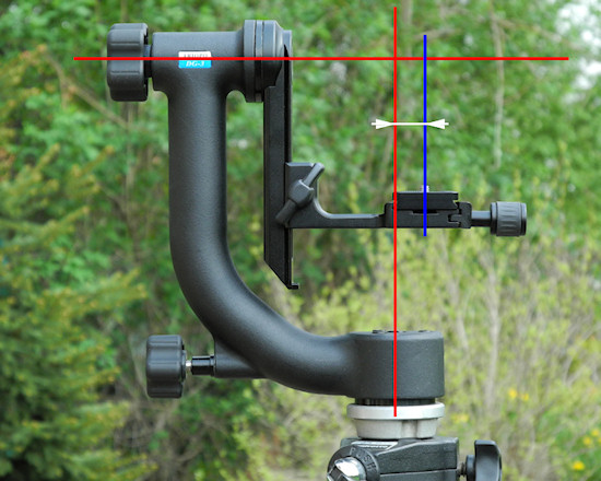

Zdjęcie pokazuje przesunięcie pionowej osi obrotu głowicy i osi siodełka (czyli w praktyce śruby mocującej sprzęt). Gdyby siodełko było o 12 mm krótsze, osie pokrywałyby się, a grube obiektywy nadal bezproblemowo mieściłyby się na głowicy.
Jedynym niezrozumiałym dla mnie rozwiązaniem jest nieumieszczenie osi siodełka nad pionową osią obrotu głowicy – przesunięcie wynosi zaledwie 12 mm i zupełnie nie przeszkadza w pracy, ale jest jedna sytuacja, gdy może to przeszkadzać. Rozwiązanie takie powoduje, że ciężar sprzętu nie rozkłada się równomiernie na wszystkie trzy nogi statywu. Gdy bardzo ciężki sprzęt ustawiony będzie przez bardzo długi czas w bardzo grząskim terenie, należy liczyć się z nierównomiernym osiadaniem…
