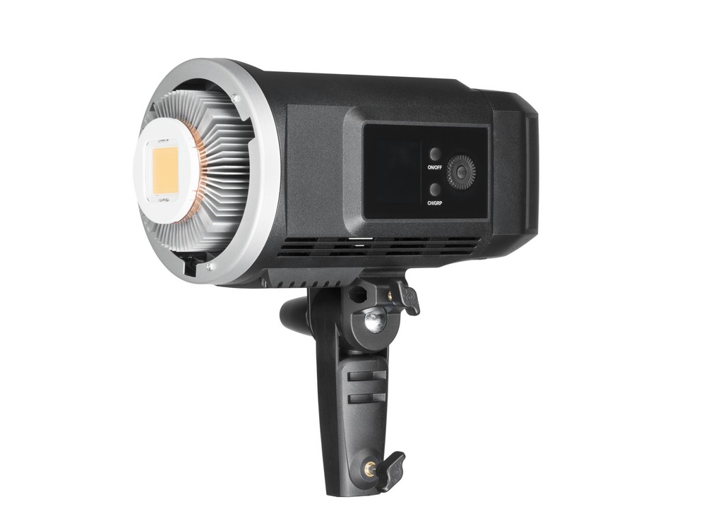

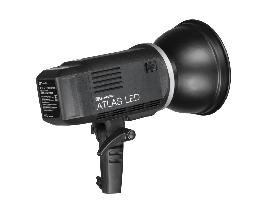

Do oferty marki Quadralite dołączyła nowa lampa światła stałego - model Atlas LED, wyposażony m.in. w akumulator o pojemności 8700 mAh, pozwalający przez ponad godzinę oświetlać plan zdjęciowy z pełną mocą.
Quadralite Atlas LED - zasilana akumulatorem lampa światła ciągłego.

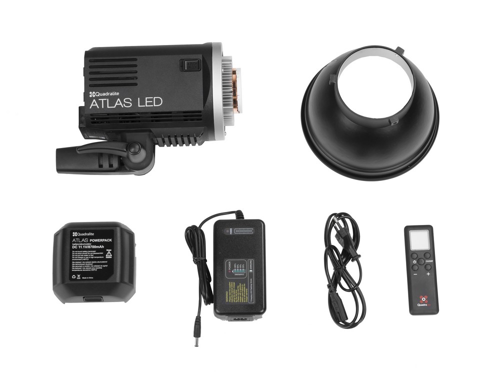

Firma Next77, wyłączny dystrybutor produktów marki Quadralite na terenie Polski informuje o wprowadzeniu do sprzedaży nowej lampy ledowej Quadralite Atlas LED. Atlas LED powstał w oparciu o technologię diod LED co powoduje, że lampa gwarantuje strumień światła, który charakteryzuje się wysokim współczynnikiem odwzorowania kolorów (CRI ≥93, TLCI ≥95) oraz temperaturę barwową dostosowaną do światła słonecznego (ok. 5600K). Poza tym, Atlas LED posiada cechy błyskowych lamp studyjnych Atlas, dzięki czemu można wykorzystać szeroki wachlarz modyfikatorów światła. Z racji niskiej temperatury pracy, Atlas LED może być bez żadnych ograniczeń wykorzystywany ze wszystkimi rodzajami akcesoriów powszechnie stosowanych w studiach fotograficznych, takich jak strumienice, wrota, czasze, sofboxy i parasole.

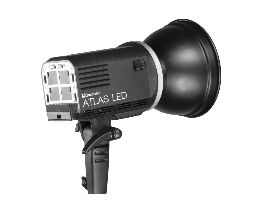

Cechą wyróżniającą Atlas LED jest akumulator litowo-jonowy o dużej pojemności (8700 mAh). Jest to ta sama jednostka, która napędza lampy błyskowe z rodziny Atlas 600 i Atlas 600 TTL. Pozwala on przez ponad godzinę oświetlać plan zdjęciowy z pełną mocą dzięki czemu lampa może być wykorzystywana do pracy poza studiem. Wyczerpany akumulator ładowany jest przez dostarczaną w zestawie ładowarkę w czasie poniżej 4 h. Natomiast jeśli komuś zależy na zasilaniu lampy z sieci elektrycznej, w sprzedaży dostępny jest adapter sieciowy Atlas AC Adapter, który zapewnia taką możliwość. Quadralite Atlas LED może być świetnym dodatkiem do posiadanego przez fotografa zasobu sprzętu studyjnego i pozwoli na rozszerzenie oferty o produkcję video. Lampa ta, to dobry punkt wyjścia dla osób, które chcą rozpocząć pracę ze studiem fotograficznym i chcą to zrobić możliwie łatwo i intuicyjnie. Lampa światła ciągłego spełnia te wymagania w 100% i pozwala na szybką naukę technik oświetlenia bez dodatkowych trudności związanych z synchronizacją błysku, mierzeniem światła błyskowego itp.

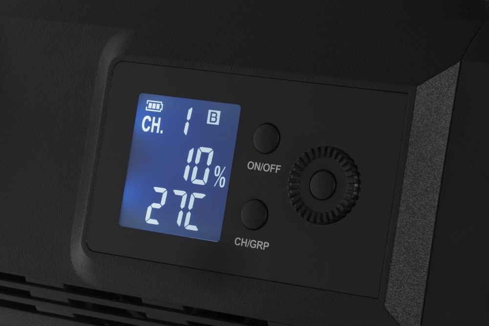

- płynna regulacja jasności w zakresie 10 – 100%,
- zasilanie z akumulatora (wydajność >1 h),
- wbudowane sterowanie radiowe (16 kanałów, 6 grup),
- wbudowany cichy wentylator chłodzący,
- mocowania akcesoriów typu Bowens,
- intuicyjna obsługa i prosty interface,

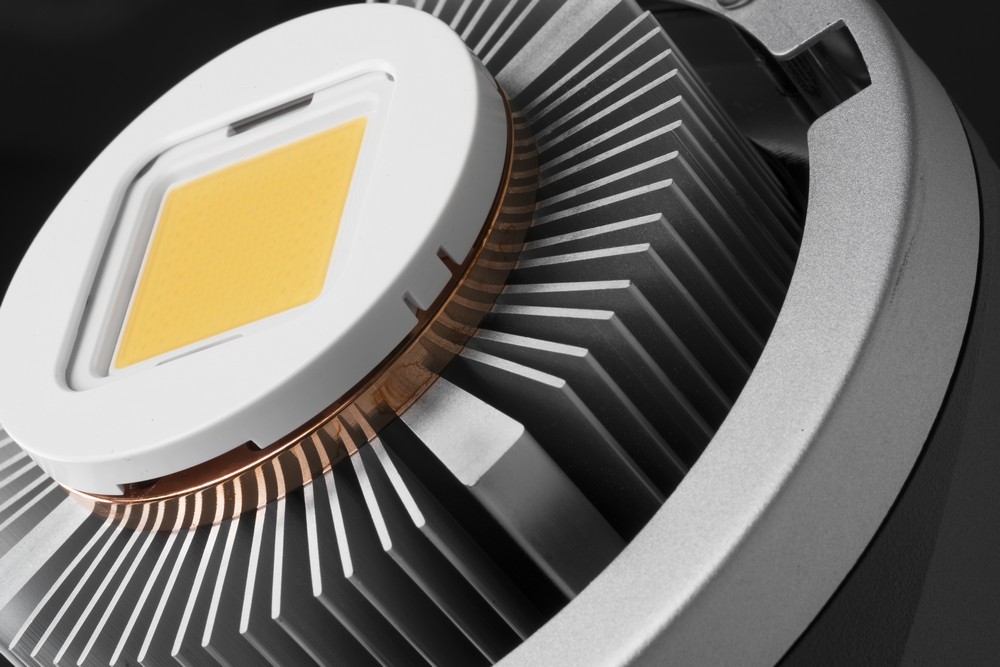

Cały czas sie zastanawiam jak to świeci na boki. Płytka LED jest płaska. Zapewne strumień leci głównie do przodu. Co będzie jak nałożę beautydisha? może się mylę.Musiałbym podziałać z taka lampą zanim bym ją kupił.
Trochę też szkoda, że nie ma regulacji temperatury barwowej. Mogli dać 2 rodzaje ledów. Byłoby drożej, wiadomo.
No przecież do beautydisha to będzie akurat super, gorzej z parasolką czy zwykłym softboxem.
z parabolicznym
Tam jest taka dioda o dużej powierzchni, zintegrowana, coś jak Citizen LED, więc wstawianie dwóch kolorów nie jest oczywiste, zwróćcie uwagę, że na drugą taką już nie bardzo jest miejsce. Ciekawe, jak porównanie do poprzednio oferowanego QUANTUUM VideoLED 600, który jest o połowę tańszy. Albo o 2/3 nawet.
Takie COBy mają najczęściej kąt świecenia 120st, więc dość szeroko. W parasolkach będzie chyba słabo, czasza spoko, BD super, softbox spoko.
Akku na 1,5h pełnej mocy.
Szkoda tylko, że z lepszej diody, o wyższym CR i mocy 100W można taką lampkę sobie zrobić samemu w jeden wieczór za koszt ok 500 zeta...Tylko trzeba skupić zepsute lampy aby nie bawić się w pokrętła, uchwyty, obudowę etc...

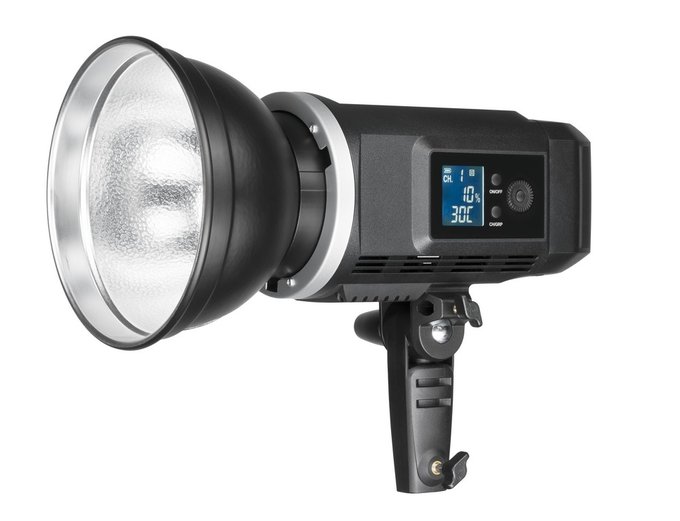

Co wy gadacie. Żeby BD był super, to palnik musi świecić ponad 180 stopni szeroko. Jak wam się podobają BD napędzane lampami systemowymi? Przecież to jest pomyłka. Ja pamiętam jak pierwsze chińskie lampy reklamowały się tym, że palnik mają schowany i przez to nie podatny na uszkodzenia. Tylko, że chodzi o to by palnik był mocno wysunięty i świecił na boki. Teraz już takie robią. Poczekamy aż wpadna na to konstruując lampy LED. Gorący punkt to jest to z czym się walczy i to w sytuacji gdy w lampie jest palnik świecący 360 stopni naokoło. Po co się daje w softach dodatkowe dyfuzory? Wy mnie LEDy by w ogóle mogły nie świecic do przodu, a tylko na boki. Wiem, strumień spadnie, w parametrach to by wyglądało słabo. Przecież mogą użyć wielu LED, nie jednego. Wręcz muszą tak robić jeśli chcą dać zmienną temp. barwową.
ee... przeciez BD ma czarną plamę w środku. Dobrze zaprojektowany reflektor odbije całą wiązkę na czaszę, co zapewni w miarę równomierne odbicie.
Lampa świecąca na boki (żarówka) tylko zwiększa intensywność środkowej części.
Są już testy na YT. "Cichy" wentylator wcale nie jest taki cichy, więc do video słabo się nadaje. Moc jest niezbyt wysoka i po użyciu softboxa (którego nie oświetla równomiernie), trzeba korzystać z raczej wysokich ISO (1600 i więcej). Tanie lampy studyjne (200-300Ws) pozwalają na zdecydowanie bardziej korzystne parametry ekspozycji. Fajnie, że technologia LED się rozwija, ale wciąż jest droga i jeszcze jej trochę brakuje do lamp błyskowych.
Na lampach się nie znam, ale znam się na elektronice i określenie dioda (nawet zintegrowana) nie jest prawidłowe. Prawidłowo powinno być palnik LED.
A jak wygląda rozkład natężenia w zależności od kąta tych COBów bez soczewek?

Jest tak, jak pisze @mikmac - dobry dish odbije ładnie wiązkę, ja mam taki tani i różnicy wielkiej nie ma: link
"Żarówka 400W to koszt ok 100 zł i nie wymaga radiatora więc jest bezgłośna." - ale za to ile ciepła wydziela... :) Droższe modyfikatory są potrzebne. No i można zapomnieć o akumulatorze, a rozmawiamy o konstrukcji, której główną cechą przetargową jest zasilanie akumulatorowe.
PS> tzn mój dish jak widać dość słabo odbija od tej kopułki na środku ale mimo to daje radę, choć brzegi disha są słabiej oświetlone. Niestety nie mam żadnego "lepszego" disha ale podejrzewam, że będzie dużo lepiej.
Cichy, Twój link pokazuje, że z LED jest gorzej w stosunku do błysku. Jeśli będziesz miał lepszy BD to błysk tez będzie lepiej rozłożony. Różnica w rozłożeniu światła będzie constans. Większość BD ma kopułki wręcz wklęsłe, czyli totalnie nie odbijają na boki. Podtrzymuję co napisałem. Dla oświetleniowca to co na razie zrobiono jest słabe (moc) i nieprawidłowo skonstruowane. Jeśli robią lampę po to by używać nasadek Bowens to powinni pomyśleć nad rozkładem światła w modyfikatorach. To zupełnie co innego niż używają oświetleniowcy od filmów, kochający fersnele i takie tam wynalazki ;)
By nie było, że to wyrzucam do kosza. Nie. Do niektórych spraw się fajnie nada. Ale dla purystów to będzie takim zamiennikiem jak lampy systemowe. Da się używać, ale nie jest to tak piękne ;) jak błysk z lampy studyjnej.

Co do dystrybucji światła przez COBy, od tego jest szklana kopułka za kilka $$.
