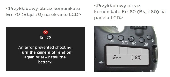

Na ekranie LCD w tylnej części aparatu lub na panelu LCD w jego górnej części pojawi się komunikat „Err 70” (Błąd 70) lub „Err 80” (Błąd 80).

W rzadkich przypadkach dochodzi do wystąpieniu błędu 70 lub błędu 80, po którym funkcje aparatu można przywrócić, wyłączając zasilanie i włączając je ponownie lub ponownie instalując i wkładając akumulator. Opisywany problem odnosi się do regularnego występowania błędu 70 lub błędu 80.

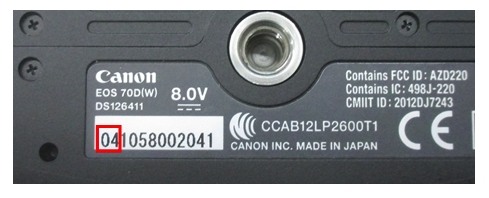

Problem może wystąpić tylko w aparatach, których numer seryjny zaczyna się od cyfr z zakresu od „00” do 22”.

Aparaty, w których regularnie występuje błąd 70 lub błąd 80 i których numer seryjny zaczyna się od cyfr podanych powyżej, zostaną sprawdzone i naprawione bezpłatnie. Należy pamiętać, że kontrole i naprawy innych problemów będą traktowane jak zwyczajne naprawy.
Jeśli chcesz skorzystać z darmowej kontroli lub naprawy, dostarcz sam korpus aparatu z deklem do punktu serwisowego firmy Canon.
