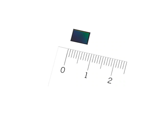

IMX586 to oznaczenie nowego czujnika CMOS firmy Sony, stworzonego z myślą o zastosowaniu w smartfonach. Matryca o przekątnej 8 mm pozwala na uzyskanie zdjęć o rozdzielczości 8000 x 6000 px.
Sony chwali się, że na chwilę obecną sensor IMX586 odznacza się największą liczba pikseli (48 Mpix) spośród matryc przeznaczonych do stosowania w urządzeniach mobilnych. Pozwala to na uzyskanie bardziej szczegółowych obrazów, także podczas korzystania z cyfrowego zoomu.
Rozmiar pojedynczego piksel wynosi tutaj 0.8 μm. W warunkach słabego oświetlenie sygnał z czterech sąsiednich pikseli jest łączony, co skutkuje zwiększeniem czułości sensora i ograniczeniem szumów.
Matryca IMX586 pozwala na rejestrowanie wideo w standardzie 4K przy 90 kl./s, a także 1080p przy 240 i 720p przy 480 kl./s.

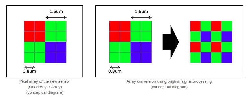

Kolejny chłyt marketingowy od Sony. Przy takim układzie kolorów filtru Bayera, ta matryca ma i tak efektywnie 12 MPx.
Jeśli rzeczywiście na codzień będzie pixel-binning dla 4 pikseli, a tylko w przypadku zooma użycie bezpośrednie, to być może ma to sens. Aparat zbiera 48 Mpix i generuje plik np. 12 czy 24 Mpix. (Lepiej to pierwsze.)

"Jeśli rzeczywiście na codzień będzie pixel-binning dla 4 pikseli, a tylko w przypadku zooma użycie bezpośrednie, to być może ma to sens."
Tylko większy sens by miało, gdyby to był piksel binning z RGGB i wtedy na wyjściu mamy "czyste" 12 mpix bez interpolacji (bo mamy pełną informację o kolorze).
wygląda na matrycę optymalną: w praktyce piksel 1,6um więc lepsza czułość a w reklamie można napisać 48 megapix więc wszystkie grupy odbiorcow będą zadowolone!

A w słabszym świetle pomogą np. różne kombinacje łączenia tych maleńkich pikseli. Nawet jak będą grupowane po 4 to i tak to da całkiem wielką rozdzielczość: 12 Mpx.

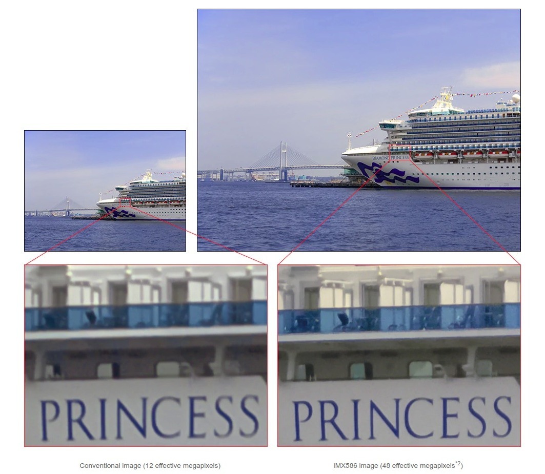

Jak na 48Mp to skok nie zaduzy, z Rawa pewnie by dalo sie wyostrzyc to mdliste tak samo.

Przecież toto będzie działało na limicie dyfrakcyjnym nawet ze szkłami 1.4 - czyli będą akwarele większe niż w Xpeirach z 20Mpix ...
Ile by nie było tych pikseli, z małego szklanego koralika w kształcie obiektywu dużo się nie wyciśnie. Ale tak obiektywnie rzecz biorąc fotki są i będą lepsze niż z kompaktów analogowych, które królowały 20 lat temu. Technologia poszła jednak do przodu. I tak nikt praktycznie nie drukuje zdjęć z telefonów, wiec na kompie będą wywoływać ochy i achy.
