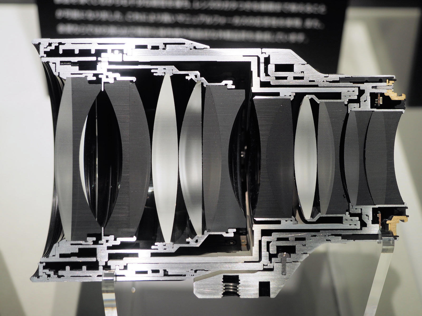

Bardzo ubolewam nad tym, że aparat wraz z obiektywem zamocowany był na statywie i nie mogłem sprawdzić wagi całego zestawu. Ale sam fakt zastosowania łącznika statywowego na obiektywie o ogniskowej 58 mm świadczy o tym, że, lekko nie będzie. Moje przypuszczenia potwierdza też budowa wewnętrzna Nocta. Wystarczy spojrzeć na poniższe zdjęcia by uświadomić sobie, ile obiektyw musi ważyć.
Trzy minuty z Nikkorem Z Noct 58 mm f/0.95 S
W dobie niezwykle lekkich materiałów takich jak stopy magnezowe i poliwęglany, to tak naprawdę ilość szkła zastosowanego w torze optycznym ma największy wpływ na wagę obiektywu. Jak widać, nowy Nikkor niemal w całości wypełniony jest soczewkami – naliczyłem ich 17. Nie dość, że są one pokaźnej średnicy, to nie przypominam sobie, abym widział przekrój z tak grubymi elementami optycznymi i do tego umieszczonymi tak blisko siebie.
To też po części tłumaczy, dlaczego producent nie zdecydował się na zastosowanie autofokusu. Najprawdopodobniej podczas ogniskowania przesuwa się środkowa sekcja składająca się z 4 soczewek (pozostałe praktycznie nie mają, gdzie się ruszyć). Do przesuwania nimi konieczne byłoby zastosowanie mocnego silnika. A ten na pewno by sporo ważył i do tego zwiększyłby rozmiary korpusu, który i tak jest już ogromny.

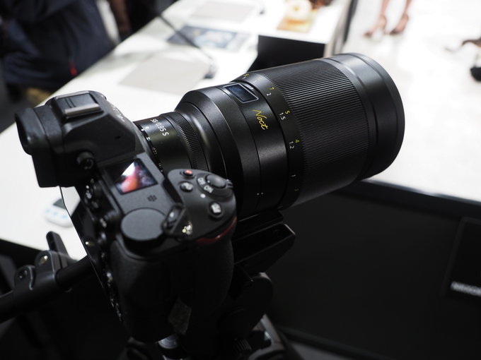

Pozostaje nam więc manualne ustawianie ostrości, które realizowane jest za pomocą bardzo dużego pierścienia z naniesioną skalą odległości. Jednak muszę przyznać, że choć trzyma się go dobrze, to miałem nadzieję, że będzie chodził płynniej i z bardziej wyczuwalnym oporem. Na szczęście w precyzyjnym ustawianiu ostrości pomaga zakres jego pracy, bowiem możemy nim operować w zakresie niemal 360 stopni. z czego 3/4 obrotu przypada na zakres odległości od ok. 0.5 do ok. 1.2 metra. Dodatkowo mamy do dyspozycji potwierdzenie ostrości w postaci zmiany koloru ramki wyświetlanej na ekranie LCD z czerwonej na zieloną, a także możemy skorzystać z funkcji focus peaking i powiększenia kadru w wizjerze aparatu.

Na tubusie, między łącznikiem statywowym a bagnetem, znalazł się pierścień sterujący. Nie miałem czasu, aby sprawdzić jego działanie, ale zapewne podobnie jak w Z 24–70 mm f/2.8 S, w zależności od ustawień pozwala on na bezgłośne sterowanie przysłoną lub kompensację ekspozycji.
Obiektyw został wyposażony w niewielki wyświetlacz OLED domyślnie pokazujący wartość ustawionej przysłony. Jednak wyświetlaną na nim informację możemy zmienić przyciskiem DISP znajdującym się z boku tubusu. Tuż pod nim znajdziemy L-Fn. Jego działania też nie miałem czasu sprawdzić, lecz myślę, że tak samo jak w Z 24–70 mm f/2.8 S może on pozwalać na przypisanie różnych funkcji – od blokady AF po pomiar ekspozycji, bracketing i wiele innych.

    Apropos ogniskowania: obiektyw mieć będzie CRC i podczas ogniskowania niezależnie od siebie poruszają się dwa bloki: pierwszy obejmuje pięć pierwszych grup, drugi blok to kolejne trzy grupy. Model przekrojony jest zogniskowany na nieskończoność, więc podczas ogniskowana na małe odległości, optyka sporo wyjedzie do przodu.
