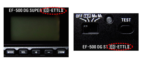

Sigma poinformowała o problemach lamp błyskowych EO-ETTL II przy współpracy z lustrzanką Canon EOS 50D. W rezultacie użytkownicy muszą borykać się z niedziałającym właściwie zoomem i źle naświetlonymi zdjęciami. Wina leży po stronie oprogramowania i producent już zobowiązał się do bezpłatnej aktualizacji firmware'u, co według jego zapewnień całkowicie eliminuje opisane niedogodności.
Problem dotyczy tylko i wyłącznie lamp z oznaczeniem EO-ETTL II, a więc modeli: EF-530 DG SUPER EO-ETTL II (o numerach seryjnych niższych od 1047200), EF-530 DG ST EO-ETTL II (o numerach seryjnych niższych od 1045700), EM-140 DG EO-ETTL II (o numerach seryjnych niższych od 2054400), EF-500 DG SUPER EO-ETTL II oraz EF-500 DG ST EO-ETTL II. Lampy błyskowe z oznaczeniami EO-ETTL (bez II) lub samo EO nie wymagają aktualizacji oprogramowania, gdyż właściwie współpracują z 50D.

Wszystkie nowe egzemplarze lamp EO-ETTL II będą już dostępne ze zaktualizowanym oprogramowaniem i aby łatwo je zidentyfikować, producent postanowił oznaczyć je poniższym symbolem:
Problemy lamp błyskowych Sigma
Osoby chcące dokonać aktualizacji oprogramowania w wadliwych lampach, proszone są o zgłoszenie się do najbliższego serwisu Sigma.
