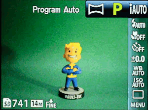

Podręczny zestaw funkcji jest wyświetlany po prawej stronie LCD i stanowi podręczne menu ustawień. W zależności od trybu fotografowania, lista ta się zmienia i jest najdłuższa w trybie P. Obejmuje następujące opcje: tryb fotografowania, tryb pracy lampy błyskowej (auto, auto z redukcją efektu czerwonych oczu, błysk wymuszony, wyłączona), tryb makro (lub supermakro), samowyzwalacz (2- lub 12-sekundowy), kompensacja ekspozycji, balans bieli, czułość ISO, zdjęcia seryjne.

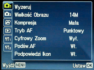

Główne menu aparatu jest zdecydowanie bardziej rozbudowane. Zawiera 6 zakładek, z czego dwie zawierają ustawienia dotyczące fotografowania (np. rozmiar i kompresja zdjęć, cyfrowy zoom), jedna – filmowania (rozdzielczość, liczba kl/s, aktywacja fonii w filmach), kolejna obejmuje edycję zdjęć czyli np. zmniejszanie, kadrowanie oraz „Doskonałe poprawianie”, czyli rozjaśnianie nieoświetlonych obszarów na zdjęciu oraz redukcję efektu czerwonych oczu. Ostatnie dwie zakładki mieszczą opcje konfiguracyjne aparatu, takie jak: ustawienia dźwięku, regulacja jasności wyświetlacza, czy ustawienia języka komunikatów, daty i zegara.

Przejdźmy teraz do informacji wyświetlanych podczas fotografowania. Opisane wyżej menu podręczne może być „zwinięte” do jednej ikony oznaczającej tryb fotografowania, można także aktywować pomocnicze linie kadrowania (zgodne z regułą trójpodziału) – wszystko obsługiwane przyciskiem INFO.
