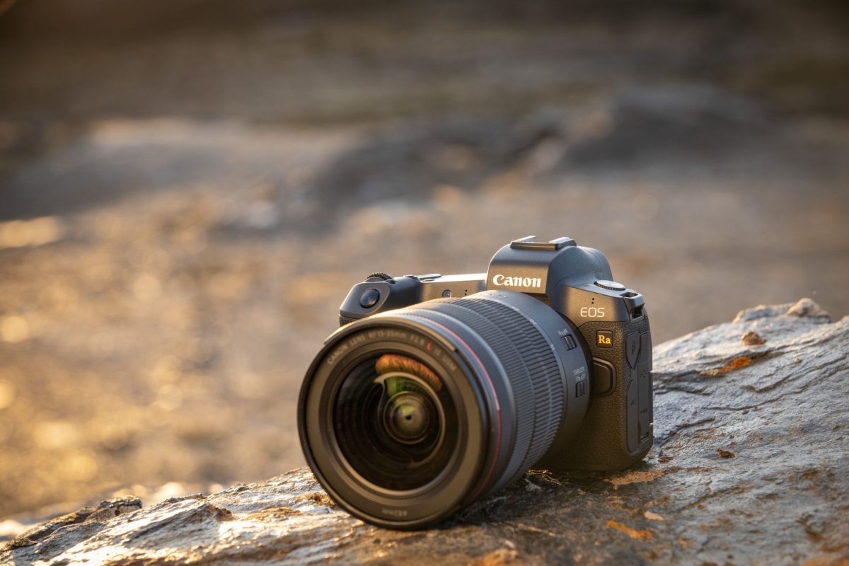

Kluczowe funkcje EOS Ra:
- Filtr zapewniający czterokrotnie lepszą przepuszczalność w zakresie promieniowania H-alfa (Hα); w stosunku do aparatu EOS R.

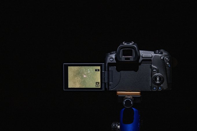

- 30-krotne powiększenie w trybie live view.
- Focus peaking – funkcja wspomagająca manualne ustawianie ostrości.
- Pełnoklatkowa matryca CMOS 35mm z około 30,3 mln efektywnych pikseli i najnowszy procesor DIGIC 8.
- Szybsza komunikacja obiektywu z korpusem aparatu dzięki mocowaniu Canon RF.
- Lekka konstrukcja pozbawiona mechanicznego lustra; redukcja wewnętrznych mikrowstrząsów po podłączeniu teleskopu.
- Praca w bardzo ograniczonych warunkach oświetleniowych.
- Odchylany ekran dotykowy.
- Nagrywanie wideo 4K z 10-bitowym wyjściem przez HDMI.

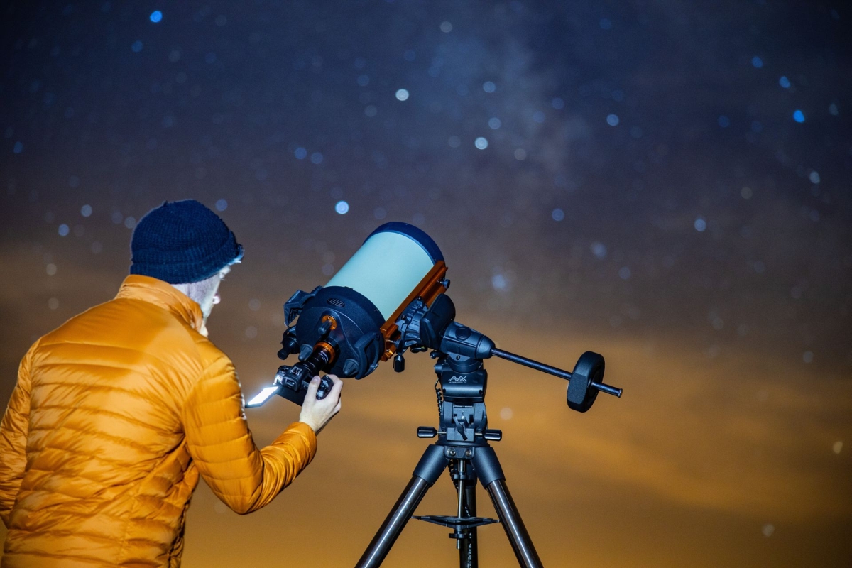

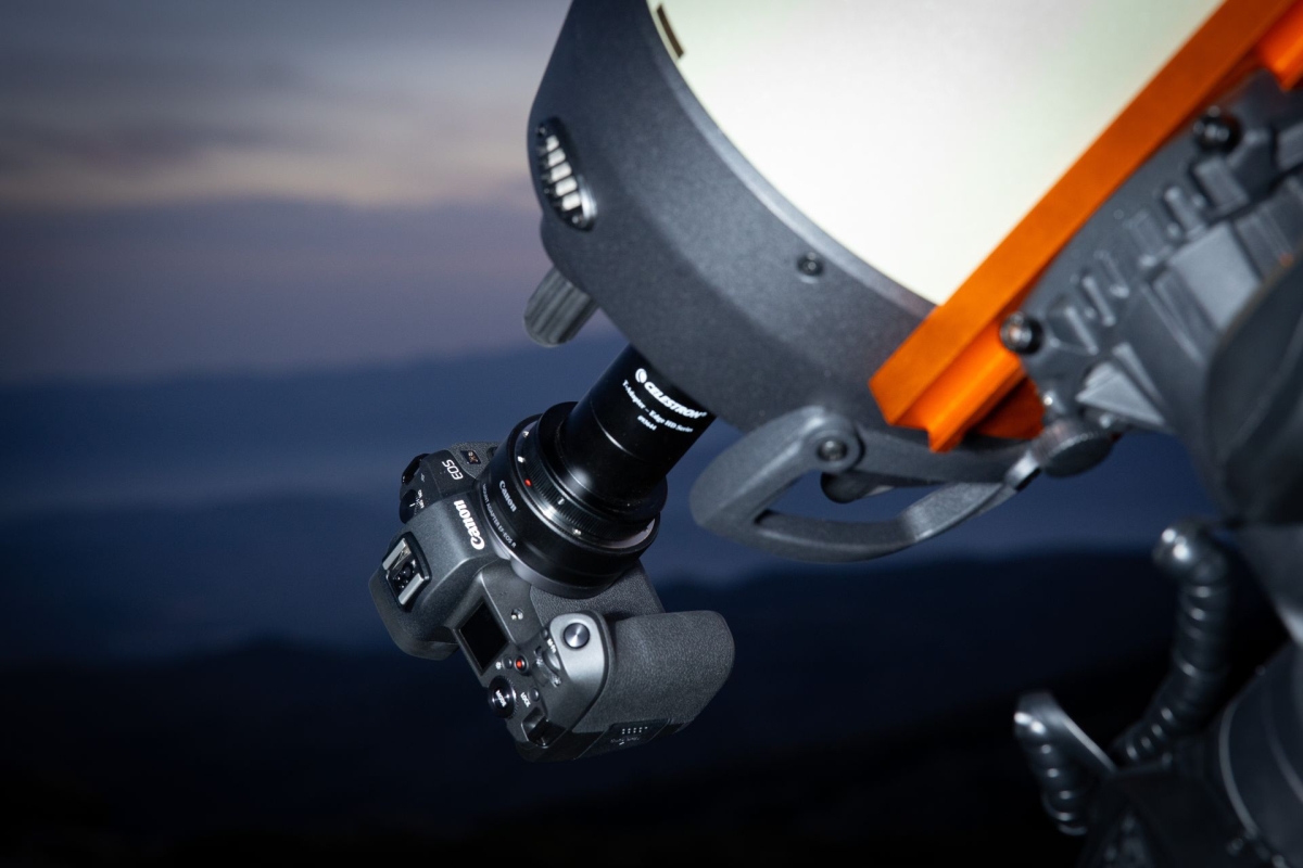

Swoją drogą ten teleskop w informacji prasowej to też taki pic na wodę. To Celestron EdgeHD 8" na montażu VX:
Czyli 2 metry ogniskowej na montażu, który obsłuży to tylko w wizualu. Żeby robić poważne astrofoto na ogniskowej 2 metry to trzeba mieć montaż o kilka klas lepszy.
