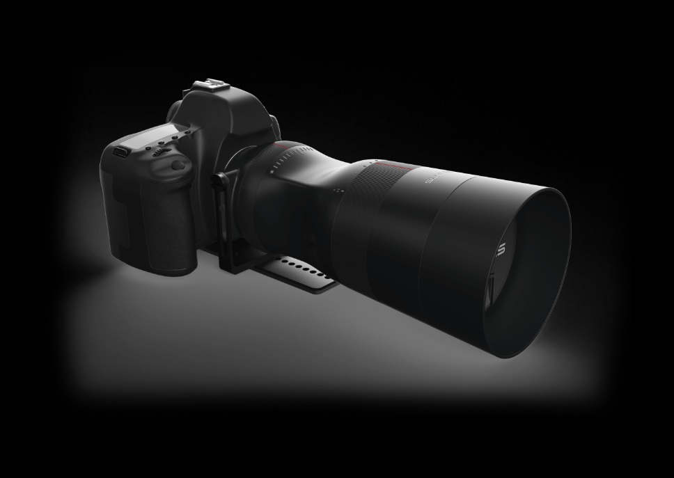

K|Lens One to obiektyw, dzięki któremu technologia znana wcześniej z aparatów Lytro ma stać się dostępna dla posiadaczy "zwykłych" lustrzanek i bezlusterkowców.
By tego dokonać, poza wyposażonym w wiele układów mikrosoczewek obiektywem, potrzebna będzie wtyczka do Photoshopa, pozwalająca prawidłowo zdekodować informacje o głębi sceny. Twórcy obiecują, że połączenie jednego z drugim zaoferuje znane wcześniej z Lytro możliwości, takie jak:
- ustawianie ostrości po zrobieniu zdjęcia,
- korekta zakresu głębi ostrości,
- możliwość umieszczenia kilku płaszczyzn ostrości w jednym zdjęciu,
- połączenie dużej głębi ostrości na pierwszym planie z silnym rozmyciem tła,
- możliwość nakładania na obraz gradientów bazujących na mapie głębi zdjęcia,
- możliwość wiarygodnej symulacji pochylenia płaszczyzny ostrości (tilt),
- tworzenie zdjęć trójwymiarowych,
Sam obiektyw ma oferować ogniskową 80 mm i światłosiłę f/0.9. Ostrość ma być ustawiana od 60 cm, a całość ma ważyć poniżej kilograma.
Obecnie obiektyw jest w na etapie działającego prototypu. Przyjmowanie zamówień na K|Lens One ma się rozpocząć we wrześniu. Więcej informacji można znaleźć na stronie producenta.

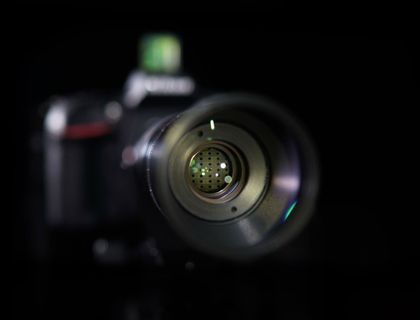

Hmm to z tego typu obiektywów jest ten 'dziurawy' bokeh czasem widoczny w filmach i serialach?

Obiektyw ma widoczne w środku jakieś dziurki więc chcę zgłębić swoją wiedzę, jak nie masz nic sensownego do napisania to po co piszesz cokolwiek?
Ikit, raczej nie - na przykładach na stronie firmy [ link ] nie widać nic takiego.
