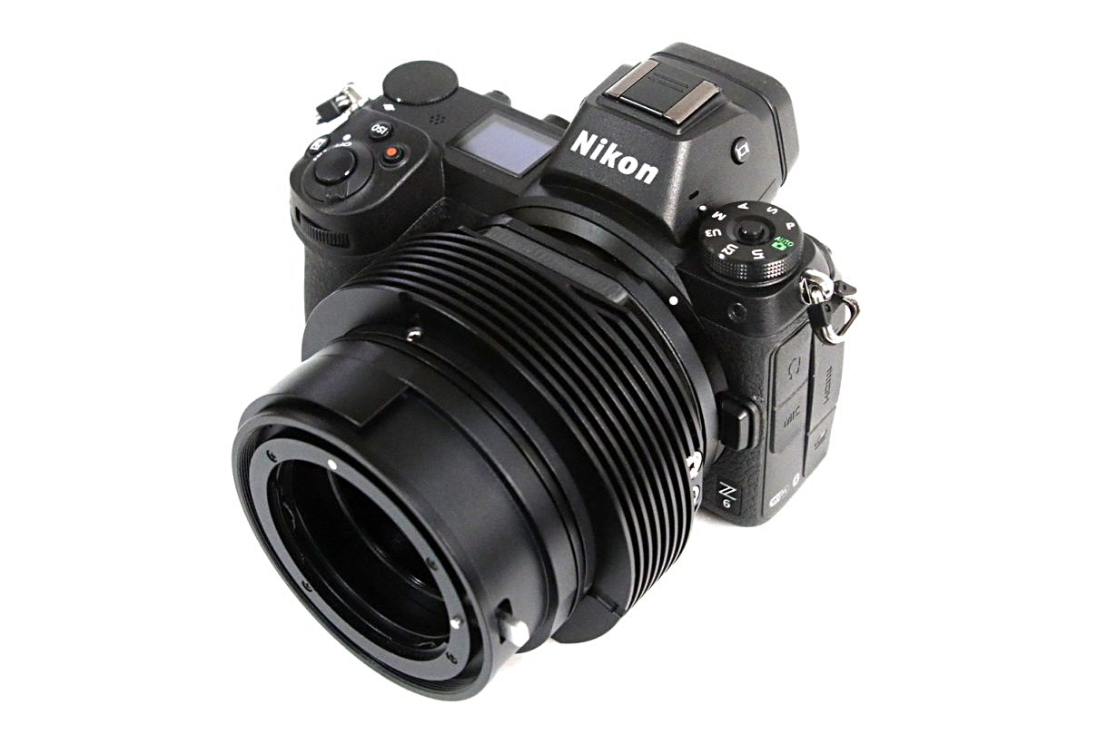

W ofercie firmy Central DS pojawił się model CDS Cooled Z6, który jest wyposażoną w aktywne chłodzenie, przeznaczoną do astrofotografii przeróbką bezlusterkowca Nikon Z6.
Pod względem parametrów takich jak rozdzielczość, zakres czułości, tryby pracy itd nowe urządzenie to oczywiście nadal Nikon Z6. Układ aktywnego chłodzenia wprowadza jednak sporo zmian do innych aspektów specyfikacji. Lista najważniejszych przedstawia się następująco:
  • matryca jest utrzymywana w temperaturze około 18℃ (±2℃) niższej niż temperatura otoczenia,
  • urządzenie ma oferować znacznie lepszą jakość obrazu przy długich czasach naświetlania,
  • użytkownik ma możliwość monitorowania temperatury matrycy na bieżąco,
  • dodano gniazdo na wsuwane filtry,
  • dodano system zapobiegający skraplaniu się wody na elementach układu chłodzenia,
  • usunięto:
    • filtr dolnoprzepustowy,
    • mechaniczną migawkę,
    • mechanizm czyszczenia matrycy,
    • mechanizm stabilizacji matrycy,
    • komunikację korpusu z obiektywami,
  • ze względu na rozmiar radiatora, aparat może teraz współpracować z obiektywami na bagnet Canon EF lub Nikon F,
  • masa zmodyfikowanego aparatu wynosi 1050 g.
