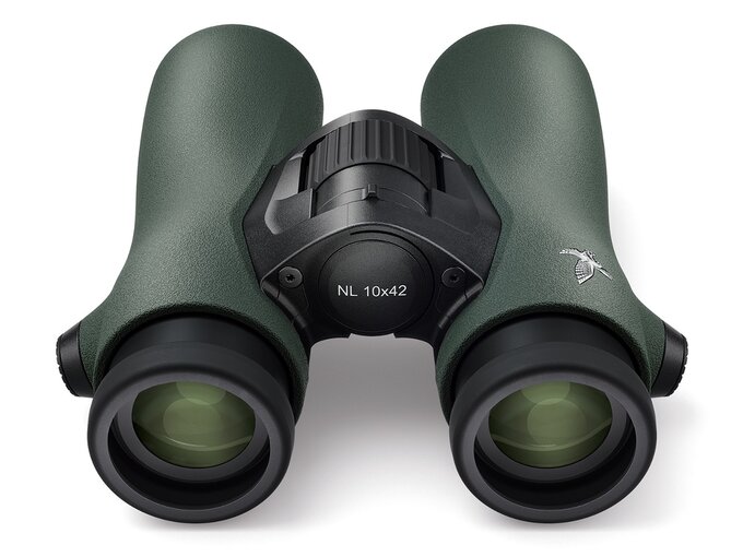

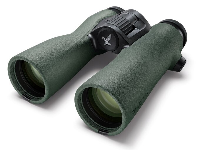

Firma Swarovski Optik zaprezentowała właśnie nową serię lornetek o nazwie NL Pure. Obejmuje ona trzy dachowopryzmatyczne modele o parametrach 8x42, 10x42 i 12x42 o wyjątkowo dużych polach widzenia.
Parametry nowych lornetek znajdują się już w naszej bazie.
Nowa seria lornetek Swarovski NL Pure
To co od razu rzuca się w oczy, to ogromne pola widzenia wskazujące na zastosowanie okularów o polu własnym na poziomie 70 stopni. Model 8x42 oferuje bowiem pole 9.1 stopnia, model 10x42 aż 7.6 stopnia, a 12x42 wartość 6.5 stopnia. Warto tutaj dodać, że to wielkości o klasę wyższe niż u konkurentów. Dotychczas najlepsze lornetki 8x42 oferowały pola 8.0-8.5 stopnia, a 10x42 w zakresie 6.5-6.8 stopnia.
Jeśli chodzi o odstęp źrenicy, to jest on komfortowy i wynosi 18 mm jeśli wierzyć PDF-owi na stronie producenta lub 20 mm jeśli wierzyć tabelom przy lornetkach na stronie WWW. Minimalna ostrość to 2.0 metra dla modeli 8x42 i 10x42 oraz 2.6 metra dla 12x42.
Wszystkie lornetki mają wymiary 158x131x71 mm i wagę w przedziale 840-850 gramów. Producent deklaruje transmisję na poziomie 91%. Sprzęt jest wodoodporny do głębokości 4 metrów.

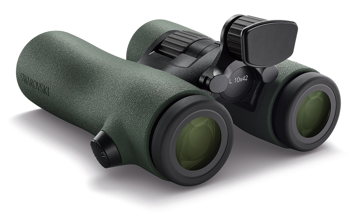

Jako akcesorium dodatkowe producent oferuje specjalną nakładkę mocowaną pomiędzy tubusami, która pozwala wygodnie oprzeć lornetkę o czoło, dzięki czemu można zapewnić większą stabilność obserwacji. Ma to ułatwić pracę z większymi powiększeniami klasy 12 razy.

    Zaraz sobie wygnę z płaskownika coś takiego, mocowanego do gwintu z przodu.

    BlindClick 3 lipca 2020, 01:42
    Licze na to ze stopka jest opatentowana inaczej porazka godna tysiaclecia.
  33. ppv
    ppv 5 lipca 2020, 00:33
    nie wiem czy powinienes liczyc na opatentowanie rozwiazania ktore istnieje od dziesiatek lat, np. w sprzecie wojskowym z ww2, aczkolwiek fajnie ze w kompaktowych lornetkach ten pomysl ktos zastosowal jako stabilizator, swarek stosuje to w tej czy innej postaci w lunetach tez od dawna
  34. ppv
    ppv 5 lipca 2020, 00:43
    link - kompletna lornetka nikon prostaff 3s 10x42 jest tansza od podporki pod glowe od swarka
