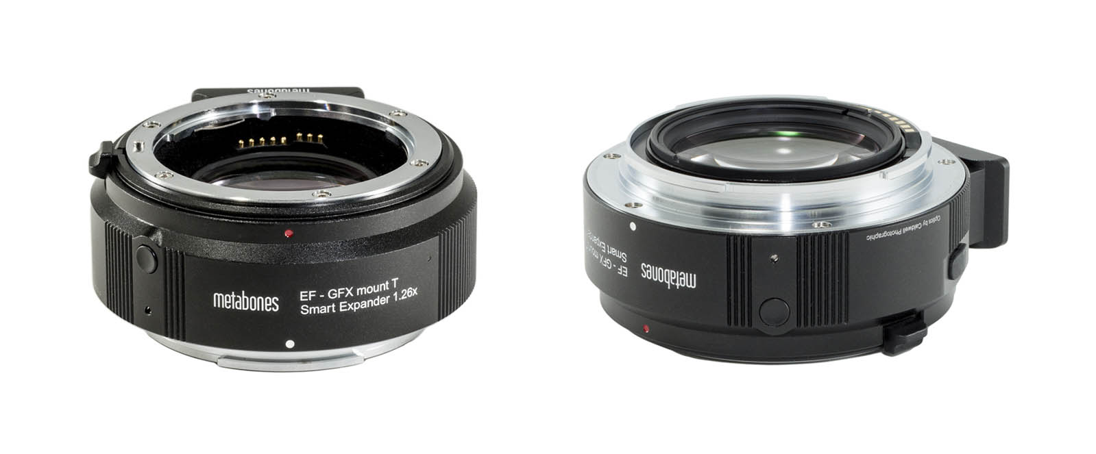

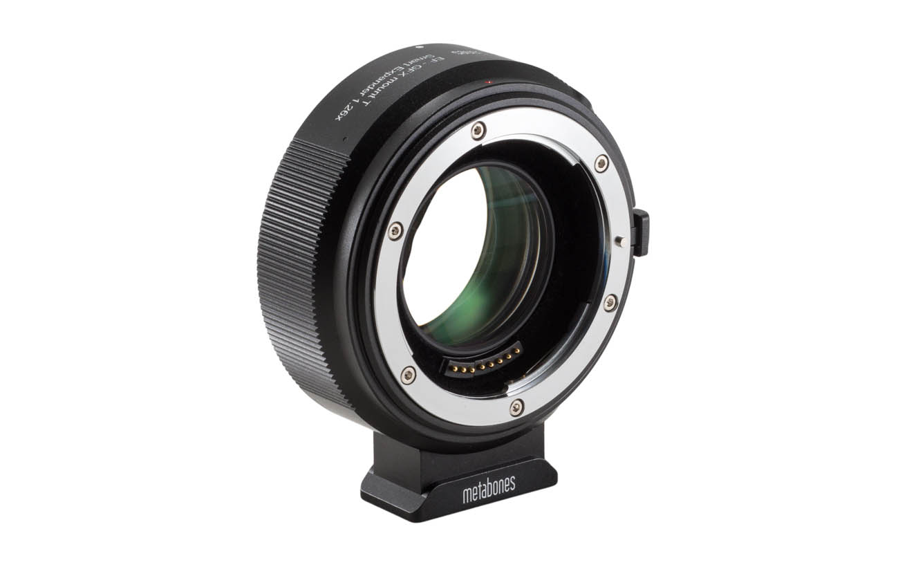

Oferta adapterów Metabones powiększyła się o konstrukcję pozwalającą podłączać obiektywy Canon EF do korpusów Fujifilm GFX. Adapter wyposażono w układ optyczny "rozciągający" obraz tak, by pokrył większą matrycę.
Wspomniany układ optyczny składa się z 5 elementów ustawionych w 3 grupy i zawiera szkło o wysokim współczynniku załamania. Działa on jak telekonwerter o współczynniku 1.26x, co oznacza że aparat z dołożonym konwerterem będzie się z punktu widzenia optyki zachowywał dokładnie jak korpus pełnoklatkowy.
Mnożnik powyżej 1 oznacza też oczywiście spadek światłosiły o analogiczny czynnik - z obiektywu f/2.8 zrobi się efektywnie ok. f/3.5, a z f/1.4 - f/1.8.
Metabones Canon EF - Fujifilm GFX
Adapter zapewnia pełne przeniesienie elektronicznego sterowania, w tym autofokus z detekcją fazy, obsługę stabilizacji optycznej w obiektywach oraz zapis informacji o obiektywie w danych EXIF.
Pełną listę przetestowanych przez Metabones obiektywów oraz ewentualnych ograniczeń związanych z użyciem adaptera można znaleźć na stronie tej firmy. Tam też można dokonać zakupu, adapter wyceniono na 729 dolarów.
