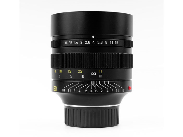

Mitakon Speedmaster 50 mm f/0.95 Mark III dla Leica M
ZY Optics, producent obiektywów Mitakon, poinformował o premierze wersji swojego obiektywu Speedmaster 50 mm f/0.95 Mark III z mocowaniem Leica M.

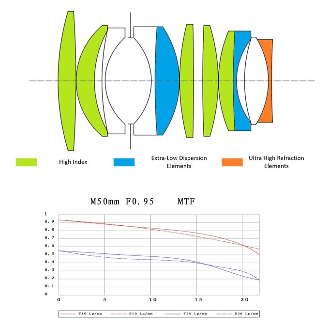

Co ciekawe, mimo deklaracji, że jest to ta sama konstrukcja, co Speedmastery Mark III dostępne na mocowania Sony E czy Canon RF, specyfikacja tych obiektywów różni się (np. wersja z mocowaniem Leica ma jedną soczewkę więcej). Dlatego też przytaczamy poniżej pełną specyfikację nowego instrumentu:
- Ogniskowa: 50 mm,
- Światłosiła: f/0.95,
- Pole widzenia: 46.7°
- Ostrość od: 1 m,
- Maksymalne powiększenie: 0.05x,
- Maksymalna wartość przysłony: 16,
- Liczba listków na przysłonie: 9,
- Konstrukcja: 11 elementów / 8 grup (5 elementów o wysokim współczynniku załamania, 1 o ultra-wysokim, 2 elementy o niskiej dyspersji),
- Rozmiar filtra: 67 mm,
- Dostępne mocowania: Leica M / VM-Mount,
- Wymiary: 75 x 88 mm,
- Waga: 675 g.

Dodatkowa soczewka by ostrzył ustawiony na nieskończoność.
Czy mam rację ?. Konstrukcyjnie wygląda jak podstawowy 50mm z soczewkami o dużej średnicy z przypiętym na stałe speedboosterem.
