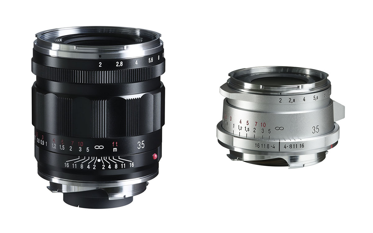

Oferta obiektywów Voigtlander powiększyła się o model Ultron 35 mm f/2 Aspherical VM Vintage Line II z mocowaniem Leica M oraz model Apo Lanthar 35mm f/2 Aspherical dostępny z bagnetami Leica M i Sony E.
Oba obiektywy mają identyczne parametry, ale znacząco różnią się gabarytami oraz "filozofią" - pierwsza z konstrukcji nawiązuje do klasycznych projektów z lat 50-tych i 70-tych, druga natomiast to współczesny, możliwie dobrze skorygowany obiektyw, mający zagwarantować idealny obraz na cyfrowych sensorach.

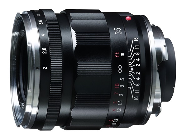

Oto specyfikacja pierwszej z dzisiejszych nowości, modelu Ultron 35 mm f/2 Aspherical VM Vintage Line II:
- Ogniskowa: 35 mm,
- Światłosiła: f/2,
- Pole widzenia: 62.5°,
- Ostrość od: 0.58 m,
- Maksymalne powiększenie: 0.07x,
- Maksymalna wartość przysłony: 16,
- Liczba listków na przysłonie: 10,

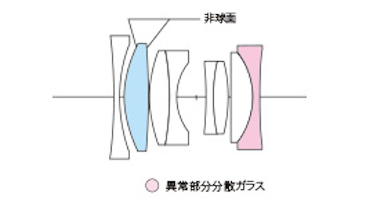

- Konstrukcja: 8 elementów / 5 grup (1 element o anomalnej dyspersji, 1 element dwustronnie asferyczny),
- Rozmiar filtra: 39 mm,
- Dostępne mocowania: VM-mount,
- Wymiary: 52 x 28.1 mm,
- Waga: 210 g.

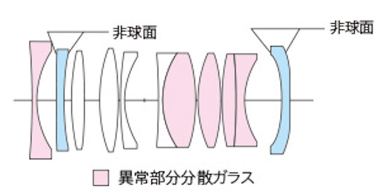

- Konstrukcja: 11 elementów / 9 grup (5 elementów o anomalnej dyspersji, 2 elementy dwustronnie asferyczne),

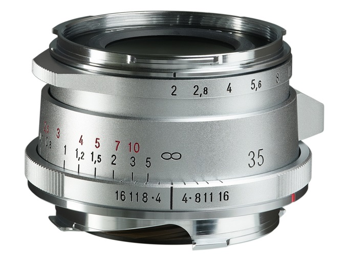

Voigtlander Ultron II 35 mm f/2,0 do Leica M
Niezmiernie miło jest nam zaprezentować nową wersję obiektywu Voigtlander Ultron II 35 mm f/2,0 do Leica M.
II wersja obiektywu posiada ten sam układ optyczny co jej poprzednik, ceniony za generowanie ostrych, niezwykle plastycznych obrazów.
Zasadniczą zmianą nowej wersji obiektywu jest jego design. II wersja posiada klasyczny, wzorowany na latach 70-tych ubiegłego wieku mosiężny tubus. Obiektyw dostępny będzie w dwóch wersjach kolorystycznych: czarnej i srebrnej.
Także pierścień ustawiania ostrości zyskał nowy, lepiej wyprofilowany popychacz, dzięki któremu ostrzenie będzie jeszcze szybsze.
Obiektyw wyposażony w mocowanie Leica M zoptymalizowany został oczywiście do współpracy z aparatami dalmierzowymi, ale dzięki użyciu odpowiedniego adaptera z obiektywu korzystać mogą wszyscy użytkownicy aparatów bezlusterkowych Canon R, Fujifilm X, Nikon Z, Sony E czy MFT.

APO Lanthar 35 mm f/2,0 to szczyt obecnej technologii optycznej. Na jego konstrukcję składa się 11 elementów rozmieszczonych w 6 grupach. APO chromatyczna budowa, elementy pływające, dwie soczewki obustronnie asferyczne, pięć elementów o anomalnej dyspersji, zaawansowane powłoki antyrefleksyjne. Wszystko po to, aby jakość generowanego obrazu była ekstraordynaryjna.
