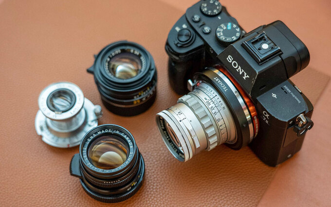

Techart LM-EA9 to nowa wersja adaptera pozwalającego na podłączanie obiektywów systemu Leica M do bezlusterkowców Sony E. Posiada on silnik przysuwający i odsuwający obiektyw, dzięki czemu można korzystać z autofokusa.
Nowy adapter jest następcą pokazanego po raz pierwszy w 2016 roku modelu LM-EA7.
Techart LM-EA9
W porównaniu do poprzednika, w adapterze zaszło kilka istotnych zmian:
  • do przysuwania i odsuwania obiektywów Leica M zastosowano nie jeden, jak w poprzedniej wersji, a cztery równomiernie rozmieszczone wokół bagnetu silniki,
  • poprawiono działanie autofokusa, który jest teraz szybszy i cichszy,
  • zmniejszono rozmiar adaptera (nie ma on teraz wystającego elementu na dole),
  • wzmocniono jego konstrukcję, dzięki czemu możliwe będzie stosowanie większych i cięższych obiektywów z mocowaniem Leica M.
Bez zmian z kolei pozostała pełna kompatybilność z fazowym autofokusem oraz stabilizacją matrycy w najnowszych aparatach Sony.
Adapter Techart LM-EA9 jest dostępny w przedsprzedaży na stronie producenta. Wyceniono go na 399 dolarów. Wysyłka ma się rozpocząć w połowie sierpnia. Za dodatkowe 50-120 dolarów można od razu dokupić kolejny adapter pozwalający do gniazda Leica M podpiąć obiektywy systemów takich jak:

    Faktycznie, działa zdecydowanie szybciej i pewniej niż poprzednia wersja. Sprytny myk z przekazywaniem informacji o ogniskowej obiektywu do korpusu aparatu. Dopuszczalny ciężar obiektywu według producenta wynosi 500 gramów, ale 654-gramowy lustrzany Rokkor 500/8 również dało radę ;)
