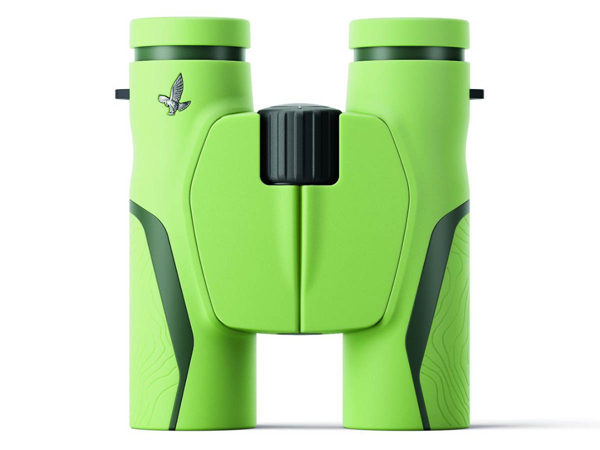

Poza premierą limitowanej edycji modelu CL Companion firma Swarovski Optik zaprezentowała dziś także przeznaczoną dla młodych użytkowników lornetkę My Junior o parametrach 7x28.
Parametry nowego modelu prezentują się następująco:
  • Średnica obiektywu [mm]: 28,
  • Powiększenie [x]: 7,
  • Pole widzenia kątowe: 7.2°,
  • Pole widzenia liniowe [m/m]: 126/1000,
  • Źrenica wyjściowa [mm]: 4,
  • Odstęp źrenicy [mm]: 18,
  • Minimalna ostrość [m]: 4,
  • Sprawność zmierzchowa: 14,
  • Jasność względna: 16,
  • Pryzmaty: dachowe,
  • Wymiary [mm]: 125 × 100 × 56,
  • Waga [g]: 480.

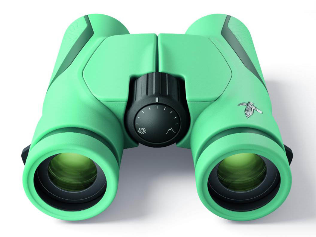

  3. _Tomek_
    _Tomek_ 5 marca 2024, 18:20
    ... kontynuując spod poprzedniego newsa.
    Nie jest wcale taka duża i ciężka. Wymiary i masa jak CL 8x30, a obiektywy tylko 2 mm mniejsze. Trudno powiedzieć ile powinna ważyć lornetka klasy 28 mm, bo takich prawie nie ma.
    Tak, pole pozorne 50* jest małe, ale ratuje sprawę fakt, że powiększenie jest też nieduże, obraz prawie nieruchomy i wówczas tunel przed oczami nie przeszkadza, bo obraz w nim nie drga. Może irytuje, ale nie utrudnia obserwacji. Mam starego Zeissa 6x20B z polem realnym 6.9* - tam to dopiero jest tunel! A jednak spokojnie daje się podglądać.
    Spójrzcie też na transmisję, jest rewelacyjna jak na sprzęt w założeniu dla dziecka. Pytanie na ile to powłoki, a na ile prosta budowa...
