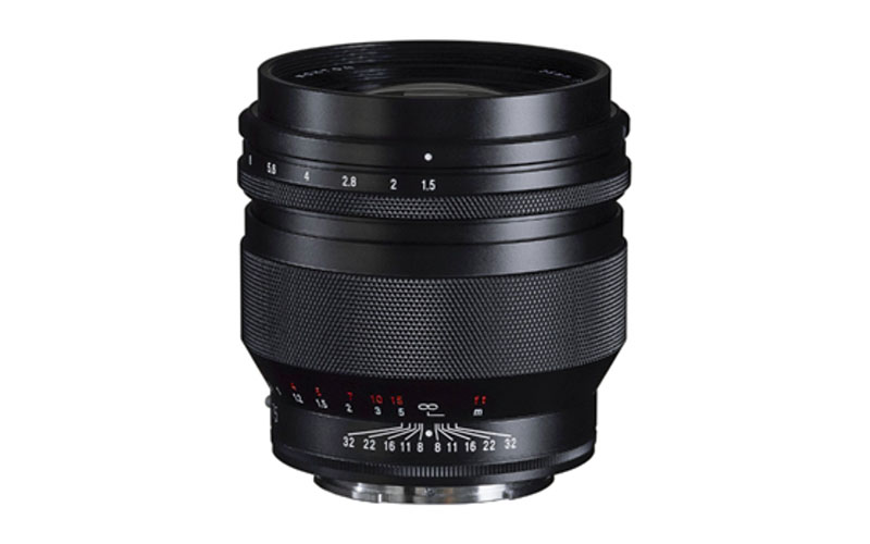

Voigtlander Nokton 75 mm f/1.5 Sony E
Zapowiadany od lutego obiektyw Voigtlander Nokton 75 mm f/1.5, po wersjach z mocowaniami Canon RF i Nikon Z, będzie oferowany także z bagnetem Sony E.
Nokton 75 mm f/1,5 do Sony E
Niezmiernie miło jest nam poinformować o kolejnym obiektywie marki Voigtlander przeznaczonym do aparatów bezlusterkowych Sony E.

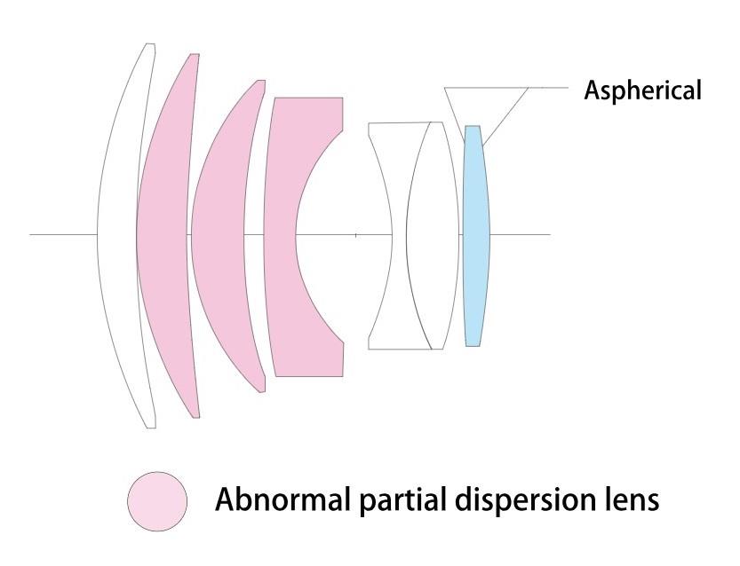

Specyfikacja
- Mocowanie: Sony E
- Ogniskowa: 75 mm
- Przysłona minimalna: f/1,5
- Przysłona maksymalna: f/32
- Konstrukcja: 7 elementów w 6 grupach
- Kąt widzenia: 32,6o
- Liczba listków przysłony: 12
- Minimalna odległość ostrzenia: 0,55 m
- Wymiary (średnica x długość): 74,0 mm x 73,9 mm
- Średnica filtra: 62 mm
- Waga: 515 g
- Regulacja przysłony: manualna
- Ustawianie ostrości: manualne
- Wbudowany układ elektroniczny zapewnia wsparcie dla systemu
5-osiowej stabilizacji obrazu, systemu potwierdzenia ostrości oraz umożliwia przekazywanie danych EXIF z obiektywu. - Załączone akcesoria: osłona przeciwsłoneczna, dekielki na przód oraz tył obiektywu.
