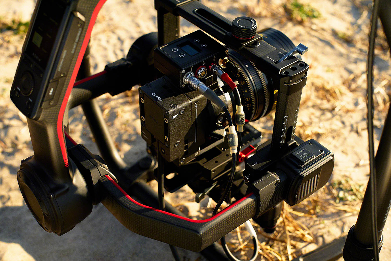

VENICE Mini Extension System jest wyposażony w przetwornik obrazu VENICE 2 8K o znacznie mniejszych rozmiarach niż dotychczasowy system VENICE Extension System 2. Zajmujący powierzchnię wielkości przeciętnego smartfona i o około 70% mniejszy od obecnego systemu ([1]), VENICE Extension System Mini został zaprojektowany z myślą o zapewnieniu filmowcom dodatkowej swobody twórczej. Ultrakompaktowa, ale wytrzymała konstrukcja sprawia, że VENICE Extension System Mini jest idealny do ujęć z ręki i w ekstremalnych warunkach.
Sony Venice Extension System Mini
"Uwielbiam rozmiar VENICE Extension System Mini", mówi reżyser Claudio Miranda ASC, który był jedną z pierwszych osób na świecie korzystających z tego systemu. Kontynuuje: "Uwielbiam to, że można ją umieścić w dowolnym miejscu, choćby takim jak samochód wyścigowy Formuły 1 podczas wyścigu. Masz pełną rozdzielczość prawdziwej kamery filmowej. Miło jest mieć taką elastyczność bez kompromisów w jakości obrazu".
Kate Reid BSC spodobało się korzystanie z  nowego systemu. "W dniu, w którym zobaczyłam kamerę w One Stop, gdzie przygotowywaliśmy się do zdjęć, poczułam się naprawdę komfortowo" - przyznaje. " Tą kamerę można obsługiwać jak średnioformatowy aparat fotograficzny, a więc używać z pasa".

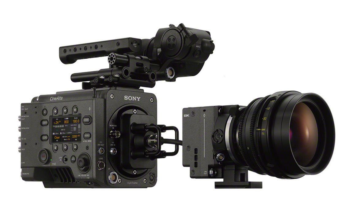

Bazując na sukcesie obecnego Extension System [2], nowy VENICE Extension System Mini zapewnia większą elastyczność bez kompromisów w zakresie jakości obrazu. Extension System Mini jest wyposażony w niestandardowy system wkładów ND z dziewięcioma (9) szklanymi filtrami Neutral Density (ND), w tym przezroczystym ND opracowanym specjalnie w celu idealnego dopasowania do systemów Sony VENICE 2 przy zachowaniu kompaktowych rozmiarów.
VENICE Extension System Mini oferuje również ulepszenia konstrukcyjne ułatwiające montaż i rigging. Na przykład przewód łączący VENICE Extension System Mini z korpusem kamery VENICE 2 jest wyposażony w cieńszy, elastyczny kabel, który można odłączyć podczas montażu. Posiada również punkty montażowe do łatwego mocowania akcesoriów.
Na przykład, wiele jednostek nowego VENICE Extension System Mini może być używanych obok siebie do obrazowania stereoskopowego, które odtwarza sposób widzenia ludzkiego oka z odległością międzyosiową 64 mm, która odpowiada odległości między oczami (średnia odległość między źrenicami człowieka). VENICE Extension System Mini może być również używany do tworzenia treści VR i matryc VFX w macierzach.

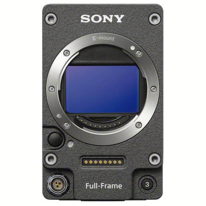

Cechy VENICE Extension System Mini (CBK-3621XS)
1. Wysoka jakość obrazu dzięki wbudowanemu pełnoklatkowemu przetwornikowi CMOS 8,6K i wbudowanemu filtrowi ND
  • Ten sam pełnoklatkowy przetwornik CMOS 8,6K, co w kamerze VENICE 2 8K, jest już w środku, co eliminuje potrzebę wymiany bloków przetwornika.
  • Kompatybilny z modelami VENICE 2 6K i 8K.
  • Użytkownicy VENICE 2 6K mogą rejestrować obraz w rozdzielczości 8K za pomocą tego systemu ([3]).
  • W zestawie znajduje się 9 filtrów ND, w tym przezroczysty filtr ND, których gęstość jest automatycznie rozpoznawana przez kamerę VENICE 2.
2. Zwiększona mobilność dzięki kompaktowemu, lekkiemu blokowi głowicy kamery i elastycznemu, odłączanemu kablowi
  • Kompaktowa konstrukcja z około 70% mniejszą objętością niż istniejące modele ([4]).
  • Wymiary jednostki głównej: 63,9 mm × 103,2 mm × 60,2 mm (szer. × wys. × gł.).
  • Waga: Około. 0,54 kg z mocowaniem typu E*4, 1,05 kg z adapterem mocowania PL [5].
  • Kiedy dwa urządzenia są umieszczone obok siebie, odległość między 2 czujnikami wynosi około 64 mm [6], co odpowiada średniej odległości między źrenicami człowieka.
  • Nowy kabel o długości 4,5 m i średnicy 7,6 mm (o 3,3 mm cieńszy niż kabel 10,9 mm w dotychczasowym modelu).
  • Opcjonalny 12-metrowy kabel "CBK-12C3621" zapewniający większą odległość między body VENICE 2 a blokiem z sensorem.
  • Odłączany kabel ułatwia instalację głowicy kamery w ograniczonej przestrzeni.
