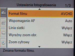

Menu Sony WX100 jest podzielone na część dotyczącą fotografowania (aktywowaną pierścieniem obrotowym lub przyciskiem „MENU”) i część konfiguracyjną (uruchamianą po wciśnięciu klawisza „MENU” oraz wybraniu pozycji „Menu konfiguracyjne”).
Trzeba przyznać, że samo poruszanie się po menu nie sprawia trudności. Gorzej z odszukiwaniem poszczególnych jego elementów. Wydaje się jednak, że po dłuższym obcowaniu z aparatem nauczymy się wydajnie go obsługiwać.
Poniżej przedstawimy zawartość menu: fotografowania i konfiguracji.
Tryby fotografowania
Kompakt pod choinkę 2012 - część II - Sony DSC-WX100
Menu konfiguracji

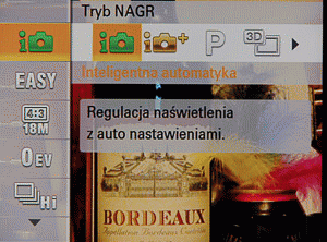

Aparat włączamy naciśnięciem przycisku zasilania, które jednak nie może być zbyt krótkie. Po wysunięciu obiektywu WX100 rozpoczyna pracę w takim trybie, jaki był używany przed wyłączeniem zasilania.
Główne tryby pracy aparatu wybiera się za pomocą dedykowanego przełącznika posiadającego 3 pozycje:
  • fotografowanie ogólne,
  • fotografia panoramiczna (Sweep Panorama),
  • filmowanie.
Poniżej przedstawiono animacje każdego z trybów pracy oraz odpowiadające im opcje konfiguracji:
Opcje konfiguracji

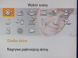

Oferowane przez producenta programy fotografowania obejmują:
  • iAuto – inteligentna automatyka,
  • iAuto+ – lepsza automatyka (jakość zdjęć wyższa od iAuto),
  • P – automatyka programu, w którym aparat dobierze sam wartość przysłony i czas migawki, ale pozwala nam kontrolować inne nastawy, takie jak: czułość, balans bieli itd.,
  • 3D – program do tworzenia zdjęć trójwymiarowych,
  • Efekt wizualny – zestaw filtrów cyfrowych,
  • SCN – wybór trybu sceny,
  • Tło rozogniskowane.
Oferowane przez producenta programy tematyczne to:
  • gładka skóra,
  • miękkie ujęcie,
  • korekcja drgań – do zdjęć w pomieszczeniach bez użycia lampy,
  • krajobraz – zablokowanie ostrości na nieskończoności i podbicie kolorystyki,
  • korekcja pod światło – tryb fotografii HDR,
  • nocny portret – zdjęcia z lampą błyskową i podniesioną ekspozycją tła,
  • nocny widok – tryb dedykowany do stosowania przy użyciu statywu z korekcją ekspozycji, tak by zachować atmosferę ciemnego otoczenia,
  • z ręki o zmierzchu – dla fotografowania bez statywu, ale z odszumianiem,
  • duża czułość,
  • kulinaria,
  • zwierzę domowe,
  • plaża – podkreślenie błękitu wody,
  • śnieg – podobnie jak w trybie „nocny widok” z zachowaniem naturalnej bieli otoczenia,
  • fajerwerki,
  • zdjęcia podwodne – korekta kolorów dla fotografii podwodnej przy użyciu specjalnej wodoodpornej obudowy.

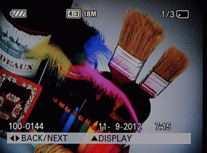

WX100 umożliwia przeglądanie zdjęć w trybie pojedynczego zdjęcia lub miniaturek porządkowanych według daty. Można też uruchomić pokaz slajdów z wybranym podkładem muzycznym. W trybie pojedynczego zdjęcia mamy do dyspozycji wyświetlenie pełnej lub skróconej informacji o zdjęciu lub też pokazanie samego obrazu. Tryb miniaturek oferuje dwa ustawienia: 16 oraz 25 zdjęć na jednym ekranie. Miniaturki wyświetlane są tylko dla wybranej daty, to znaczy gdy jednego dnia zrobimy 3 fotografie, a następnego kilkadziesiąt, przy przeglądaniu będziemy widzieli na ekranie zaledwie 3 miniaturki lub – w drugim przypadku – będzie nimi zapełniony cały wyświetlacz.
Przeglądanie zdjęć
Aparat wyposażony jest w użyteczną funkcję aktywowania do trybu przeglądania zdjęć bez wysuwania obiektywu. Dłuższe przytrzymanie przycisku „PLAY” (oznaczonego strzałką) spowoduje automatyczną prezentację ostatniej wykonanej fotografii. Aby z tej pozycji przejść w tryb fotografowania, należy ponownie dłużej przytrzymać przycisk „PLAY” lub wcisnąć spust migawki. Można też wyłączyć aparat przyciskiem zasilania. Podczas przeglądania zdjęć dostępna jest ich edycja. Po wciśnięciu przycisku „MENU” i wybraniu menu retuszu możemy przyciąć zdjęcie, zredukować czerwone oczy oraz maskować nieostrość, czyli po prostu wyostrzyć fotografię. Uda się nam też obrócić wybrane zdjęcia oraz zastosować jeden z dwóch filtrów cyfrowych: akwareli lub ilustracji. Aparat nie pozwala na edycję filmów w trybie przeglądania.

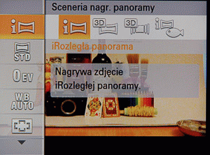

Panoramy
Tryb fotografii panoramicznej jest w Sony WX100 bardzo rozbudowany: dysponujemy panoramami dwu- lub trójwymiarowymi czy też podwodnymi. W wypadku panoramy 2D mamy możliwość wybrania standardowego lub szerokiego rozmiaru oraz panoramy w wysokiej rozdzielczości (43 Mpx). Jest też opcja ujęcia wielokątowego, jednak z uwagi na jej specyfikę zdecydowaliśmy się opisać ją przy okazji fotografii 3D.
Opcje w trybie panoramy i filmowania
Przed rozpoczęciem tworzenia panoram możemy zadecydować o korekcji ekspozycji, balansie bieli, trybie pomiaru ekspozycji i pracy układu autofokusu. Lampa błyskowa jest niedostępna, a zoom obiektywu ustawiony na wartość minimalną (szeroki kąt).
Wykonywanie panoram jest stosunkowo proste: wystarczy wcisnąć spust migawki i przesuwać aparat. Koniec ujęcia panoramicznego sygnalizujemy poprzez puszczenie spustu migawki. Aparat przystępuje wtedy do składania pozyskanych zdjęć w jedno panoramiczne.
