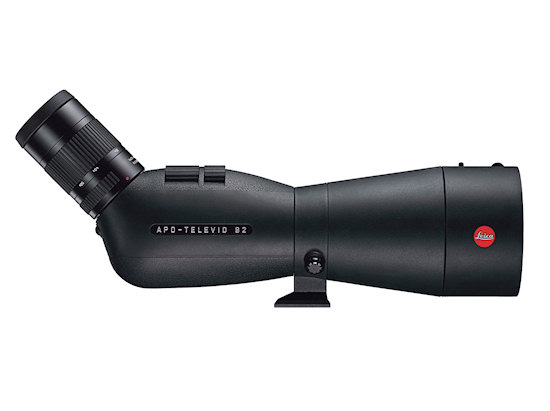

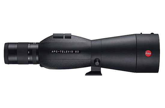

Seria APO-TELEVID HD składa się z czterech modeli. Dwie większe lunety z obiektywami o średnicy 82 mm w wersjach prostej i kątowej oraz dwie mniejsze – o średnicy 65 mm. Wszystkie lunety dostarczane są z nowym, szerokokątnym okularem o zmiennej ogniskowej LEICA 25-50x WW ASPH., zapewniającym niespotykanie duże pole obrazowe – subiektywny kąt widzenia lunety APO-TELEVID 82 HD z tym okularem to fantastyczne 60 stopni, i to w całym zakresie powiększeń! Parametr taki udało się osiągnąć dzięki zastosowaniu układu specjalnego wariatora z ruchomą soczewką sferyczną. Sprawiał on wiele problemów technologom, ale efekt jest świetny.
APO-TELEVID 82 HD
Najważniejsza, topowa luneta serii to oczywiście APO-TELEVID 82 HD w wersji kątowej, oferowana w zestawie z okularem 25-50x. LEICA APO-TELEVID 82 to jedyna taka luneta na rynku. Przy ogniskowej 440mm i średnicy 82mm, nie istnieje dla niej konkurencja, szczególnie, iż inni producenci nie są w stanie uzyskać aż takiej ostrości, kontrastu i plastyki obrazu nawet w dużo mniejszych lunetach. Wraz z okularem 25-50x daje niesamowicie duże pole obrazowe, dzięki czemu korzysta się z niej wygodniej niż z innych lunet.

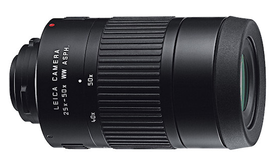

APO-TELEVID 82 jest dostarczany wraz z nowym okularem o zmiennej ogniskowej, oferującym przybliżenie 25-50x. Dzięki zastosowaniu asferycznej optyki najwyższej klasy, okular gwarantuje doskonałą jakość odwzorowania i szeroki kąt widzenia lunety pomimo tak dużego zakresu przybliżenia.

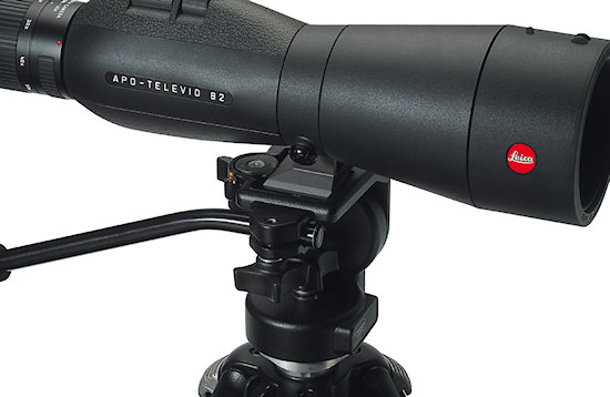

W dolnej części korpusu lunety znajduje się mocowanie statywowe w postaci płytki kompatybilnej z mocowaniem najbardziej rozpowszechnionego na rynku systemu Gitzo oraz Manfrotto. Użytkownicy kompatybilnych statywów będą mogli teraz błyskawicznie zamontować lunetę Televid w szybkozłączu głowicy ( stopa lunety wyposażona jest także w gwint 1/4" umożliwiający zamocowanie na innych statywach).

Dane techniczne:
  • Luneta:
    • Konstrukcja optyczna: porropryzmatyczna (pryzmat systemu Schmidt-Pechan), 4 elementy optyczne z wielowarstwowymi powłokami przeciwodblaskywymi i technologią AquaDura
    • Średnica obiektywu [mm]: 82
    • Ogniskowa [mm]: 440
    • Minimalna odległość ogniskowania [m]: 3.9
    • Korpus: odlew ze stopu magnezowego wypełniony azotem
    • Wodoodporność: do głębokości 5m
    • Zakres temperatur pracy: -25°C–55°C
    • Mocowanie okularu: kątowe (bagnet)
    • Wbudowana, przesuwna osłona przeciwodblaskowa
    • Mocowanie statywowe: płytka Gitzo/Manfrotto, gwint 1/4"
    • Mocowanie filtrów: gwint E82
    • Długość [mm]: 325
    • Wysokość [mm]: 108
    • Szerokość [mm]: 93
    • Ciężar [g]: 1350
  • Okular 20-50x
    • Konstrukcja: 9 elementów optycznych
    • Ogniskowa [mm]: 7.3–22.2
    • Powiększenie [x]: 20–50
    • Pole widzenia: 34–20 / 1000m
    • Kąt widzenia (rzeczywisty) [°]: 2.0–1.2
    • Źrenica wyjściowa [mm]: 3.25–1.08
    • Odstęp źrenicy [mm]: 19
    • Długość [mm]: 83
    • Średnica [mm]: 56.5
    • Ciężar [g]: 320

    Dziwna sprawa z tym powiększeniem - z podzielenia ogniskowych wychodzi , że zoom ma typowe 20-60x.
    Jak więc jest naprawdę?

    Faktycznie. Okulary w lunetach nazywa się powiększeniem dawanym na jednym modelu, co jest głupie, bo jak przekładasz do innego to powiększenie jest już inne. Nie wiem co szkodzi podawać ogniskową. Tutaj sytuacja jest jeszcze dziwniejsza, bo 65 HD i 85 HD mają taką samą ogniskową 440 mm, więc jeśli podana ogniskowa okularu jest prawdziwa, to na nowych lunetach nie ma on powiększenia 25-50x....
    Poza tym jeszcze inny zakres powiększeń wynika z rozmiarów źrenicy wyjściowej...

    W opisie stoi jak byk 25-50x, a na dole w podpunktach juz jest 20-50. Z ogniskowych zas (7,3-22,5) mozna wnioskowac ze to okular 20-60x
    440:22,5=20
    czyli stary sprzed wielu lat. Pola widzenia tez sie nie trzymaja kupy.

    Na niemieckiej stronie są inne ogniskowe tego okularu
    z których wynika że to jednak 25-50,pole natomiast ok 60-80 stopni; swoją drogą to i dobrze bo 60x jak wynika z mojego doświadczenia jest mało używalne, ciemny obraz, różne wady optyczne itd., niezaleznie czy to Swarovski czy Kowa, czy Nikon z zupełnie bezuzytecznym powiększeniem 75x, może czasem żeby obrączki odczytać ale nie do "normalnych" obserwacji przyrodniczych. Pole widzenia przy 25x jak w starszych lunetach przy 20x więc nie widzę problemu, poza ceną, z tzw. wielkiej trójki jest najdroższa.
