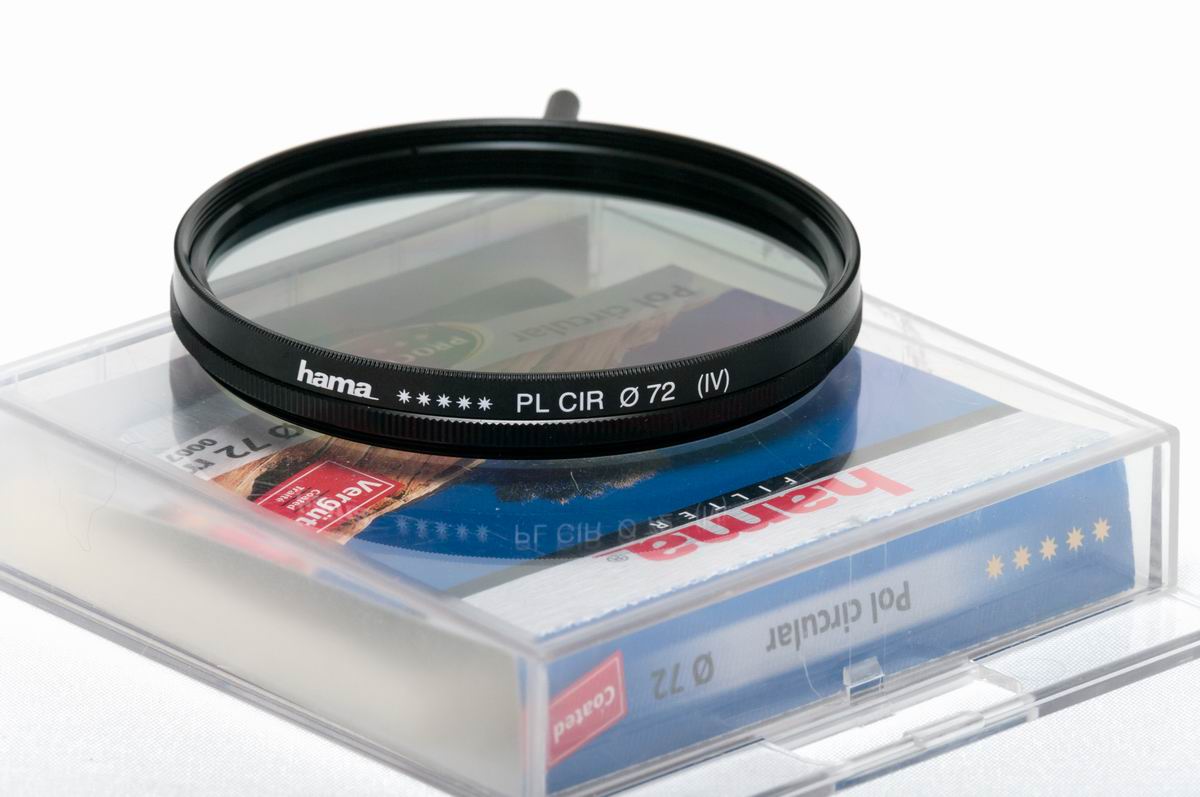

Firma dobrze znana nie tylko fotografom. Wachlarz produktów Hama jest bardzo szeroki i są one łatwo dostępne na rynku. Zobaczmy, jakie inne zalety oprócz dostępności, ma jeden z filtrów z oferty tak popularnej marki.

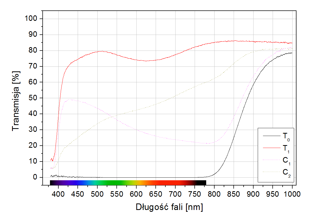

Transmisja i współczynnik ekstynkcji
Test filtrów polaryzacyjnych 2015 - Hama PL CIR (IV)
  • Współczynnik ekstynkcji barwy czerwonej: 4.61e-4; Ocena: 3,5/4
  • Współczynnik ekstynkcji barwy zielonej: 3.55e-4; Ocena: 3.5/4
  • Współczynnik ekstynkcji barwy niebieskiej: 6.74e-3; Ocena: 1/4
  • Transmisja średnia całego spektrum: 36.83% Ocena: 2.37/3
    Ocena: 10.37 / 11 pkt

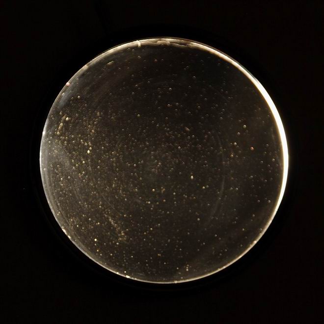

Rozpraszanie
  • Luminancja: 36.85
    Ocena: 4.19 / 5 pkt

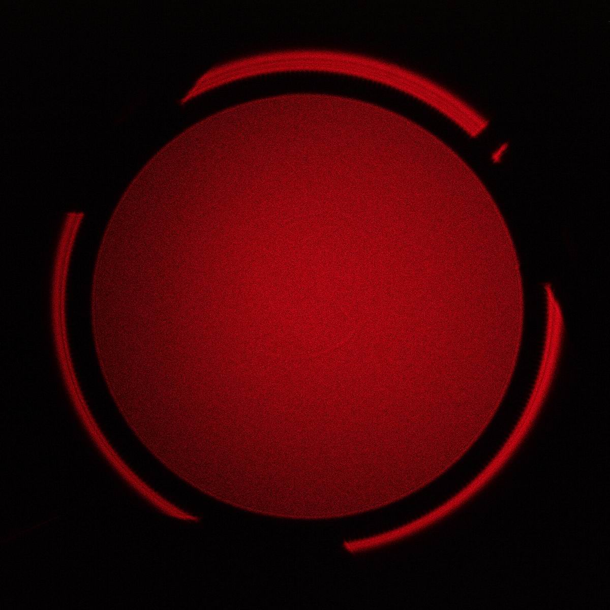

  • Niewielka pierścieniowa niejednorodność
    Ocena: 4 / 5 pkt

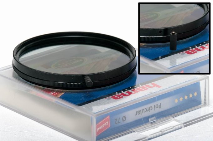

Filtr mógłby być sprzedawany przez pewien szwedzki sklep meblowy, gdyż na wstępie trzeba go skręcić. Ulotka wrzucona do środka odbiła się na powierzchni, więc trzeba było zmyć napisy przed testem. Mimo braku powłok, stosunkowo trudno się go czyści. Sam pierścień jest solidny, porusza się z równym, umiarkowanym oporem. Jako jedyny produkt w teście jest zaopatrzony w demontowalną dźwigienkę ułatwiającą obracanie.
Całość przychodzi w solidnym, acz sporym, pudełku. Trudno byłoby nazwać ten filtr mianem „slim”, gdyż jest dość wysoki.
Zafalowana charakterystyka spektralna, która jednak w 10% tolerancji utrzymuje się na podobnym poziomie w widzialnym spektrum. Współczynniki ekstynkcji na bardzo dobrym poziomie ok. 4/10000 z wyjątkiem barwy niebieskiej, gdzie jest nieco słabiej (akceptowalne). Filtr działa również w bliskiej podczerwieni.
