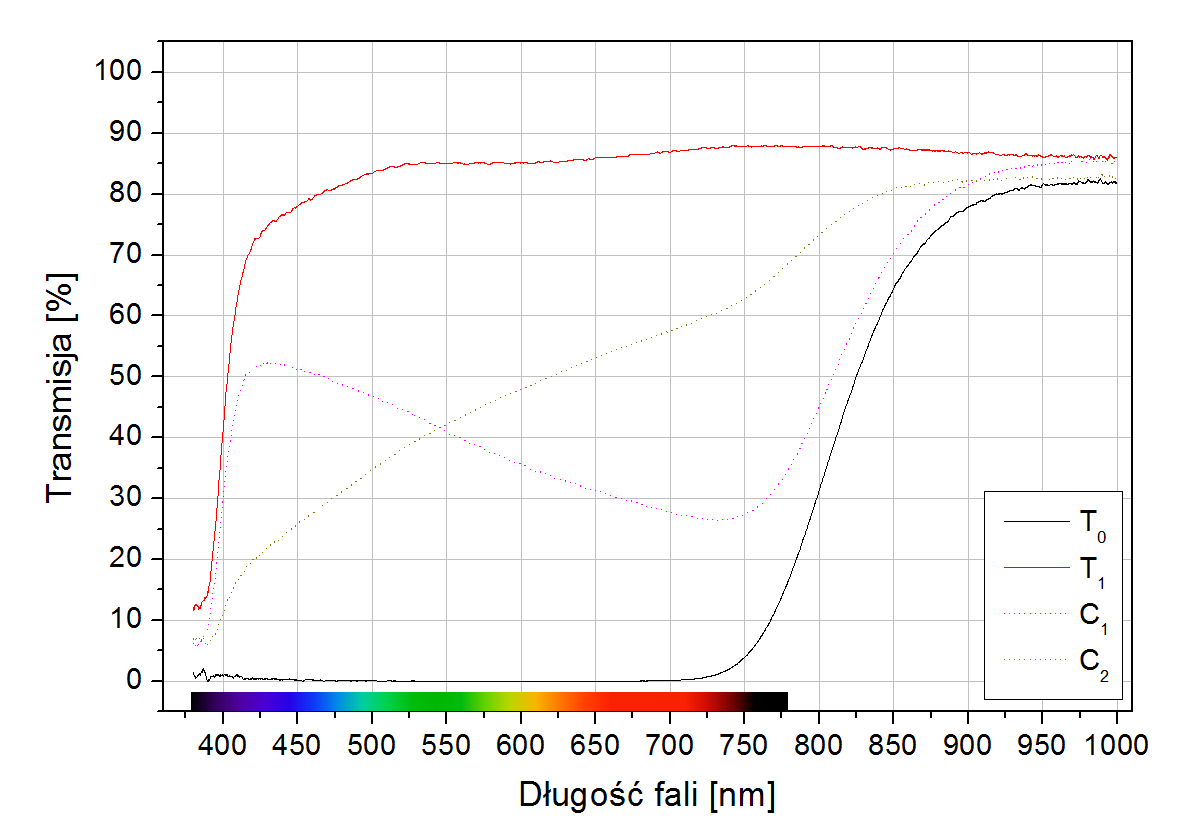

Transmisja i współczynnik ekstynkcji
Test filtrów polaryzacyjnych 2015 - Hoya HRT CIR-PL UV
  • Współczynnik ekstynkcji barwy czerwonej: 1.98e-2; Ocena: 0.5/4
  • Współczynnik ekstynkcji barwy zielonej: 4.67e-4; Ocena: 3.5/4
  • Współczynnik ekstynkcji barwy niebieskiej: 6.14e-3; Ocena: 1/4
  • Transmisja średnia całego spektrum: 40.74% Ocena: 3/3
    Ocena: 8 / 11 pkt

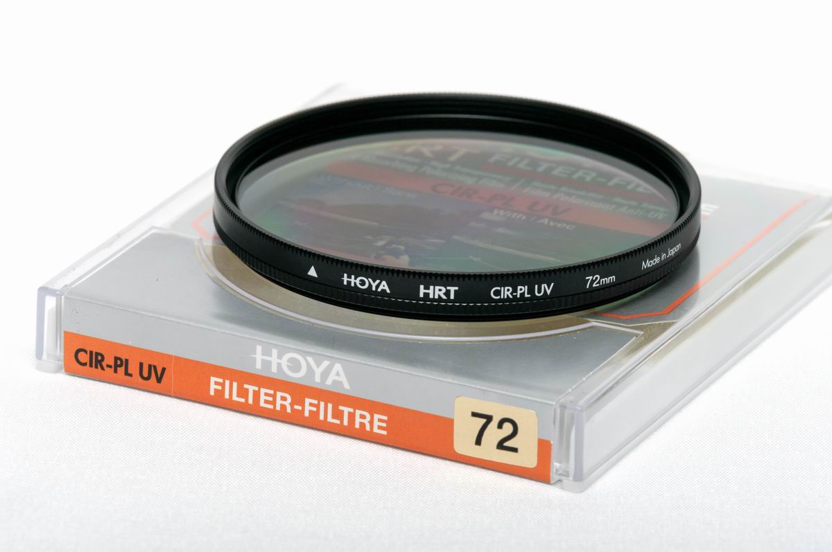

Budowa, użytkowanie i podsumowanie
Pierścień jest klejony lub prasowany. Lekka, równa praca z nieznacznym szumem. Znacznik azymutu polaryzatora faktycznie pokazuje kierunek polaryzacji. Brak powłok na powierzchniach filtra. Brak również zastrzeżeń co do staranności wykonania.
Pierwsze, co rzuca się w oczy, to nazwa. Filtr polaryzacyjny i UV w jednym – super sprawa! Tylko czy na pewno? Trzeba uczciwie powiedzieć, że drugi filtr Hoya faktycznie przepuszcza sporo ultrafioletu. Tak się składa, że tylko 7 filtrów z testowanych 23 przepuszcza znaczącą ilość tego promieniowania. Pod tym względem Hoya CIR-PL UV zachowuje się tak samo jak 70% testowanych modeli. Można więc powiedzieć, że to, co jest podawane jako cecha wyróżniająca, w rzeczywistości jest normą.
Charakterystyka spektralna jest bardzo podobna do tego, co widzieliśmy w przypadku filtrów B+W KSM HTCM, z tym że transmisja jest o ok. 4% niższa. Zastosowanie dobrych powłok prawdopodobnie zrównałoby te filtry.
