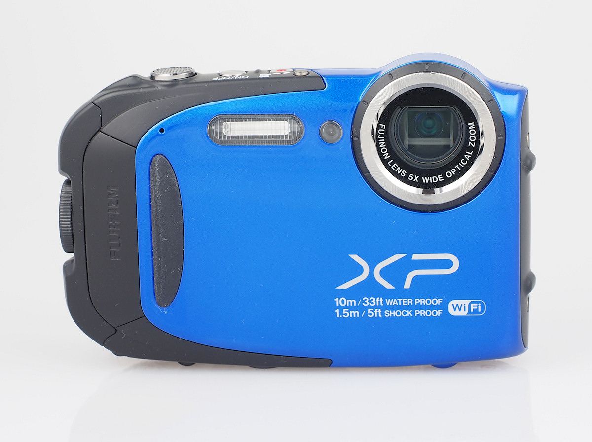

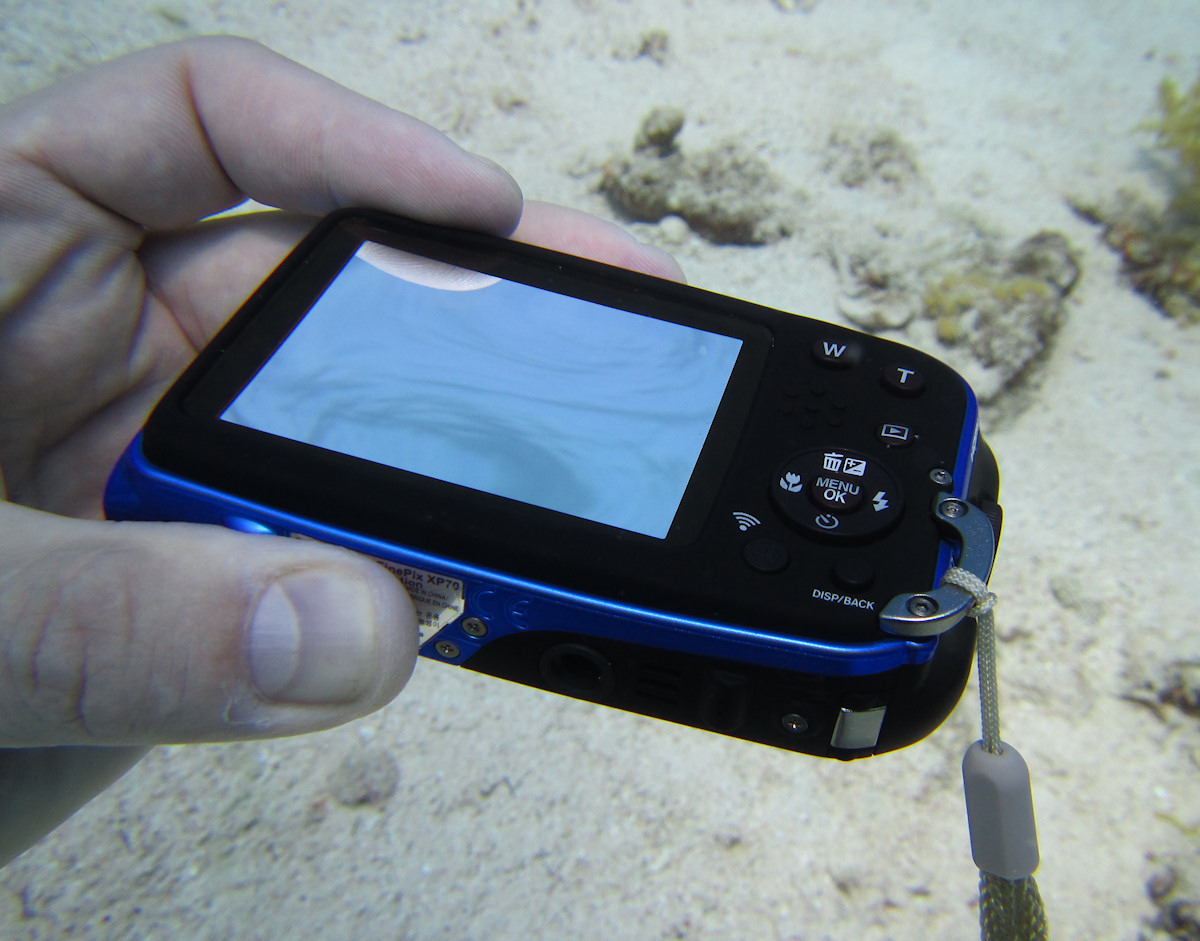

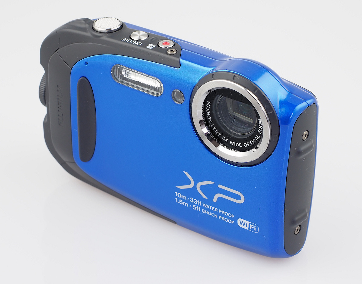

Budowa i jakość wykonania
Test aparatów podwodnych 2014 - część II - Fujifilm FinePix XP70

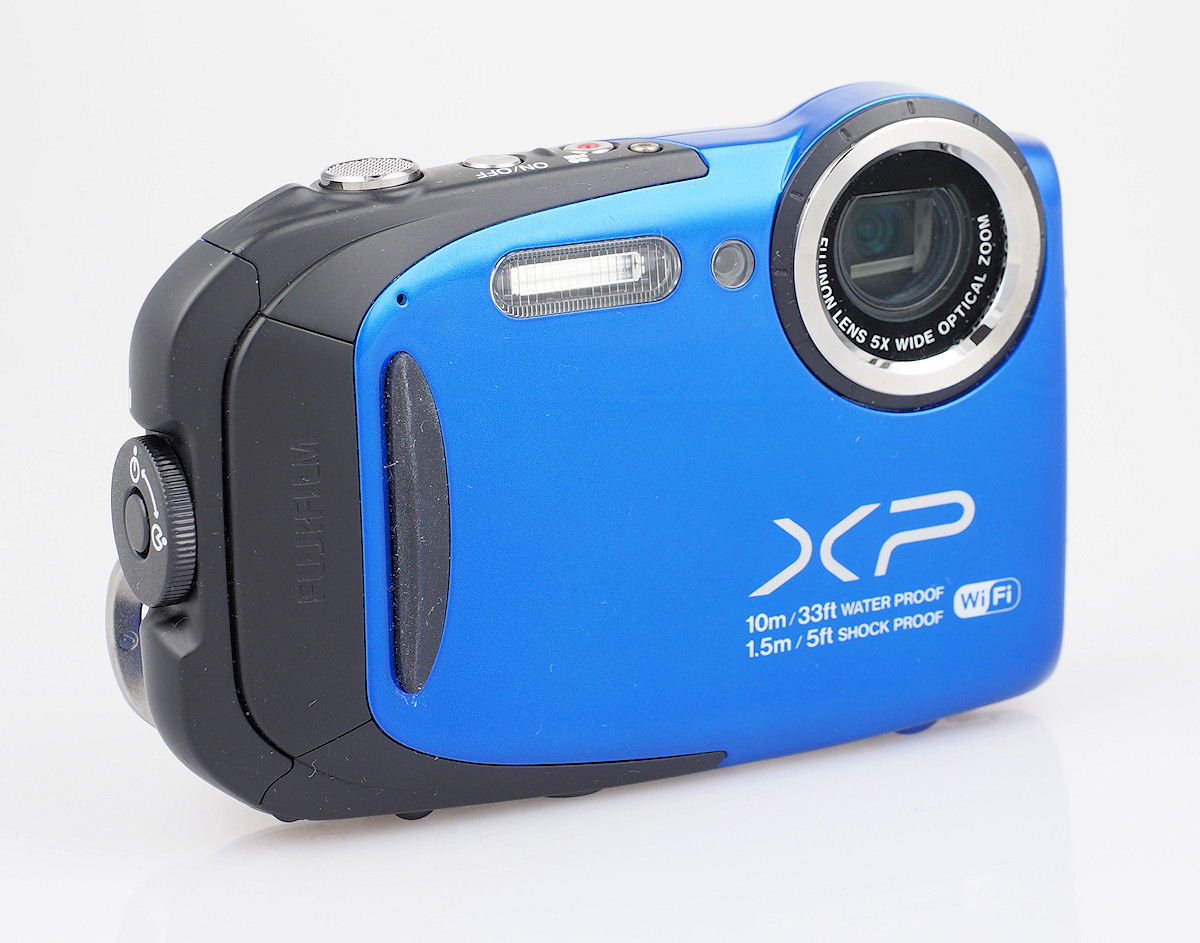

FInePix XP70 to najtańszy z testowanych tu modeli, nic więc dziwnego, że jakość wykonania aparatu nie stoi już na tak wysokim poziomie, jak ma to miejsce np. w przypadku Canona. Jednak biorąc produkt Fujifilm do ręki nie mamy wrażenia obcowania z czymś tandetnym, tak więc można uznać, iż producentowi udało się znaleźć kompromis pomiędzy jakością materiałów a ceną. Obudowa w całości została wykonana z plastiku i podczas jej ściskania da się słyszeć delikatne skrzypienia.

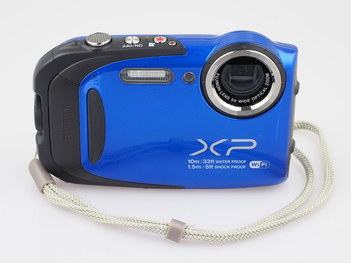

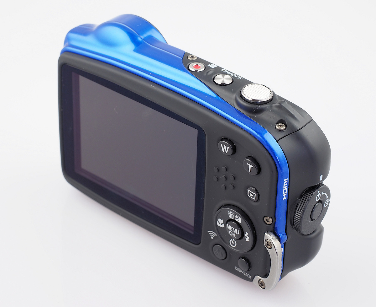

Układ przycisków zastowany w XP70 jest bardzo często spotykany w produktach tej klasy. W górnej części obudowy znalazł się bowiem spust migawki oraz włącznik i guzik uruchamiający tryb wideo, a na tylnej ściance (patrząc o góry) mamy:
  • przyciski zmiany ogniskowej,
  • przycisk uruchamiający tryb podglądu zdjęć,
  • wybierak kierunkowy dający też dostęp do ustawień kompensacji ekspozycji, trybu makro, lampy błyskowej i samowyzwalacza,
  • przycisk MENU/OK uruchamiający menu główne i zatwierdzający wybory,
  • przycisk do uruchamiania trybu zdjęć seryjnych i transmisji bezprzewodowej,
  • przycisk DISP/BACK zmieniający informacje wyświetlane na ekranie i ułatwiający nawigację po menu.

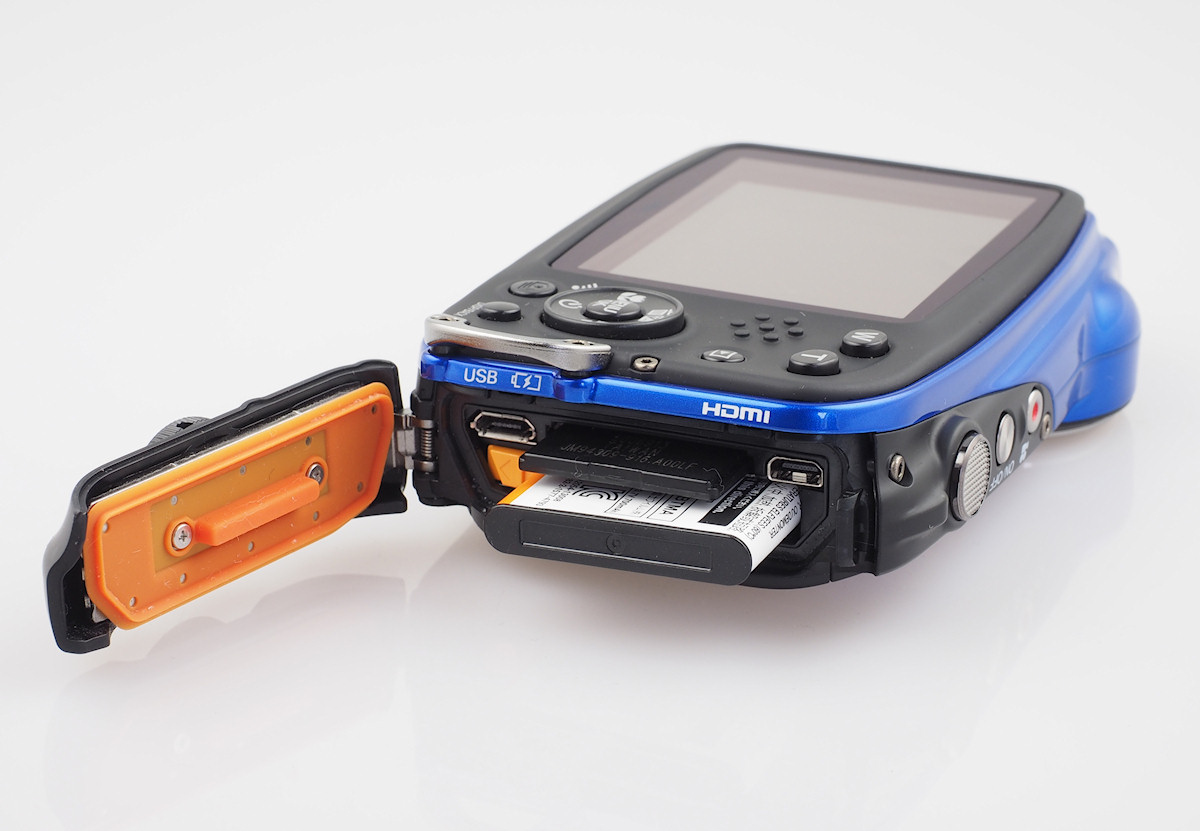

Oprócz manipulatorów na obudowie znajdziemy też dużą klapkę, pod którą ukryto akumulator litowo-jonowy NP-45S o wydajność ok. 210 zdjęć, slot na kartę pamięci SD/SDHC/SDXC oraz złącze Mikro USB 2.0 Hi-speed i wyjście mikro HDMI typu D.

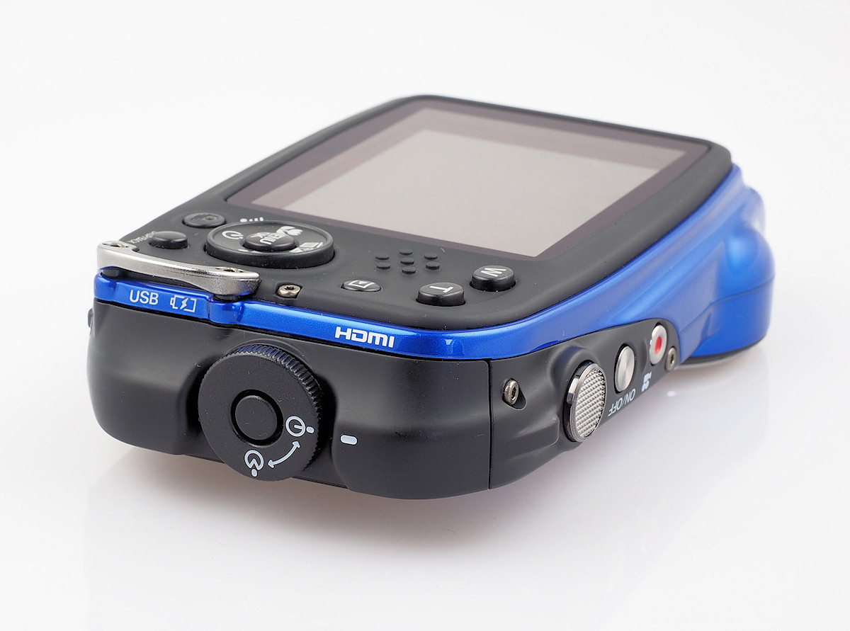

Konstruktorzy Fujifilm zdecydowali się zastosować najlepszy naszym zdaniem mechanizm zamykania klapki, który bazuje na samoblokującym się pokrętle. Aby otworzyć klapkę wystarczy nacisnąć znajdujący się wewnątrz pokrętła przycisk zwolnienia blokady i przekręcić pierścień w odpowiednim kierunku. Zamykanie jest równie proste, bowiem wystarczy przekręcić pierścień w drugą stronę do oporu, a blokada sama się załączy uniemożliwiając przypadkowe otwarcie klapki.
W równie pozytywnym tonie możemy wypowiadać się na temat sztywności szybki chroniącej ekran LCD. Na głębokości 10 metrów ugina się ona nieznacznie i w rezultacie nie dotyka powierzchni monitora.
Na koniec tradycyjnie warto wspomnieć o plastikowym gwincie statywowym, który umieszczono niemal centralnie na dolnej ściance obudowy.

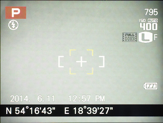

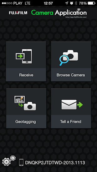

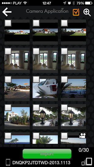

W Fujifilm XP70 nie znajdziemy modułu GPS, ponieważ producent zdecydował się na stosowany obecnie przez wielu producentów ruch polegający na wyposażeniu aparatu w interfejs WiFi, co pozwala na sparowanie go ze smartfonem i geotagowanie zdjęć wykorzystując dane o lokalizacji z naszego urządzenia mobilnego. Służy do tego specjalny program Fujifilm Camera Aplication. Pozwala on w prosty sposób przesłać do aparatu dane o lokalizacji, a także przeglądać, pobierać i udostępniać zdjęcia zapisane na karcie.

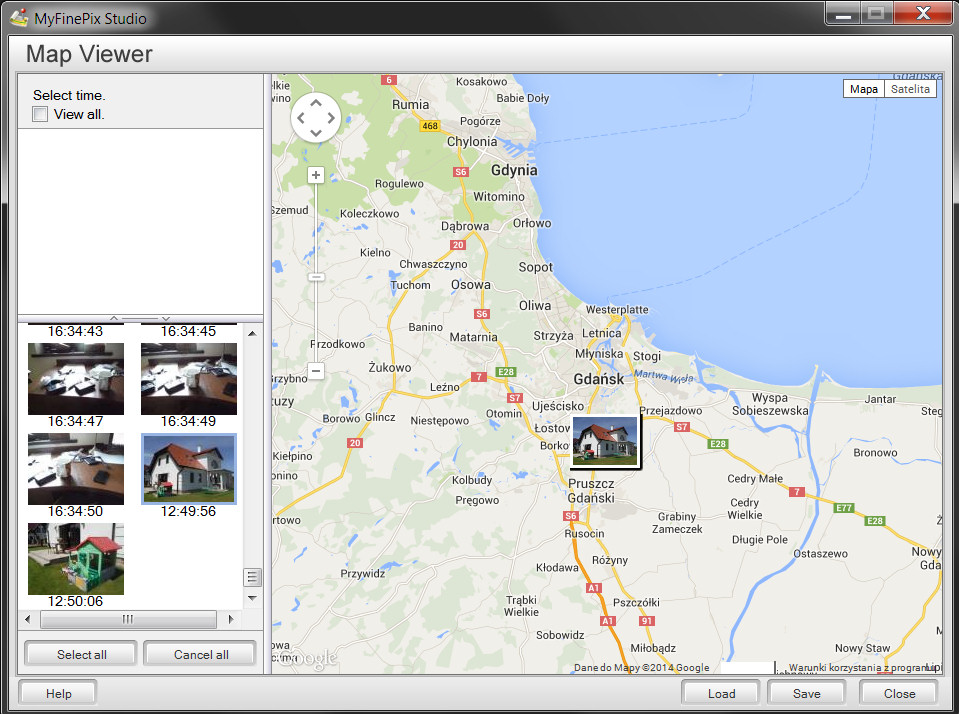

Po odebraniu danych o lokalizacji na ekranie aparatu wyświetlane są współrzędne geograficzne, które są następnie zapisywane w metadanych zdjęcia i pozwalają na oznaczanie naszych fotografii na mapie przy pomocy programu Fujifilm My FinePix Studio.

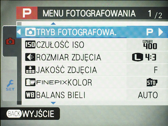

Fujifilm XP70 oferuje użytkownikom ten sam wygląd i budowę menu, co testowane przez nas wcześniej wodoszczelne kompakty tego producenta.

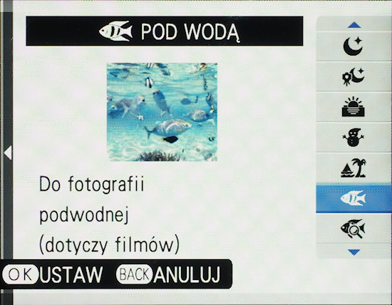

Podobnie jak to miało miejsce z modelu XP200, również XP70 został wyposażony w dwa tryby dedykowane do fotografii podwodnej. Są to:
  • Pod wodą – do fotografii podwodnej (dotyczy filmów),
  • Pod wodą (makro) – do zbliżeń fotografii podwodnej (dotyczy filmów).
Niestety przełączanie się pomiędzy trybami jest dość uciążliwe, gdyż wymaga wejścia do menu głównego, wciśnięcia przycisku kierunkowego w prawo w celu wejścia do menu trybu fotografowania i tam wyboru (strzałkami góra-dół) odpowiedniego trybu oraz zatwierdzenia go przyciskiem OK. Niestety lista dostępnych trybów jest dość duża i wszystko to zajmuje sporo czasu. Chcąc uzyskać pod wodą dobrą skalę odwzorowania niestety musimy przejść całą tę procedurę ponownie, ponieważ tryb „Pod wodą (makro)” wyraźnie zmniejsza minimalną odległość ostrzenia.
Na szczęście chcąc wykonać szybko zdjęcie po wynurzeniu się z wody nie musimy grzebać w menu i przebijać się przez długą listę trybów tematycznych, bowiem możemy wykonać fotografię w którymś z trybów podwodnych. Zdjęcie będzie wówczas właściwie naświetlone, a jego kolorystyce trudno cokolwiek zarzucić, co potwierdza poniższy przykład.

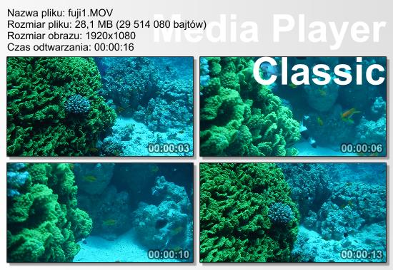

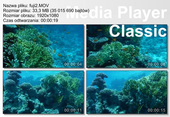

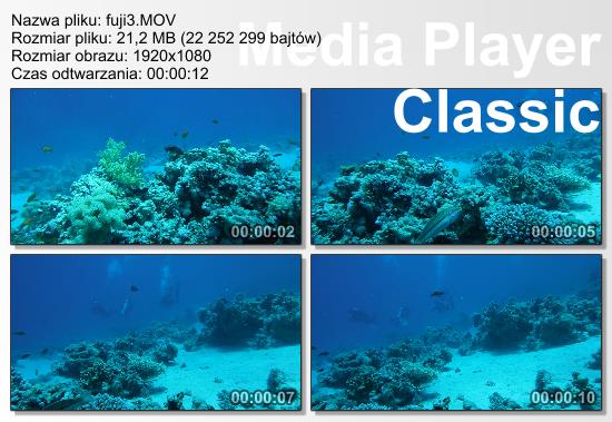

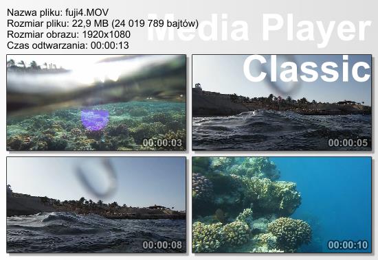

Z filmami podwodnymi jest podobnie jak ze zdjęciami. Co prawda zdecydowanie lepiej wypadają one pod kątem odwzorowania szczegółów, jednak wciąż trochę jeszcze brakuje do konkurencji. Z kolorystyką nadal jest bardzo słabo i trudno dostrzec różnicę między filmami kręconymi na głębokości 3 czy 10 metrów, bowiem w obydwu wypadkach obraz jest zdominowany przez odcienie niebieskiego. W zielonych wodach kolory są prawidłowe, jednak wideo jest w jeszcze większym stopniu niedoświetlone, niż miało to miejsce w przypadku zdjęć.
