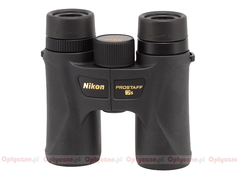

Seria lornetek Nikona o nazwie Prostaff 7s pojawiła się w roku 2014 i obejmuje ona cztery dachowopryzmatyczne (pryzmaty Schmidta-Pechana) modele o parametrach 8x30, 10x30, 8x42 i 10x42.

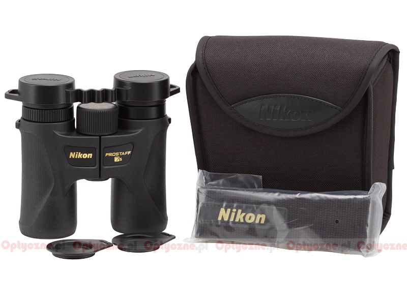

Według producenta lornetki mają charakteryzować się wielowarstwowymi powłokami na wszystkich granicach powietrze-szkło, komfortowym odstępem źrenicy, a także pełną wodoodpornością (na 10 minut do głębokości 1 metra). Kupujący dostaje w zestawie dekielki na obiektywy i łączony dekielek na okulary, pasek oraz etui. Lornetka objęta jest 10-letnią gwarancją.

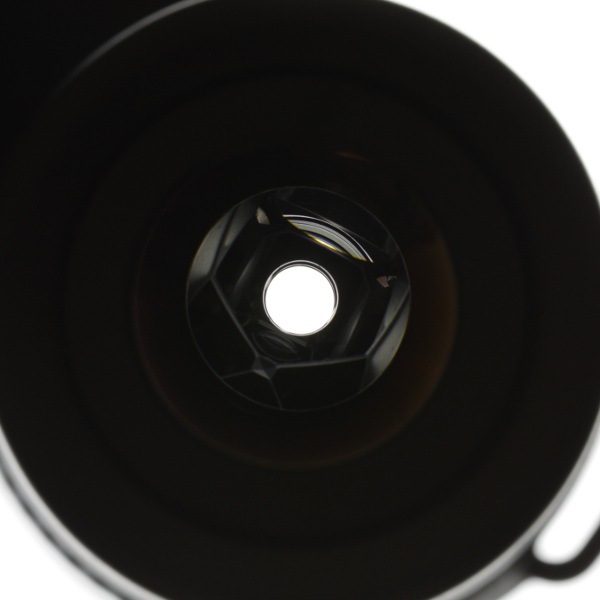

- sporo odblasków przy źrenicach wyjściowych.

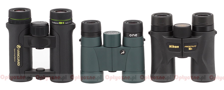

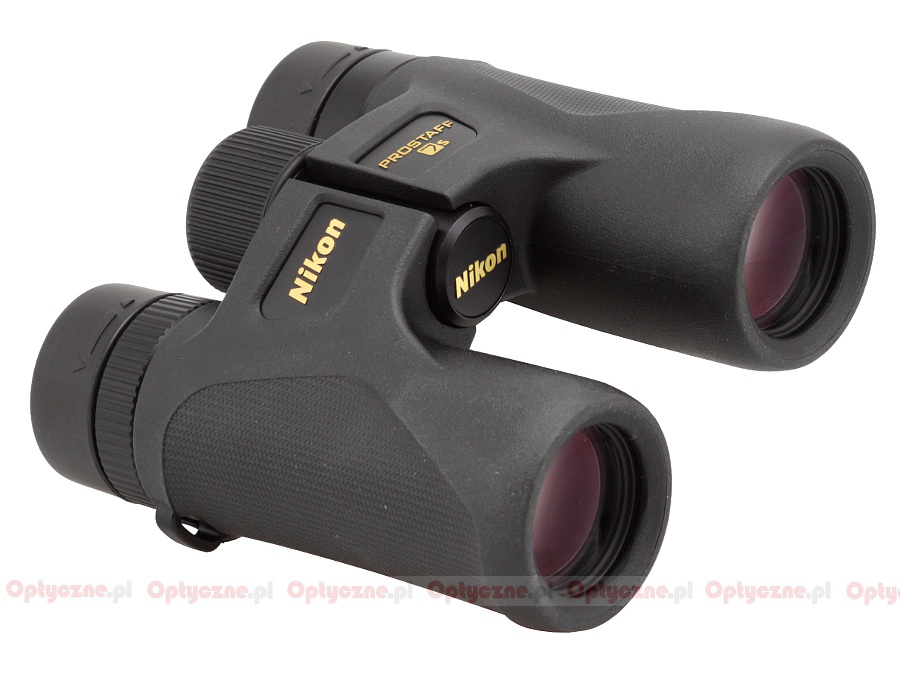

Rzut okiem na ostateczny wynik w naszym teście, wielkość oraz wagę Prostaffa 7s 8x30, a także na jego cenę powoduje, że nie mamy wątpliwości, iż to jedna z ciekawszych propozycji w segmencie do 1000 zł. Za niewygórowaną kwotę dostajemy instrument optyczny, który nie odnotował żadnej poważnej wpadki, a dzięki swoim małym gabarytom może stać się wiernym i udanym towarzyszem wszelkiego rodzaju wycieczek. Poniższe zdjęcie wyraźnie jednak wskazuje, że pomimo ciut mniejszych obiektywów, wciąż jest on większy od Delty One 8x32.
![]() Vanguard Endeavor ED II 8x32, Delta Optical One 8x32 i Nikon Prostaff 7s 8x30. |

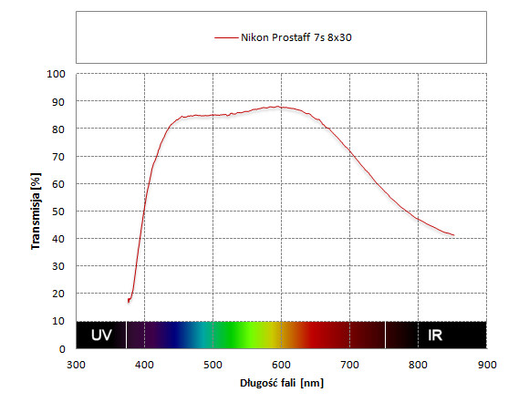

Nie oszczędzano za to na powłokach. Transmisja niewiele gorsza od 90% i to w szerokim zakresie widma niezbyt często zdarza się w dachówkach tego segmentu cenowego.

Ja tylko zabiorę głos w sprawie transmisji: oba modele uzyskały zbliżoną wartość i to wielu osobom się może nie podobać, bo Monarchy lokowane są wyżej w hierarchii jakości. ALe pamiętać trzeba, że Prostaffy mają dużo prostsze okulary (o 4 powierzchnie mniej) i wyższa skuteczność powłok wyrównywana jest przez więcej powierzchni szkło/gaz.

Ten Prostaff 7s to plastik tak jak Monarch 7 czy jednak metalowa obudowa?
Plastik.
Paniętajcie że plastik a plastik to nieto samo bo nikon robi je z włukna szklanego wzmacnianego żywicą polowęglanową a to przepaść technologiczna pomiędzy plastikiem , żeby było ciekawiej to lornetka z włukna szklanego i żywicy jest bardziej odporna na upadki niż ta ze stali no i dużo lżejsza a waga jest istotna przy dłuższych obserwacjach jak i noszeniu jej.
Trzeba jednak mieć na uwadze, że "włukno" jest dużo mniej odporne od włókna. Zdecydowanie polecam kupować modele z włókna, a te robione z "włukna" omijać szerokim "łókiem"
