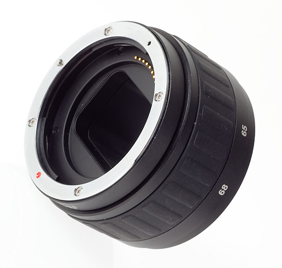

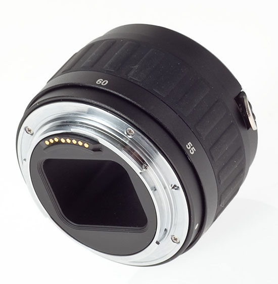

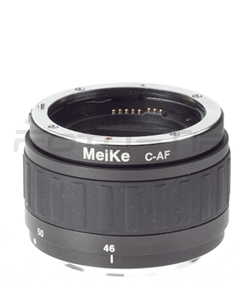

Dystrybutor akcesoriów fotograficznych, krakowska firma Delta, poinformowała o wprowadzeniu do oferty sklepu Foto-Tip pierścienia pośredniego z płynną regulacją odległości MeiKe EXT. W tej chwili dostępna jest wersja z mocowaniem Canona, jednak już za około miesiąc pojawi się w ofercie pierścień z mocowaniem Nikona.
Miło nam poinformować, że z dniem 10 maja wprowadzone zostają do oferty zupełnie nowe pierścienie pośrednie firmy MeiKe model EXT z dedykacją do systemu Canon. Są one pierwszym na rynku zestawem pozwalającym na płynną zmianę odległości pomiędzy aparatem a obiektywem. Zakres ich pracy to 46 - 65mm. Dzięki takiemu rozwiązaniu mamy możliwość płynnej regulacji skali odwzorowania obiektywu. Zasada działania jest praktycznie identyczna jak w obiektywach typu zoom. Kręcąc pierścieniem możemy zwiększyć lub zmniejszyć odległość w jakiej będzie znajdować się obiektyw. W porównaniu do tradycyjnych zestawów pierścienie pośrednich daje nam to większą wygodę użytkowania i kontrolę nad kadrem.
Oczywiście pierścienie wyposażone są w styki przenoszące wszystkie informacje o parametrach ekspozycji do korpusu aparatu. Oznacza to, że będą z nimi działać wszystkie automatyczne tryby pracy aparatu i nie ma potrzeby pracy w ustawieniach manualnych. Działać będzie również układ automatycznego ustawienie ostrości AF.
Cena detaliczna pierścieni MeiKe EXT to 369 zł. Produkt objęty jest w Polsce 24 miesięczną gwarancją.
